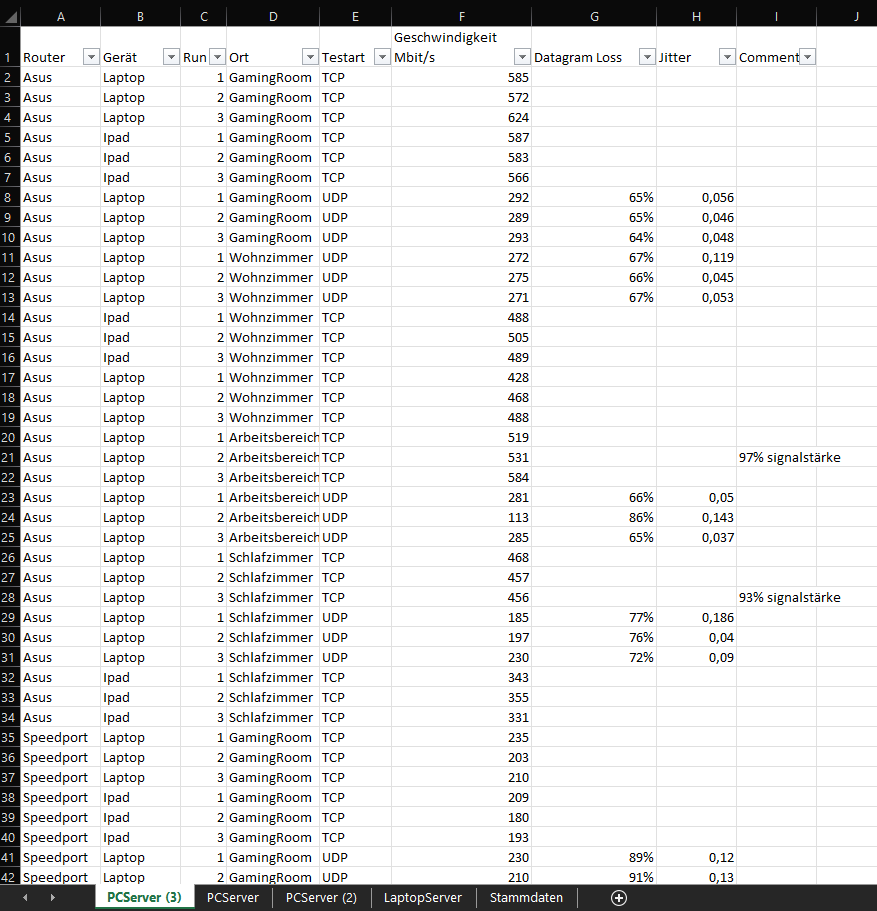

Bin mit meinen Tests soweit fertig. Würde euch gern einen Überblick über die Methodologie und Fazit geben:
Ich habe insgesamt 99 Messungen durchgeführt :

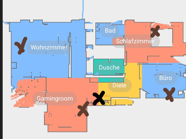

Kanal (52) und Kanalbreite (160 Mhz) war bei allen Geräten immer gleich. Es gibt deutliche Schwankungen in der Übertragungsrate je nach Kanal. (bis zu 50% Bandbreitenverlust) Ich habe den Kanal genutzt mit der geringsten Nutzung. Jedes Gerät hatte die neueste Firmware.
4 Räume habe ich getestet immer an den selben Stellen:
  • Schwarze Markierung: Router Standort
  • Braune Markierungen: Testspots
Folgende Tests habe ich jeweils 3x wiederholt und den Durchschnitt aus den einzelnen Messungen gebildet
TCP (iperf3.exe -c xxx.xxx.xxx.xxx -R )
UDP (iperf3.exe -c xxx.xxx.xxx.xxx -u -b 1000M -R)
Iperf Version war 3.11
Wichtig war der Reversed mode, so dass die Wi-Fi Clients immer vom Server (per LAN angeschlossen) gedownloaded haben. Die Upload Geschwindigkeit habe ich nicht methodisch gemessen sondern nur kurz überflogen. Fazit beim Upload gleicht sich dem Download (s.u.)

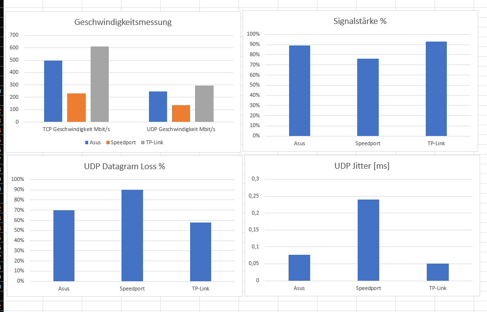

Nun zu den gemessenen Werten:
Asus und TP-Link sind deutlich schneller in der TCP und UDP Übertragungsgeschwindigkeit als der Speedport Router. Somit kann ich definitiv mit Gewinn aus dem Vergleich rausgehen und den Speedport endlich zurückschicken. Der Geschwindigkeitsvorteil ist beachtlich, der TP-Link ist fast 3x schneller als der Speedport für TCP Verbindungen.
Insbesondere in den fernen Orten wie dem Schlafzimmer spielt der TP-Link seinen Vorteil aus, auch gegenüber dem Asus Gerät. Je näher am Router, desto gleicher sind sich der Asus und TP-Link. In jedem Fall sind die Mindest-Geschwindigkeiten beider Router immer deutlich schneller als Maximal-Geschwindigkeiten des Speedports.
Auch bei den UDP Verbindungen sieht es ähnlich aus; insbesondere hier fällt der signifikant niedrigere Datagram Loss des TP-Links auf, der fast in allen Tests besser abschnitt als der Asus. Beim Jitterwert fällt wieder auf, dass die beiden Geräte von Asus und TP-Link den Speedport deutlich überholen.
Insgesamt habe ich mich entschieden den TP-Link zu behalten und den Asus zurückzuschicken. Das Asus Gerät ist B-Ware von Amazon Warehouse und kostete auch 35 Euro mehr als TP-Link, welches A Ware war (135 vs 170).
