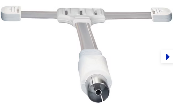

Normalerweise eher nicht. Wenn Du Dich an die Zeiten erinnerst, als noch jeder Haushalt Dachantennen nutzte: Diese Antennen bestanden in der Regel aus horizontal auf den Sender ausgerichteten Stegen. Je nach Frequenzbereich waren diese Stege unterschiedlich breit.
Eine Wurfantenne ahmt das nach. Dazu hat sie zwei "Flügel" für das Horizontale:
Die Teleskopantenne dagegen wird meistens nur senkrecht ausgezogen oder in einem leichten Winkel nach links oder rechts bewegt. Der Vorteil ist aber, dass es einfach besser aussieht und oft der Empfang auch so ausreichend ist.

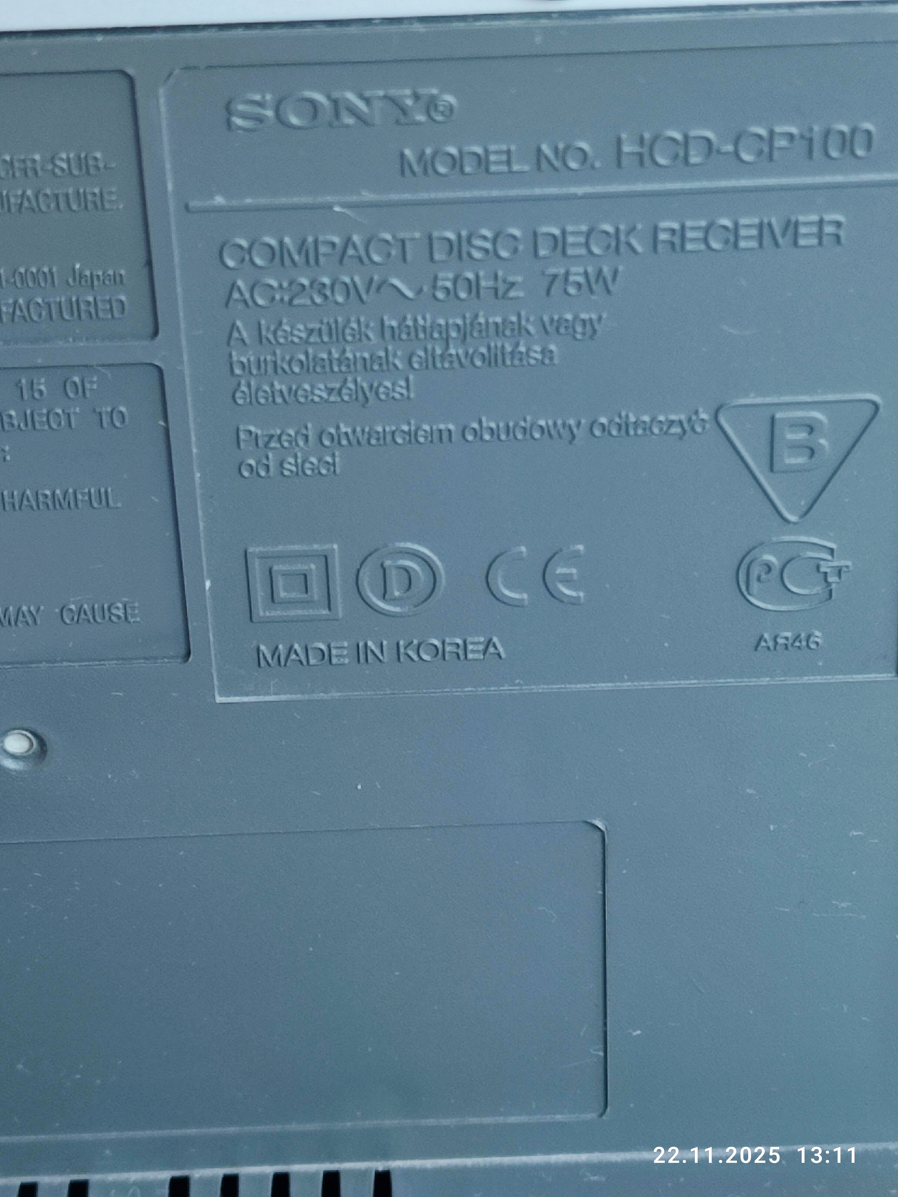

Falls ich es überlesen habe: Wie heißt die Anlage (Typenschild)?
Die sieht aus, wie eine CMT-CP11 oder so.
Sony hat auch bei kleineren Geräten meist keinen Schrott gebaut und das läßt sich sicher reparieren.

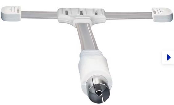

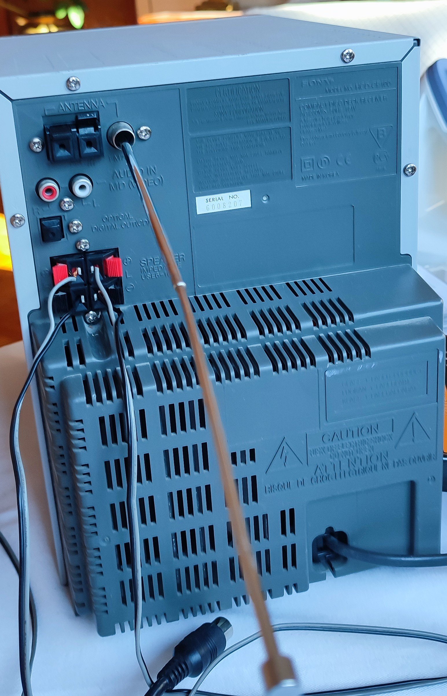

Ich hatte noch eine abgebrochene Teleskop-Antenne, die habe ich mal auf den Buchse gesteckt, das hört sich schon ganz gut an.

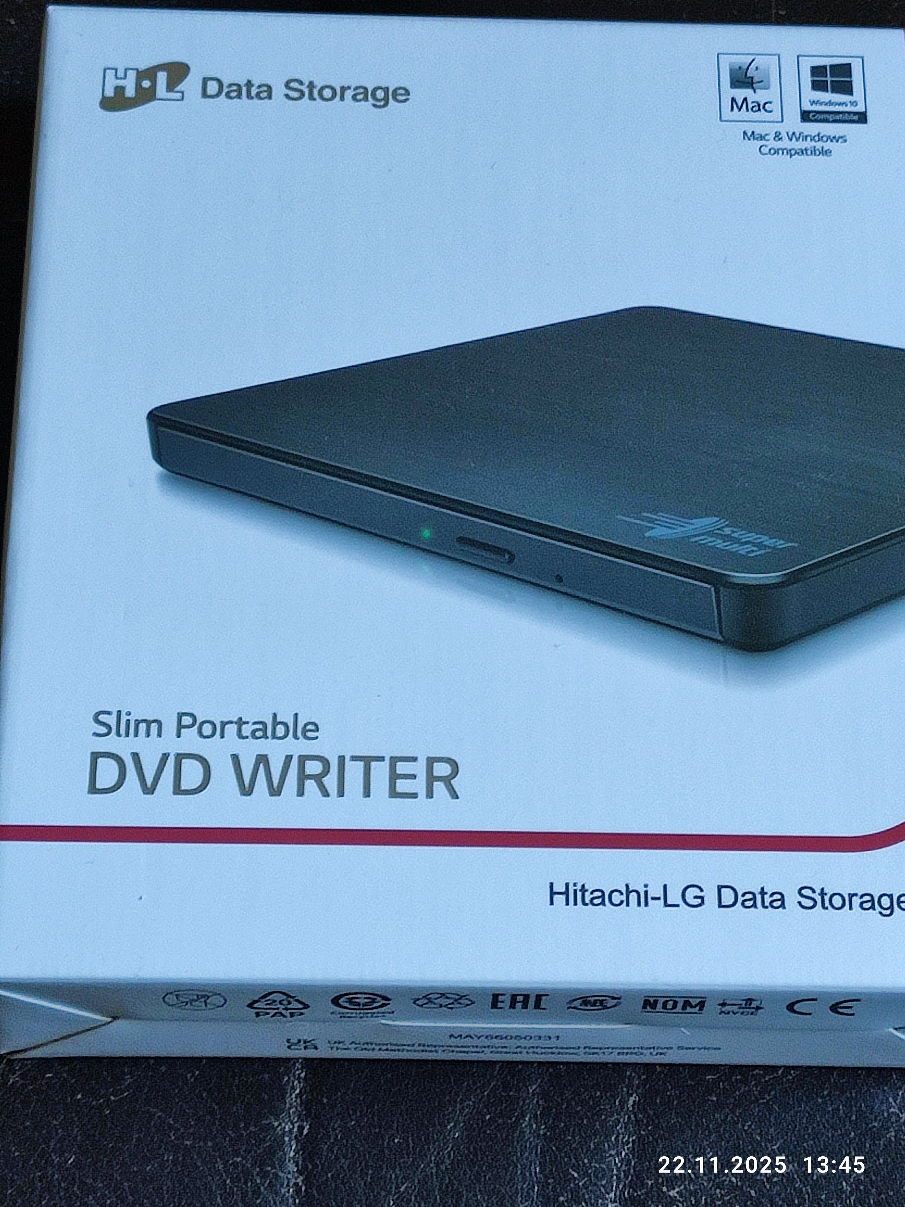

Doch aufwendiger als ich dachte, das Laufwerk muss ausgebaut werden, sehe ich gerade im Video. Ich habe noch einen DVD-Writer, s. Foto, kann man den auch einbauen?
Nein, der Schlitten paßt da meistens nicht.
Du solltest die Antenne außen mit Tesa ummanteln, dass sie keinen Kontakt mit der äußeren Buchse bekommen. Kontakt nur zum Innenpin.

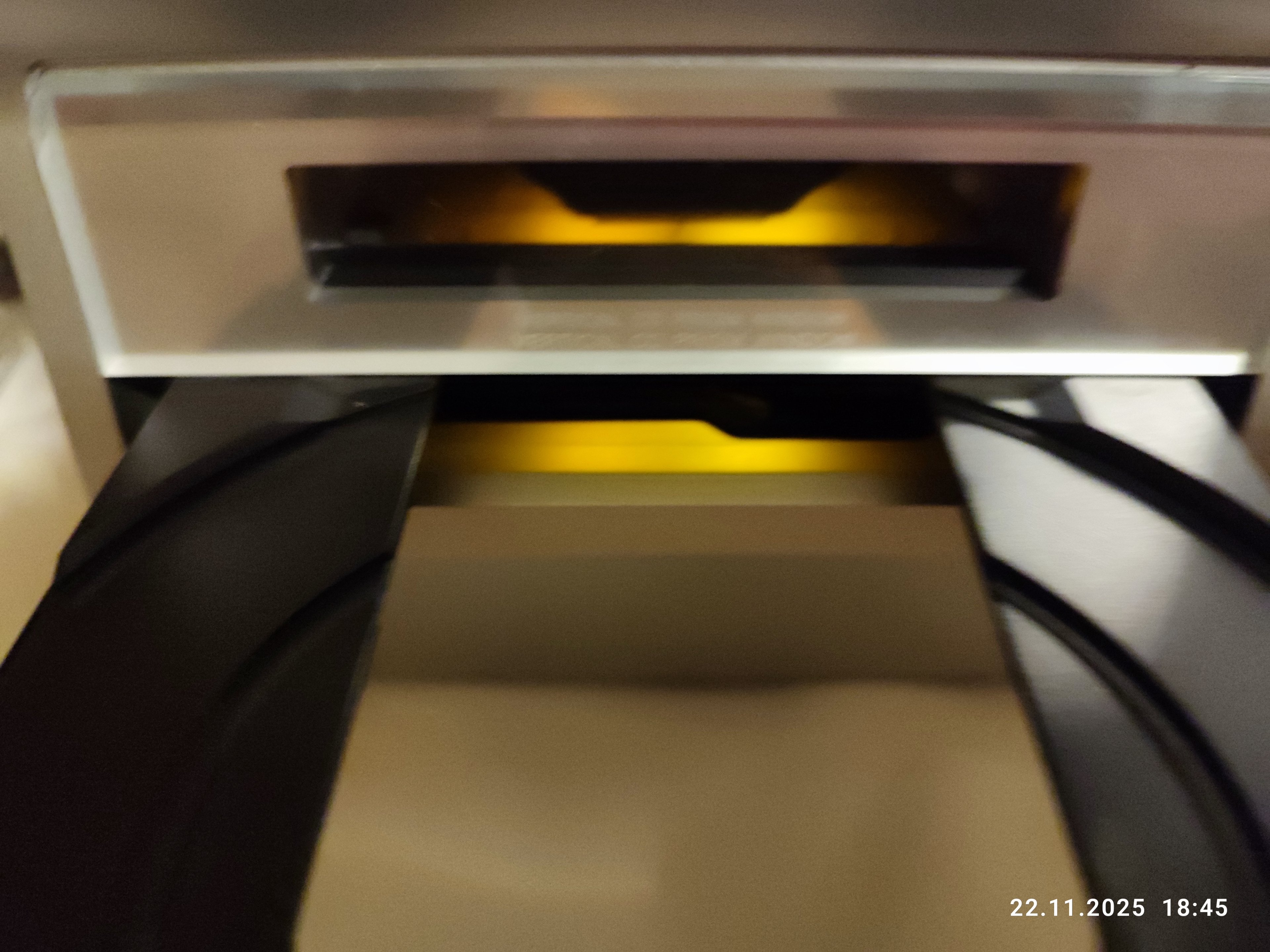

Leider sehe ich kaum etwas. Soll ich einfach mal auf gut Glück mit dem Alkohol-Wattestäbchen reingehen?

Der Laser sieht aus wie eine kleine Glaskuppel und ist in dem Bereich, wo der CD-Teller ausgespart ist (quasi in der Mitte dieser Aussparung).

Jetzt wäre gewiss eine Stirnlampe schön? :D

Hab ich doch. Die Stirnlampe.
Eh ich 10 Euro für eine Reinigungsdisc ausgeben würde, würde ich es erstmal mit einem Wattestäbchen inkl. Spiritus versuchen...
Aber nur ganz, ganz sachte (paar mal) über den Laser streichen! Keinen Druck ausüben oder so.
Wenn du es dir aber nicht zutraust, dann lass es lieber und besorge dir eine Reiniungsdisc...
