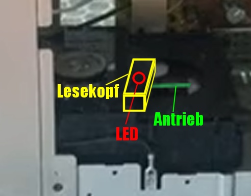

Bei fast allen optischen Laufwerken liegt der Laserschlitten hinten, damit er sich auf begrenztem Raum frei bewegen kann.Maggie2 schrieb:Leider sehe ich kaum etwas. Soll ich einfach mal auf gut Glück mit dem Alkohol-Wattestäbchen reingehen?
Das sollte bei der Anlage auch so sein:
Da die CDs von unten gelesen werden, sollte man die Laserdiode im Kopf sehen.
Bei abgenommener Seitenwand kann man sie dann reinigen.
Fast alle Laserdioden sind federnd gelagert und können gewisse höhendifferenzen automatisch ausgleichen (Autofokus).JeGe schrieb:Das der Laser dann nicht mehr justiert ist...
Wenn man vorsichtig ist, passiert da nichts.
