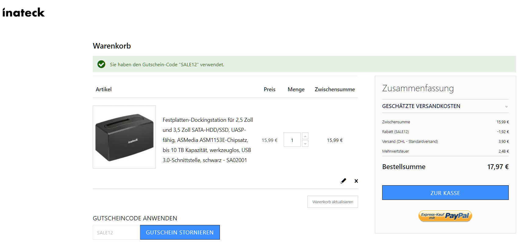

Nicht ganz so günstig, wie meine erste Empfehlung:
https://www.amazon.de/RSHTECH-Docki...Aluminiumgehäuse-Federabdeckung/dp/B07GGFT9FX
Prinzipiell sollte ja jede Docking-Station funktionieren. Für eine spätere Verwendung am PC sollte man aber tunlichst vermeiden etwas mit 4k Emulation zu kaufen. Deshalb im Zweifelsfall etwas mit ASM1153e Chip kaufen. Die kann man Notfalls umflashen.
Leider halten sich ja viele Hersteller mit genaueren technischen Details bedeckt :mad:
Laut Google hat die Sharkoon einen JMicron Chip um den man besser einen Bogen machen sollte. Das scheint auch ein ziemlich altes Modell zu sein.
Bestell doch gleich bei Inateck. Zur Zeit mit Rabatt.
Hat sonst noch jemand Ideen für eine Dockingstation oder schließen sich alle dem Vorschlag an?
Die funktionieren aber beide mit dem Xoro, selbst wenn dieser nur einen USB 2.0. Anschluss hat?
Du hast die Bewertungen ganz unten auf der Amazon Seite gelesen ?
Da gibt es Hinweise darauf, das das mitgelieferte Netzteil ausfallfreudig ist. ( Bewertungen von fusl und The//Purge)
