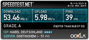

kleine Rückmeldung, habe den Netgear N900 gestern bekommen und eingerichtet.
Bin erstmal überrascht, dass er trotz fehlender Außenantennen noch ein Tick besseres Wlan hat als der TP Link mit den Riesen Antennen. Ist aber nur marginal aber sollte trotzdem erwähnt sein. 140qm über zwei Stockwerke sind nun komplett abgedeckt.
Bei Games hat er bis jetzt nicht die Sekundenaussetzer (Gestern über 2,5 Std. ausprobiert ;) ) Ping ist um ca. 5-9ms gesunken, dafür etwas weniger Durchsatz im Lan. Ca. 45-50mb/s down und 5,5mb/s up.
Gigabit-Lan läuft einwandfrei aber habe noch nicht getestet ob 1080p streamen einwandfrei und ohne ruckler funktioniert. Aber habe da keine Bedenken.
Alles in allen kann ich den Netgear N900 absolut empfehlen gegenüber den TP-Link obwohl er das aktuellere Modell ist. Man darf natürlich nicht vergessen, dass das gute Stück Netgear Hardware auch fast das doppelte kostet wie der TP Link.
