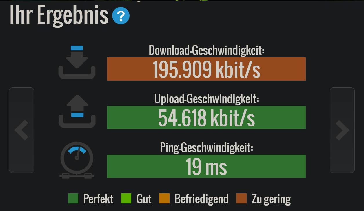

Ich habe die Fritz Box 6490 am Kabelanschluss von Vodafone Kabel. Mein Arbeitszimmer ist eine Etage höher, so dass ich nur über WLAN oder über Strom eine Verbindung zum Arbeitszimmer bekomme.
Im Arbeitszimmer nutze ich die Fritz Box 7590 als Mesh Repeater. Die WLAN Verbindung zur 6490 wäre aufgrund der Entfernung recht schwach. Also sitzt noch der Fritz Repeater 1750E dazwischen. Die Fritz Box 7590 ist nun über WLAN mit dem 1750 Repeater verbunden, der 1750 Repeater über WLAN mit der 6490. Also wird WLAN durchgeschleift.
Mein Rechner nutzt den LAN Anschluss an der Fritz Box 7590. Von den 500.000 kommen bei mir am PC tatsächlich ca. 200.000 an. Mehr bekomme ich beim besten Willen nicht hin, auch wenn die 7590 als Mesh Repeater über WLAN direkt mit der 6490 am Kabelanschluss verbunden wäre. Auch hier komme ich auf ca. 200.000 der zur Verfügung stehenden 500.000.

Nochmal meine 500.000er kbit/s Kabel - Verbindung:
Fritz Box 6490 Cable verbunden mit dem Kabelanschluss (Telefon angeschlossen für eine Nummer)
Fritz Repeater 1750E via WLAN mit der Fritz Box 6490 Cable und
Fritz Box 7590 via WLAN mit dem Fritz Repeater 1750E. Hier Telefonanschluss (eine weitere Nummer) und Faxanschluss (letzte Nummer) über eine von den 3 Telefonnummern. LAN Anschluss für den PC.
200.000 kbit/s stehen hier noch real im Download zur Verfügung, 50.000 kbit/s im Upload.
