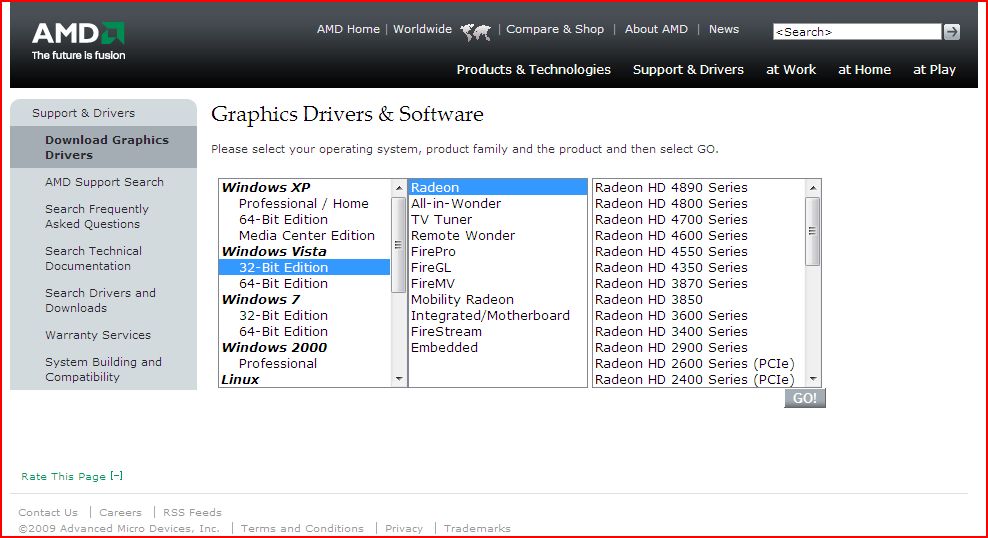

Hi, ich habe heute meine 4890 eingebaut und den Cat 9.7 für 4890 genommen. Installation der GPU nicht möglich. Jetzt habe ich den Cat für die 4800er Serie genommen und dieser wurde akzeptiert. Warum gibt es für die 4890 einen speziellen extra Cat?

Hast du überhauto den Treiber für das richtige Betriebssystem heruntergeladen?
Ja, ich habe erst von der AMD/ATI Seite den Cat 9.7 für Vista -- Radeon -- 4890 geladen.
Damit funzt es nicht. Nach der Installation und Neustart kommen die Fehlermeldungen, dass kein Treiber gefunden wurde.
Nun habe ich Vista -- Radeon -- 4800 Serie aufgespielt und es scheint zu funzen.
Aber warum gibt es die Unterschiede zwischen 4890 und 4800?

Welchen Treiber haben andere 4890 Besitzer genutzt??
Ich habe Club3D 4890 Superclocked Edition.
Das von der 4800er Serie oder das von der 4890er Serie?
Es werden doch diese beiden angeboten, wenn man die o.g Seite aufruft.

Jetzt habe ich die Varianten von 4800 und 4890 probiert, aaaber ich bekomme keinen CCC installiert. Habe aber die Variante mit CCC runtergeladen. ... und nu?
