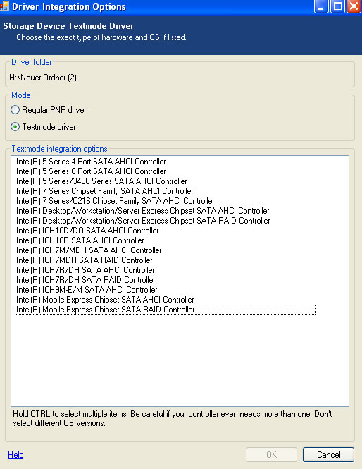

ich möchten einen alten Laptop wieder flot machen, weiss jedoch nicht, ob ich die alten Treiber für auf der Fujitsu Siemens Seite verwenden soll oder aktuelle Chipsatz bzw. SATA Treiber verwenden kann.
Gerät: Amilo Pro v2085
Ich wollte auf dieser Seite die Treiber nehmen: http://support.ts.fujitsu.com/Download/ShowFiles.asp
Dort befinden sich die Treiber für v2085, diese sind jedoch aus dem Jahre 2005 und somit schon recht alt. Installiert werden soll Windows XP SP3. Die SATA-Festplatte wird jedoch ohne SATA-Treiber nicht erkannt.
Welche Treiber sollte ich verwenden? Ist ein BIOS-update ratsam? Anbei der AIDA64 Hardware-Report als txt.

Danke für die schnelle Antwort. Nun muss nur noch dei SATA-Festplatte bei der Windowsinstallation erkannt werden. Sprich, ich muss die SATA-Treiber einbetten. Welche sollte ich nehmen?

Super, wie schnell das bei euch geht. Scheinbar erkennt er mit F6 nicht meinen USB Stick, sodass ich mit nlite den Treiber zuvor in die Windows CD integrieren muss. Geht das auch dieser Treiber? ODer wie kann ich dafür sorgen, dass es mit F6 doch klappt? Anderer USB Stick?

Welchen Treiber integrieren?
ich habe einfach alle Treiber ausgewählt und eine CD mit nlite erstellt. So wie es hier erklärt wird: http://www.wintotal.de/artikel/arti...-windows-2000-xp-2003-server-integrieren.html
Dann habe ich diese boot.bin genommen und es mit Nero gebrannt. Leider erkennt die Windowsinstallation noch immer nicht die Platte. Was könnte schief gelaufen sein?

habe jetzt nach Google-REcherche herausgefunden, dass der AHCI auf Chipsätzen der Intel® 910/915 Express-Chipsatzreihe mit einem Intel® ICH6M Controller-Hub versehen ist. Wie zu sehen, ist dieser nicht bei den aktuelleren F6 Treibern dabei.
Ich brauche also den F6 ICH6M. Jetzt habe ich diesen hier gefunden, weiss aber nicht, wie ich den entpacke, um an die Dateien zu kommen.
installe einfach xp im sata ide modus und du ersparst dir den ganzen quatsch...
