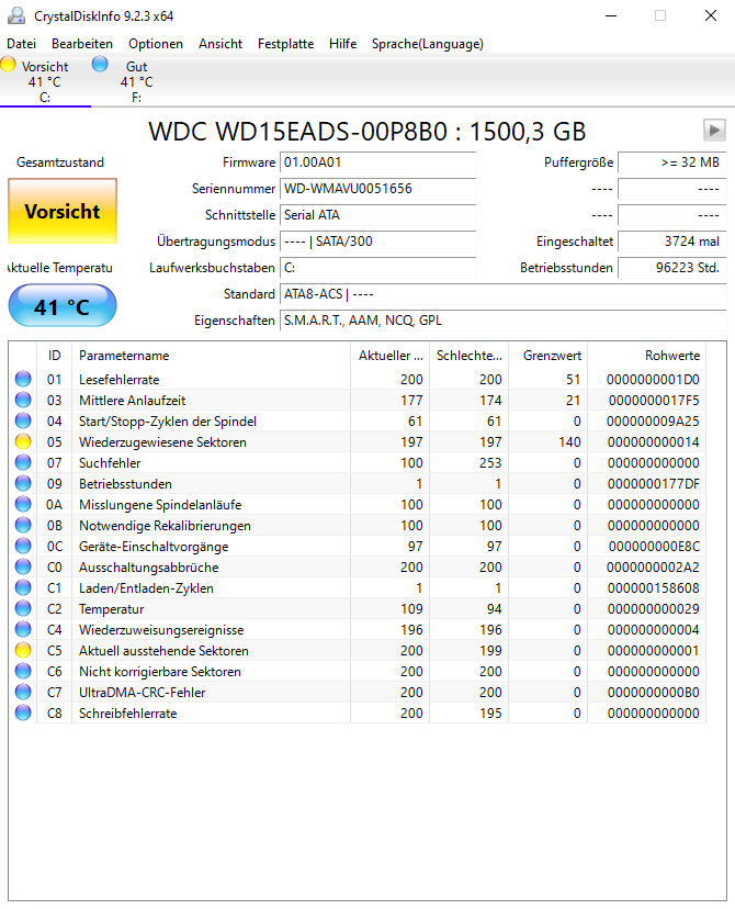

Ich weiß das ein großer teil davon auch mit meiner HDD zu tun hat die aktuell 100k stunden betriebstzeit hat diese wird auch geändert.

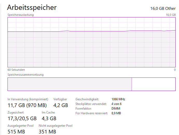

Wie genau hast du das denn gemessen, dass dein RAM einen Flaschenhals bildet? Meine Tochter hat einen i7-2600K gepaart mit einer GTX 1070, ebenfalls mit 16 GB DDR3-Speicher (allerdings flotterem 2133er Patriot). Wir spielen gemeinsam ARK, Minecraft (mit ca. 100 Mods), sie spielt darauf Disney's Dreamlight Valley, teils emulierte Wii U-Spiele in Full HD, und so weiter.

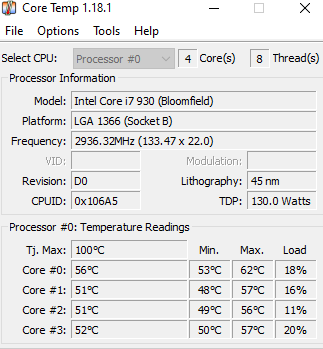

Wie sehen die Temperaturen von CPU und GPU aus?

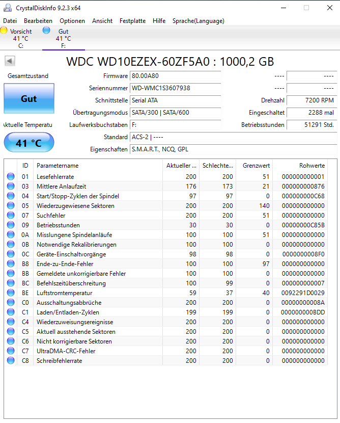

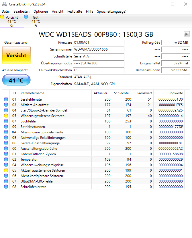

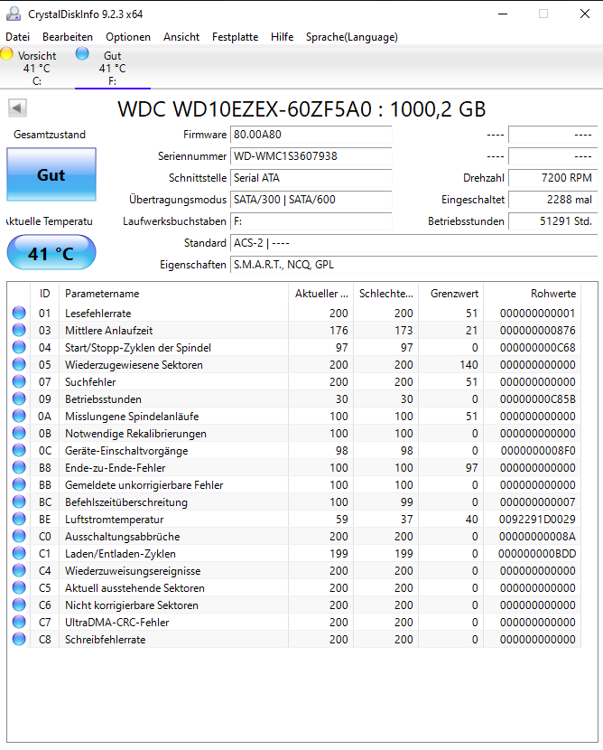

SMART-Werte alles Laufwerke,bitte auch anhängen.

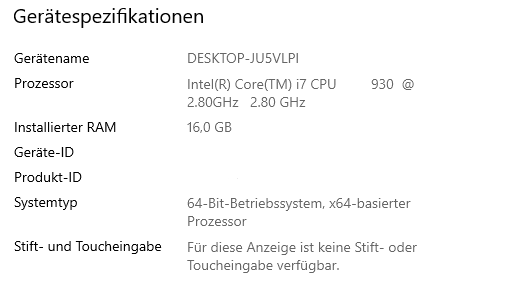

Hier weiter Daten Vom Pc

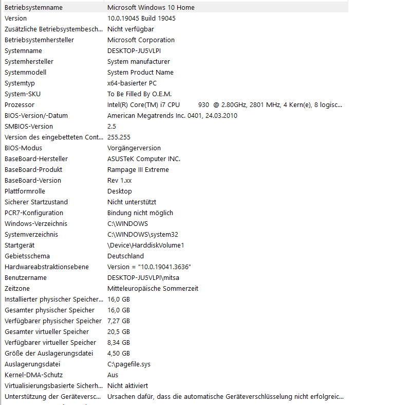

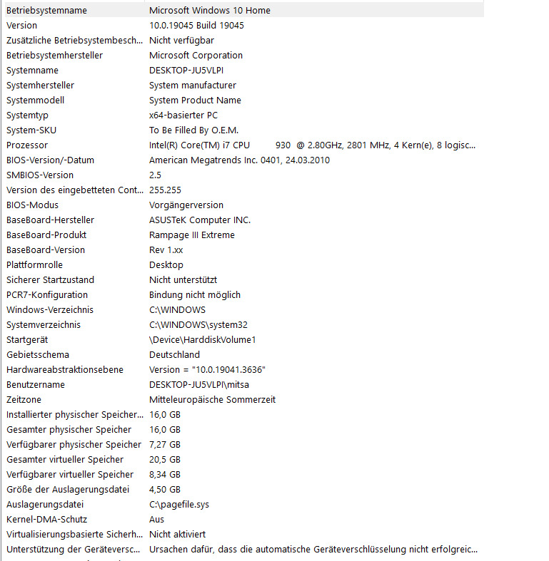

BaseBoard-Produkt : Rampage III Extreme
Das Board war mal recht teuer bzw. gehört zu den Topmodellen im Gaming-Bereich für diesen Sockel.
Das Beste, was man damit machen kann, ist es zu verkaufen. Wenn du Glück hast, findest du irgendeinen Fetischisten, dann sind m.E. durchaus noch 100€ dafür drinnen (da es eben nur noch ganz wenige laufende Boards für diesen Sockel - besonders dieser Klasse - auf dem Markt gibt).
Aufgrund des Alters kann dir das Board quasi jeden Tag sterben. Wie gesagt: Verkaufen, ist das Beste, was du machen kannst.

Also bei diesem Alter kann durchaus die Wärmeleitpaste mal erneuert werden müssen.. Was sagen die Temperaturen?

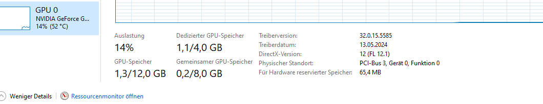

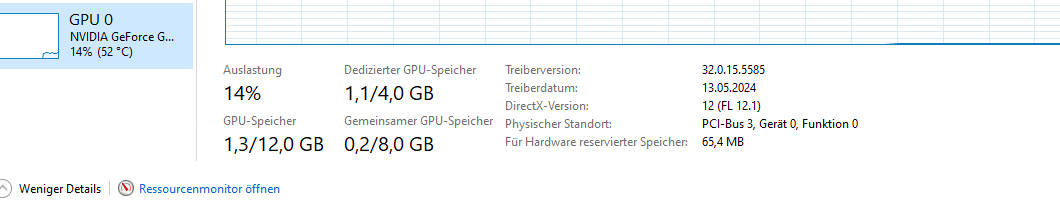

Zudem: wieso schickst du uns Fotos deines gemeinsam genutzten GPU-Speichers? Oben drüber im Taskmanager, "ARBEITSSPEICHER" - das ist relevant!

1. Jemand Hat mich nach der Temperatur der GPU gefragt deshalb auch das Bild.
2. Ich hab bereits 3 Mal gesagt das immer wenn ich spiele oder auch manchmal wenn ich auf dem Desktop sitze mein RAM auf 100% durchschießt und alles hängt.

Ersetz erstmal die Defekte Festplatte!
Wenn auf der die Spiele sind, kann es hier dadurch zu Problemen kommen.

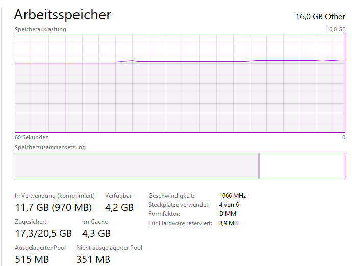

Dann musst du mal nachgehen welcher Prozess gerade die Last erzeugt.

Was noch interessant wäre: die Ansicht deines Taskmanagers mit den offenen Prozessen. Dein System belegt in deinem Screenshot mehr Speicher als meins gerade und ich habe jetzt nicht unbedingt wenig Zeugs nebenher am Laufen (sogar ein Spiel offen).

meine spiele sind nicht auf der festplatte die gelb makriert ist sonder nur windows die spiele sind auf anderen. was viel zieht ist mir klar das wird an meinem browser liegen mit 40 tabs offen da ich nebenbei arbeite aber wenn der browser zu ist frag ich mich halt was so viel zieht an leistung manchmal steht discord zieht 8 gb ram wo ich mir denke wie und warum und manchmal steht einfach nur 100% da aber nix zieht insgesammt so viel

Um mal zum Thema Festplatte zurückzukommen. Deine Systemfestplatte mit C ist circa 14 Jahre alt. Die hat durchschnittlich 18 h tägliche Laufzeit über diesen Zeitraum gesehen... die zweite Platte nur um die 9 h täglich. Ich würde beide als "durch" bezeichnen wollen. Zumal sie anscheinend nie wirklich abgeschaltet worden sind.
