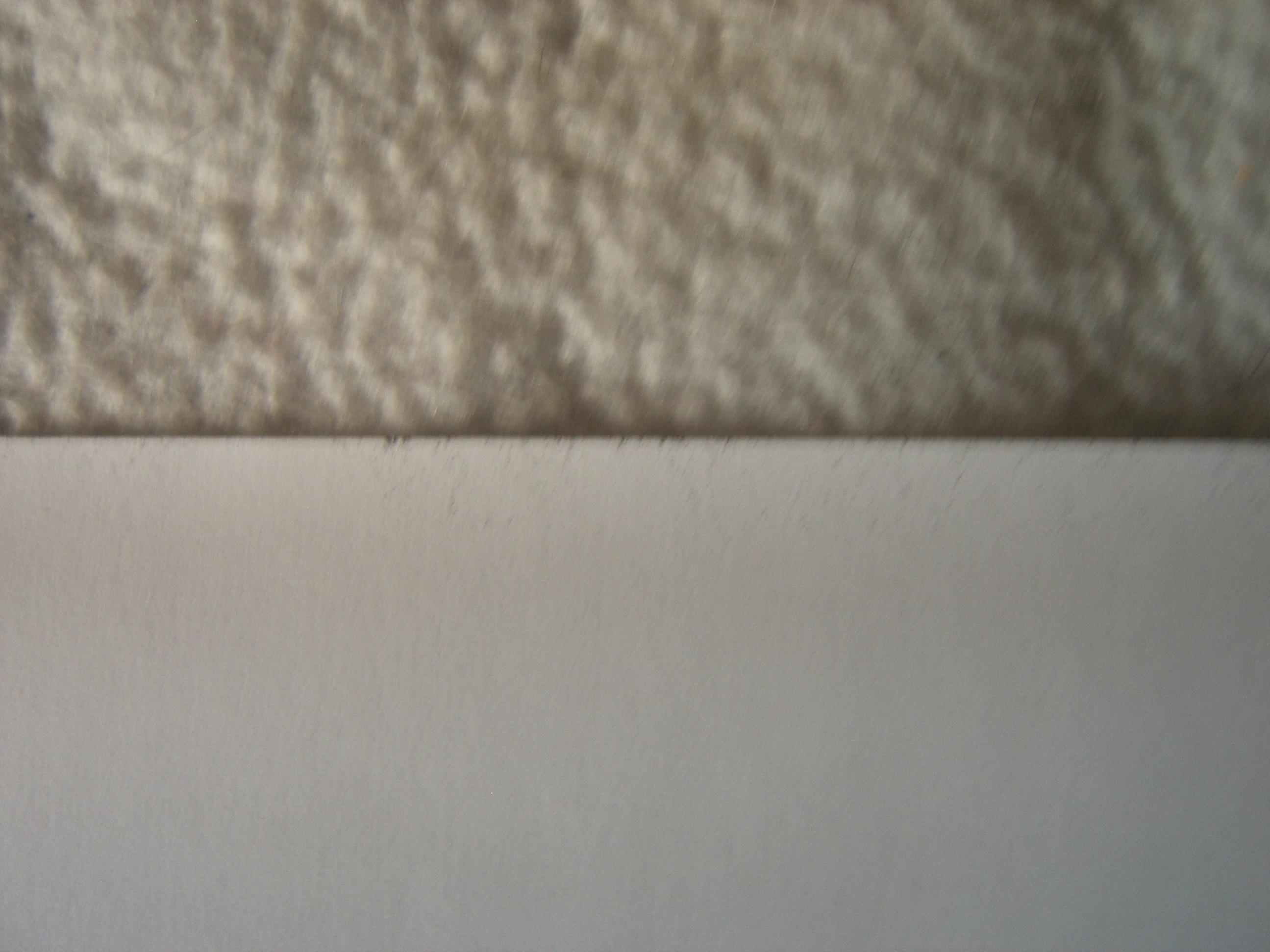

So also der Drucker ist jetzt da und funktioniert auch soweit super.
Mir ist nur aufgefallen das auf dem bedruckten Blatt oben am Rand leichte Schlieren sind, woran kann das liegen? Ich habe das Gerät nun mal von innen sauber gemacht und auch die Walze mit diesem Schaumstoff ausgebaut und gesäubert.
Lediglich der Lüfter ist total verstaubt wie kommt man denn da dran?
jap

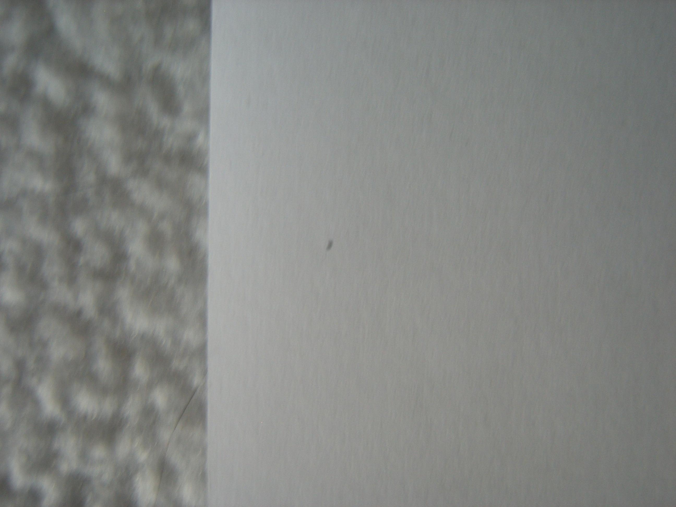

hier die Bilder wobei es hier schlimmer aussueht als es ist da es etwas durch die zittrige Hand am Morgen verwischt :p
ich habe noch gesehen das alle 9,3 cm sich auf der linken Papierhälfte ein kleiner Punkt befindet aber auch der ist kaum zu sehen.

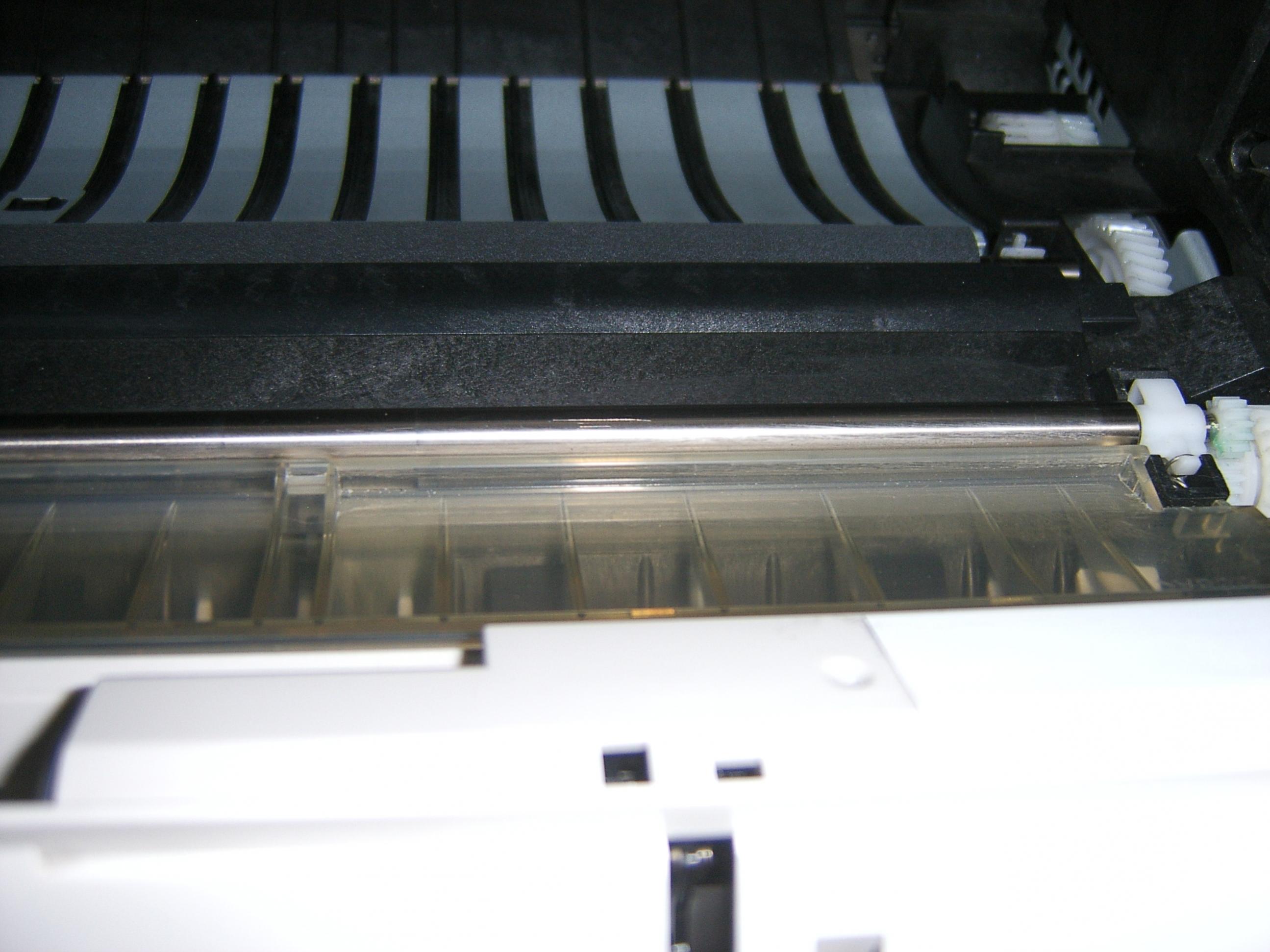

So hab mich heute nochmal an den Drucker gesetzt und den Lüfter gereinigt, da kann man nur hoffen das man nicht neben der Turbine sitzt so wie der ausgesehen hat !! einfach das Oberteil abschrauben, Seitenteil ausklippsen und schon sieht man den Dreck. Lüfter sauber wischen und Seitenteil heiß abduschen, trocknen und wieder dran bauen.
dann habe ich noch die vordere Metallwalze ( Stange ) mit Viss abgerieben, da hier noch schwarze Anhaftungen waren und siehe da der obere Blattrand hat fast nichts mehr an schlieren.
Für was ist diese Walze und kann das wirklich damit zu tun haben ?

Ne ich meine die Silberne Stange
sitzt hinter der durchsichtigen Plastigabdeckung
