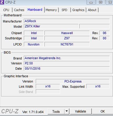

ich habe ein Asrock Z97X Killer Mainboard (lt. CPU-Z)

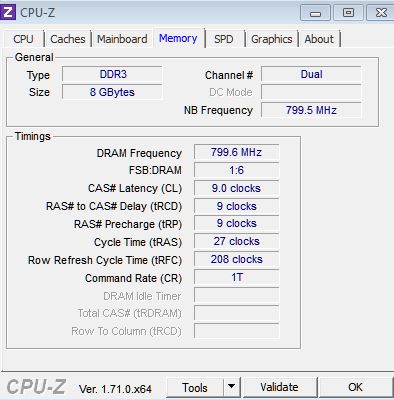

Als Ram war verbaut 2 Kits von je 2x4GB (gesamt 16GB 4x4GB in 2Kits)

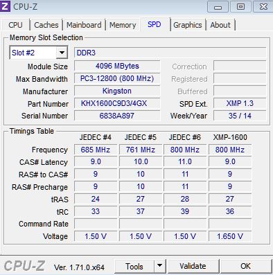

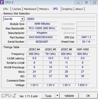

Kingston HyperX Genesis, KHX1600C9D3K2/8GX, (1,65V steht auf dem Riegel)

Ich finde irgendwie nur RAM mit 1,5Volt?
Kann das Board auch 1,5Volt RAM verarbeiten?

Du hast DDR3 mit 1600 "Mhz" (800 Mhz x2, da Dual Channel), also must du danach gucken.
