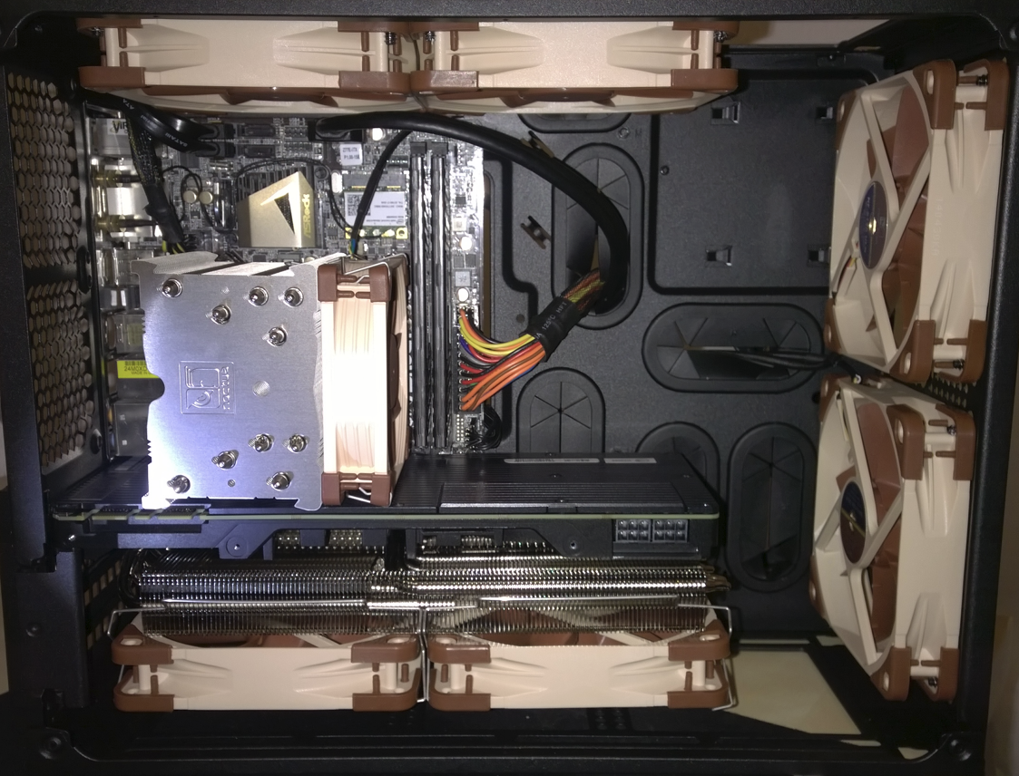

Noctua U9S passt mit Ach und Krach wenn der PCIe Slot genutzt werden soll.
Alles größer als jener benötigt einen Riser.
Der Samuel 17 ist ja frei drehbar - dein Problem wird aber sein, dass er mit der Orientierung für einen freien PCIe Slot die Rambänke überragt und nur 30mm hoher Ram verbaut werden kann.
Reaktionen: Tammy und K3ks

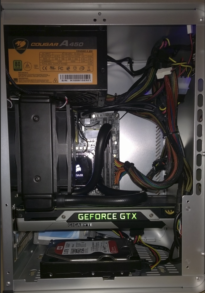

Btw. - gerade bei solchem OC und was man aus den 1155er CPUs rausholen KANN, würde ich eher ne kleine AiO nehmen.
Mein 3570k lief auf dem Brett mit einer 120er AiO auf 4,6 Ghz und fürs benchen und zocken auch mit 5,0 Ghz.

Ich habe auch über eine AiO nachgedacht, bei dem Case ja kein Problem, aber wie schaut es mit den Kondensatoren und elektrischen Bauteilen auf der Mainboardrückseite aus, wenn man eine Backplate nutzt?

Inzwischen läuft das gute Stück auf 4,7 GhZ mit einer Arctic 120 V1 da ist die Backplate perfekt für das Mainboard, falls jemand noch das Problem hat.
