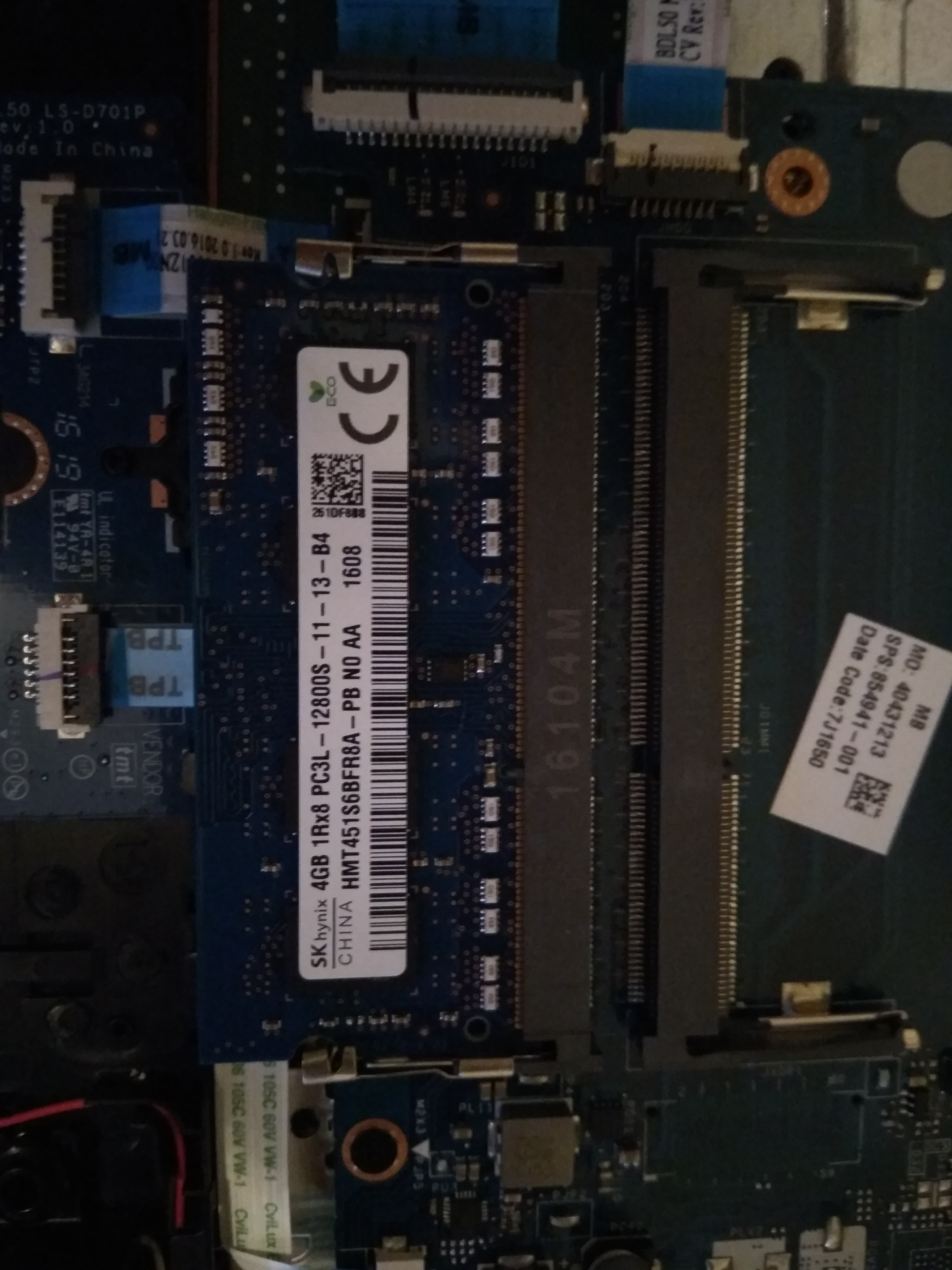

Ich habe einen HP 15-ay045ng mit 4GB RAM gekauft.
Ich würde gerne auf insg. 12GB RAM upgraden, also einen 8GB RAM dazu.
Welchen soll ich am besten kaufen?
Edit: Evtl. würde ich auch gleich 2x 8GB kaufen, kommt auf den Preis an.
Verbaut ist der, der im angehängten Bild ist.
Kann ich einfach blind einen von hier kaufen:

Ich würde auf Dual-Channel nicht verzichten wollen und gleich 2x4 oder 2x8 GB nehmen.
Ansonsten bist du bei der Auswahl relativ frei.
Ich würde "SO DDR3-1600 (PC3-12800S)" nehmen, da der momentan verbaut ist.
1333 oder 1866 sollte aber (eventuell mit Einschränkungen) auch laufen.
Wenn du neuen RAM dazu kaufst, achte darauf dass es sich um DDR3L handelt, siehe die weiter oben in Beitrag #4 verlinkten Spezifikationen der CPU. Das L steht für Low-Voltage, sprich 1,35V VDIMM ohne dem L sind es 1,5V.
Ob du nun einen weiteren 4GB Riegel oder den vorhandenen durch 2*8GB ersetzt, musst du für dich entscheiden.
