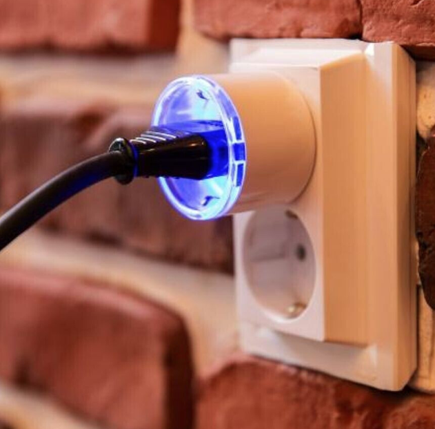

Ich würde hier eine Shelly Plug Plus S nehmen, nehme ich auch bei mir zuhause für den Arbeitstisch.
Oder einfach einen Shelly Plug (S) nehmen. Der hat auch Leistungsmessung und kann bis 16/12A.
@till69
Wer will denn so einen Klotz mit Puffbeleuchtung an seiner Steckdose haben?
Für die Steckdose unter/hinter dem Schreibtisch ist das egal, wie groß das Teil ist.
Und die 'Puffbeleuchtung' kann man super anpassen: Ich hab extra die Farben umgedreht: Rot wenn eingeschalten (Gefahrzeichen, Spannung vorhanden), Grün wenn ausgeschalten (wie an der Ampel, bei grün ist alles gut). Über den Tag mit 20% Beleuchtungsstärke, in der Nacht runter auf 1%.

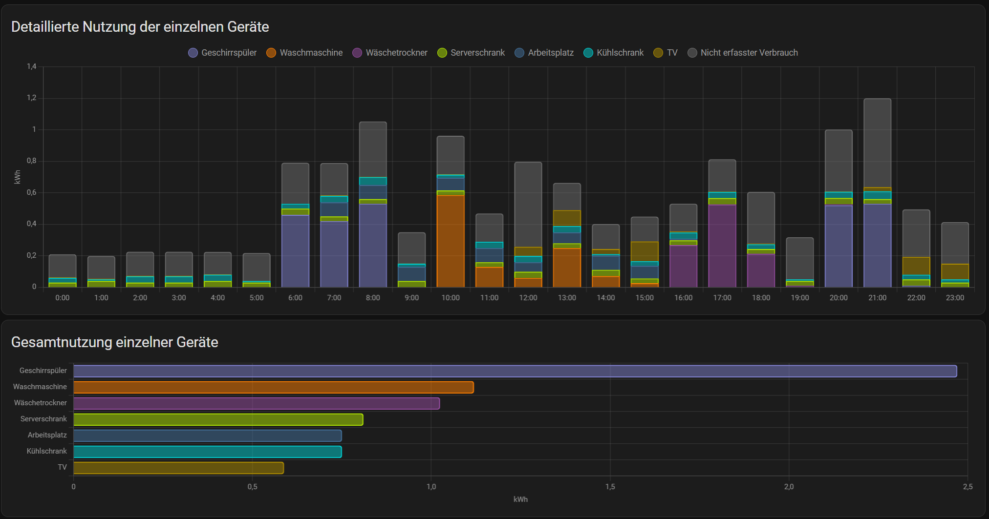

Die Frage ist, was das Ziel der Messung ist. Wenn es z.B. nur um die Steuerung anderer Komponenten geht im Sinne von:
"Wenn Verbrauch kleiner X, dann mache Y"
Dann isses egal ob die Messung nun 1 oder 5% daneben liegt. Hauptsache immer gleich.
Genauso wenn es darum geht, die Hauptverbraucher im Haushalt zu ermitteln. Da kommt es auf 5 Watt +/- nicht an, wenn in Summe über mehrere Hundert Watt gesprochen wird.
Beispiel:
Wen interessiert da, ob der Geschirrspüler nun 0,05kWh mehr oder weniger verbraucht hat?
