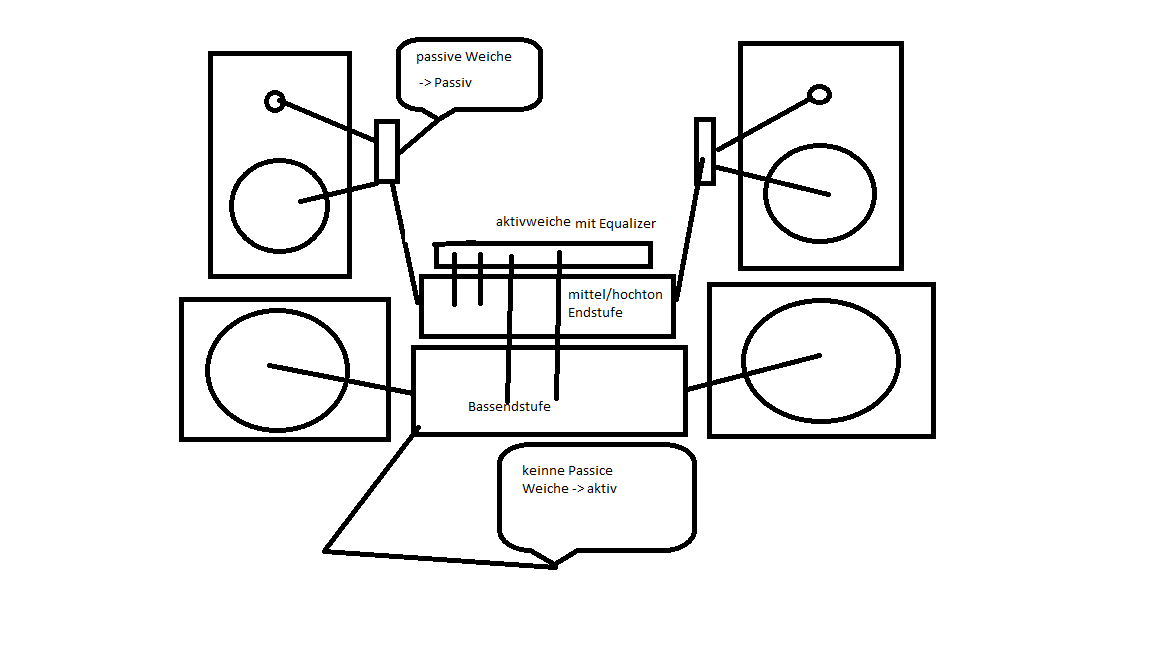

Edit: Du hast auch von geschrieben, das passive Subwoofer gerade bei Hoher Beanspruchung in die Knie gehen. Nur sind wir mal Ehrlich, wer hört so laut auf Dauer? Ich kann es nicht da ich nicht alleine im Haus wohne. Ich lese bislang raus, das gerade aktive Subwoofer im high Endbereich Ihr nutzen festigen (Lautstärke z.b.). Dann sollte man diese auch nur im Höheren Segment der AVR´s anbieten
Im Profibereich wird genau genommen kaum ein Subwoofer passiv betrieben. Dort ist die Frequenzweiche eigentlich immer vor den Endstufen anzutreffen. Ergo hängt zwischen Sub und Endstufe keine Frequenzweiche -> Aktiv. Aktiv bedeutet ursprünglich nämlich nicht, dass die Endstufe im gehäuse des Subs verbaut werden muss. So sind meine Subs z.B. aktiv, obwohl die Endstufe nicht im Gehäuse verbaut ist. Sie steht daneben, aber trotzdem ist die Geschichte aktiv. Passiv wäre da gar kein zufriedenstellender Betrieb nötig, die ganze Geschichte ist über meine aktive Weiche Entzerrt und wird mit hoher Flankensteilheit (glaube 48 db/oct nach oben und unten hin begrenzt) viel Spass bei der passiven realisierung...kaum möglich.
so hab mal mit Paint ne skizze zusammengewurschtelt welche das ganze nochmal anschaulicher macht
