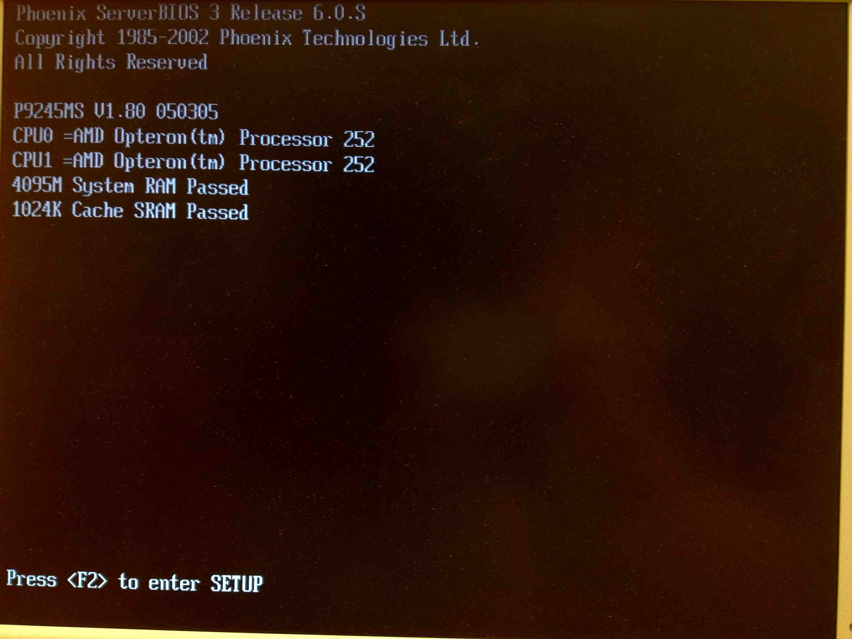

Ich möchte einen Opteron Server neu mit Windows Server bestücken. Ob dies nun 2003 oder 2008 ist spielt mir keine grosse Rolle. Leider misslingt der Versuch immer an dem Punkt, wo ich die Festplatte auswählen sollte. Auf dem Board ist ein spezieller Sata Raid Controller verbaut. Im Bios wird auch alles korrekt angezeigt.
Interessanterweise scheint nur Windows ein Problem damit zu haben. Fedora und andere Linux Systeme lassen sich erfolgreich installieren.

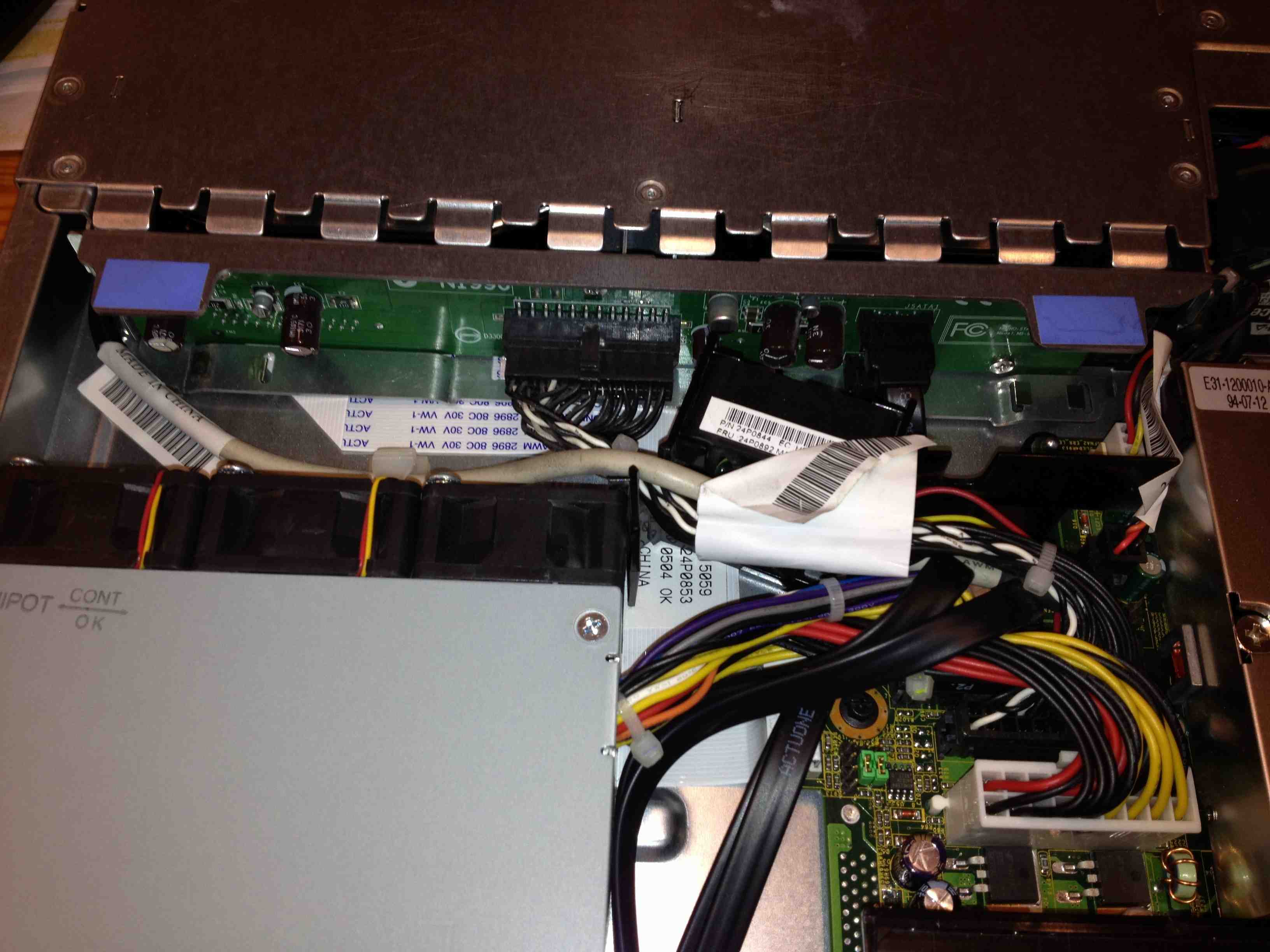

Die Beiden Sata Festplatten sind Hot-Swaped weshalb sie schon da an einer speziellen Platine "angesteckt" werden. Diese ist dann unter anderem über die beiden Sata Kabel an das Motherboard angeschlossen. Da aber Bilder mehr sagen als Worte:
Folgende Systeme blieben ohne Erfolg:
-Windows Server Enterprise 2008
-Windows XP Professional 32bit SP1
-Windows XP Professional 32bit Sp3
-Windows 7 Home Premium 32bit
Ausserdem wurden verschiedene Treiber versucht über einen externen USB Stick zu laden - ohne Erfolg.

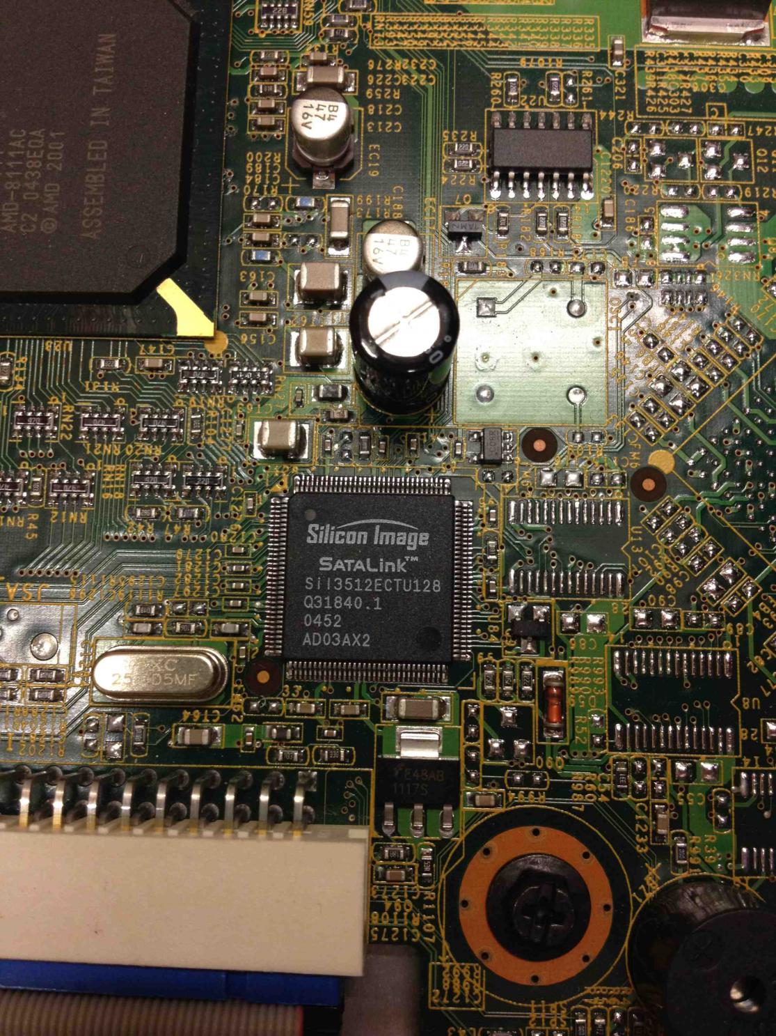

Du brauchst einen Treiber für den SiL 3512A, Google wird dabei wohl weiterhelfen.
Ich habe von hier schon einige Treiber ausprobiert. Bis jetzt konnte Windows "keinen passenden" finden...
Danke für die Links. Der Server ist Marke "Eigenbau", jedoch nicht von mir.

Was steht auf der PC Gehäuse-Rückseite ?
Das ganze klingt hier nach einem Marken Server Modell.

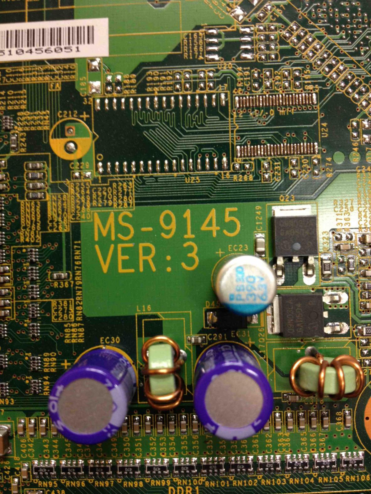

Beim MS-9145 könnte es sich um ein MSI OEM Board handeln.
Der "passende" Marken Hersteller hat auf dem Website die notwendigen Treiber.
Mit den Gehäuse-Infos Modellbezeichnung / Seriennummer => kein Problem.
WIN XP CD Editionen beinhalten keine Sata / Raid Treiber => auch nicht mit einem SP1 - 3.
Vista / Windows 7 DVD´s möglicherweise mit dem aktuellen Service Pack -> auch nicht garantiert.
wahrscheinlich handelte es sich um ein OEM-Server-Mainboard, dass speziell für Linux ausgelegt wurde, zB. IBM eServer Serie.
Um Windows auf dem System installieren zu können, musst du eine IDE-HDD einbauen.
