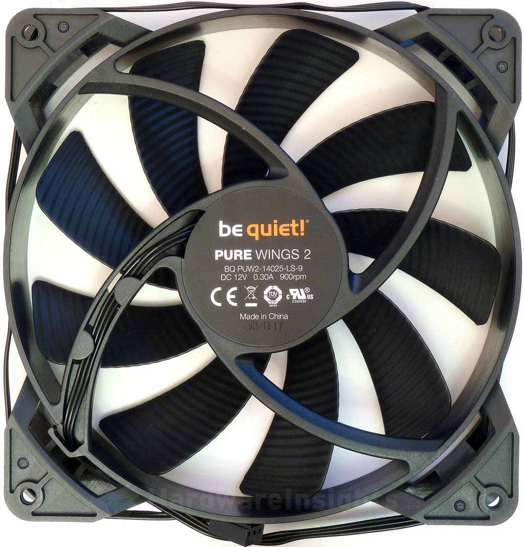

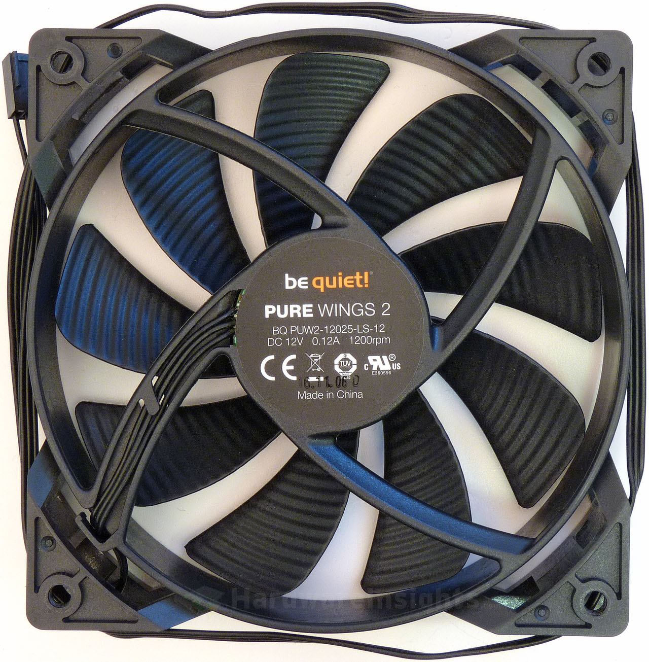

Die Spezifikationen der be quiet! Pure Wings 2 des be quiet! Pure Base 600
Front:
be quiet! Pure Wings 2 140 mm LOW-SPEED [BQ PUW2-14025-LS-9] (140 x 140 x 25 mm, 900 RPM, DC 12.0 V / 0.3 A / 3.6 W, Rifle Bearing)

Heck:
be quiet! Pure Wings 2 120 mm LOW-SPEED [BQ PUW2-12025-LS-12] (120 x 120 x 25 mm, 1.200 RPM, DC 12.0 V / 0.12 A / 1.44 W, Rifle Bearing)

Ich kenne den be quiet! Pure Wings 2 140 mm HIGH-SPEED PWM [BQ PUW2-14025-HR-PWM] (140 x 140 x 25 mm, 1.600 RPM, 94.2 CFM, 16.1 dB(A), DC 12.0 V / 0.50 A / 6.0 W, Rifle Bearing) in der Praxis, deshalb verstehe ich nicht, was es an den anderen Modellen aus zu setzen gibt, denn unangenehmen klingen die be quiet!-Lüfter erst in den schnellen Ausführungen gen 12 V, bedingt durch ihren 6-poligen Kommutatormotor, und dies betrifft überwiegend die Modellvarianten HIGH-SPEED - HS, HIGHER-HIGH-SPEED - HHS, HIGH-FREQUENCY - HF, HIGHER-HIGH-FREQUENCY - HHF, HIGH-RANGE - HR sowie HIGHER-HIGH-RANGE - HHR.
Der be quiet! Pure Wings 2 140 mm HIGH-SPEED PWM [BQ PUW2-14025-HR-PWM] agiert auf niedrigem Drehmoment @ 5V genauso laufruhig wie der viel teurere be quiet! Silent Wings 3 140 mm HIGH-SPEED PWM [BQ SIW3 14025-HF PWM] (140 x 140 x 25 mm, 1.600 RPM, 77.57 CFM, 28.1 dB(A), DC 12.0 V / 0.50 A / 6.0 W, Fluid Dynamic Bearing) @5V auf dem Niveau des be quiet! Silent Wings 3 140 mm LOW-SPEED PWM [BQ SIW3 14025-LF PWM] (140 x 140 x 25 mm, 1.000 RPM, 59.5 CFM, 15.5 dB(A), DC 12.0 V / 0.30 A / 3.60 W, Fluid Dynamic Bearing) @ 12 V.
Die werkseitig bestückten Lüfter sind ihrer Spezifikation nach schon angemessen laufrauhig, denn als *laut* erweisen sich erst die die darüber aufgezählten Modellvarianten gen 12 V, welche es auf 7 oder 5 V zu drosseln gilt, weil sie @ 12 V schon auf niedrigem Drehmoment deutlich surren.
be quiet! Pure Wings 2 140 mm LOW-SPEED [BQ PUW2-14025-LS-9] mit seinen 900 U/min ist in Ordnung, den be quiet! Pure Wings 2 120 mm LOW-SPEED [BQ PUW2-12025-LS-12] mit seinen 1.200 U/min kann auf 7 V gedrosselt werden, das entspricht dann in etwa 900 U/min!
Ich sehe keinen Grund, um Geld zu verschleudern, aber ich sehe ein Potenzial, das ausgeschöpft werden kann, die Spannungsregulierung zur Dämpfung der Elektromotoren und der Zukauf von weiteren Lüftern, für ein in der Summe geringeres Drehmoment *aller Lüfter sogleich* bei einem in mindestens indentischem Fördervolumen. De facto: Mehrere Lüfter resultieren in einer besseren Kühlleistung bei einem niedrigerem Drehmoment. Der größere Luftstrom von den Lüftern ist bemessen anhand der Lautheit ihrer hochdrehenden Elektromotoren das geringste Übel. Investiere Dein Geld in die richtige Richtung!
