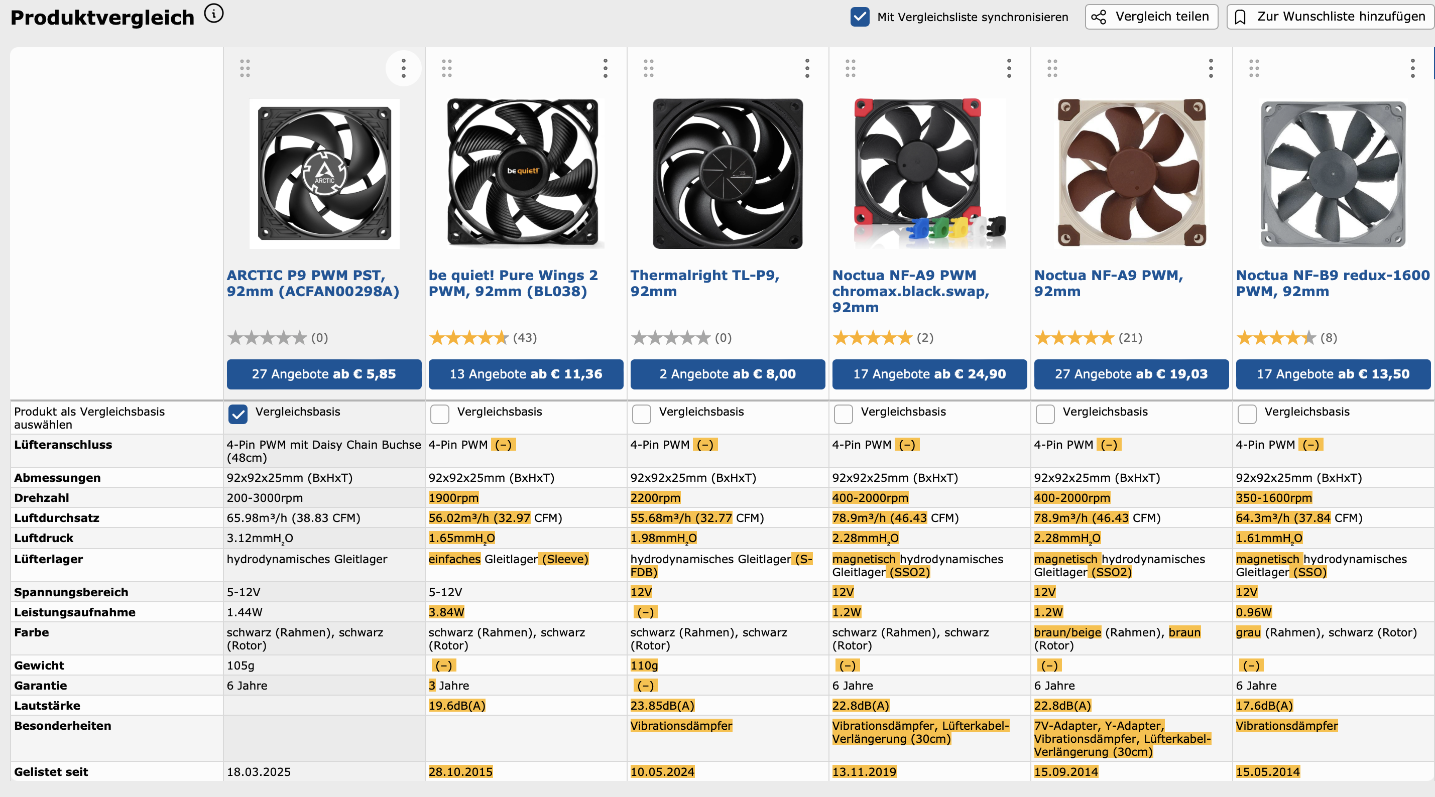

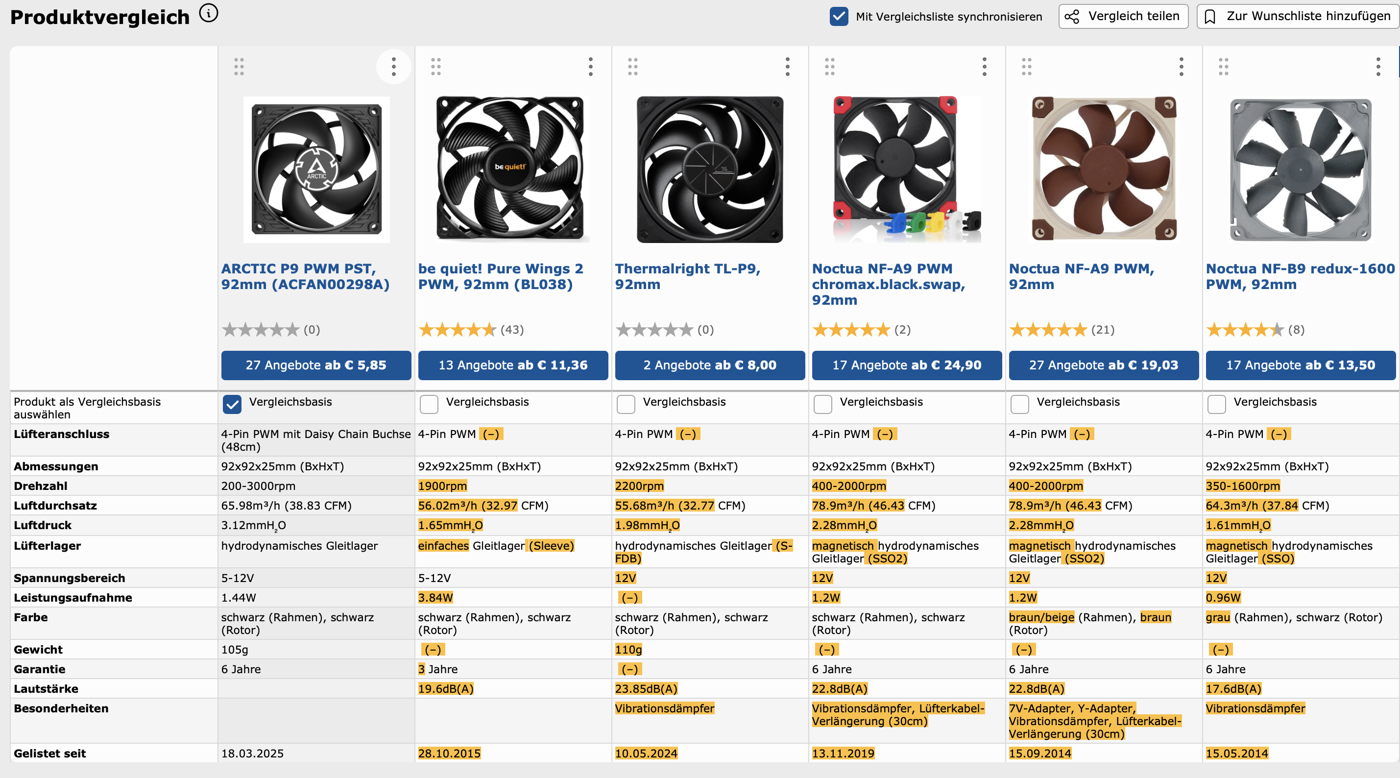

Guten Morgen und vielen Dank für eure zahlreichen Rückmeldungen!
Ja, ich schwanke aktuell zwischen dem Thermalright TL-P9, dem Noctua NF-B9 Redux und dem Noctua NF-A8. Beim Arctic stört mich ein bisschen, dass der seine Förderleistung wohl hauptsächlich durch Drehzahl erreicht und damit recht laut sein dürfte; auch dieses fest verbaute 4-Pin Y-Kabel ist nicht optimal. Der bequiet wiederum kostet mehr als der Thermalright bei ähnlicher Leistung:
Wird am Ende wahrscheinlich doch wieder Noctua...

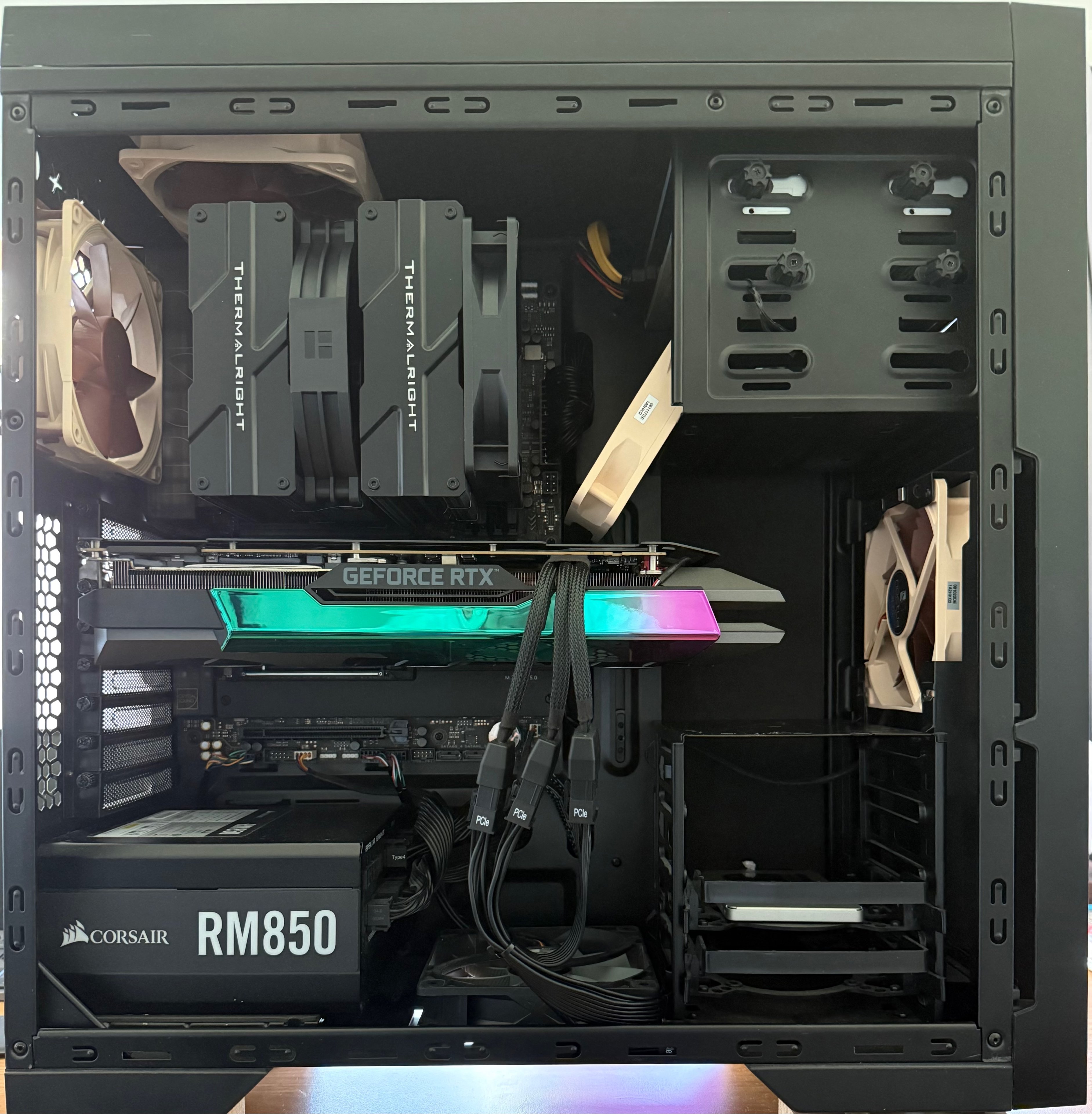

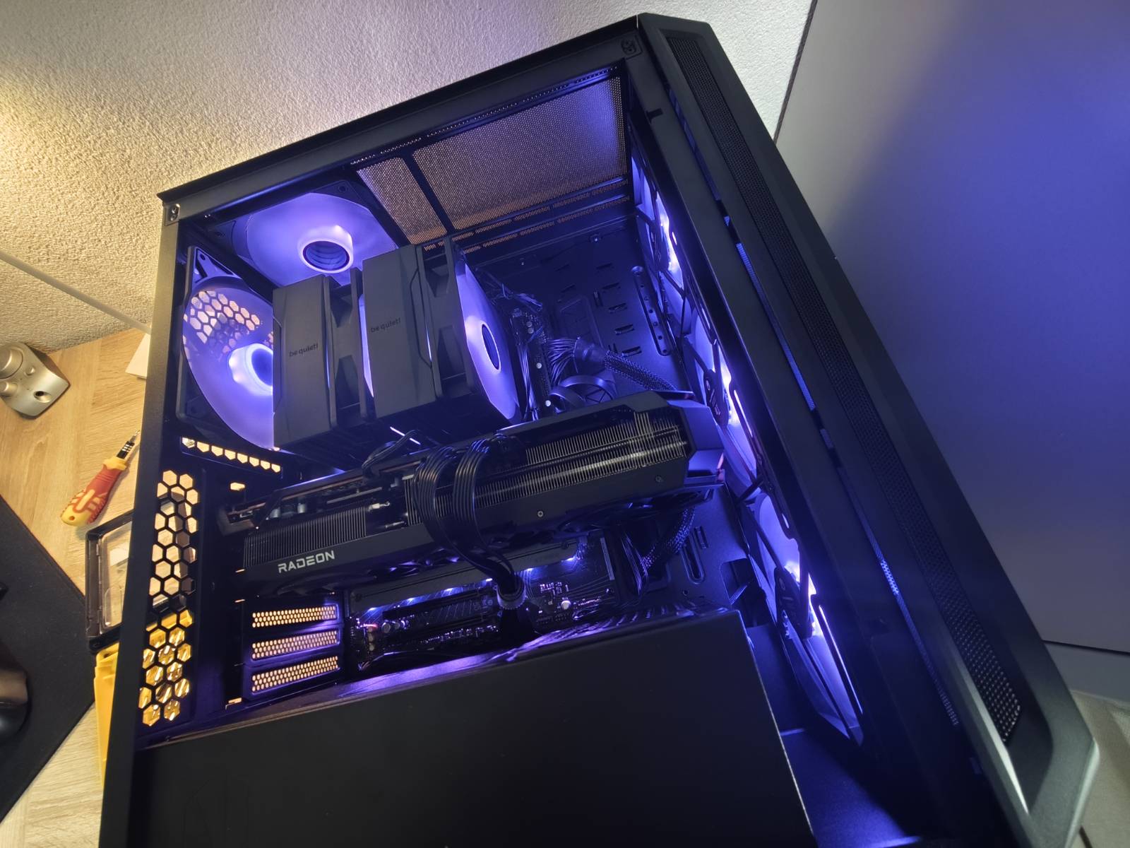

Hier noch ein Bild vom PC:

Zu deiner Auswahl da auf dem Bild, der beste Lüfter für einen gerichteten Luftstrom ist der Graue, wenn nichts im Weg ist wie Lüftergitter etc. was ja bei dir der Fall wäre, der Luftkegel den die erzeugen ist schmaler als der der anderen.
Kannst dir auch die Form anschauen und dann mal mit einem großen Rotor in Windkanälen vergleichen, da erkennt man die Form der Rotorblätter wieder, bei Hindernissen sehr nah davor oder danach (Mesh/enege Lüftergitter) "versagen" sie dann, ohne machen die dafür ordentlich Durchzug, bei im Vergleich dazu geringeren Drehzahlen als die mit der anderen Rotorform/Anordnung, die eher auf Druck ausgelegt ist.
Ich hatte die S12 hier in einem Gehäuse ohne Hindernisse davor bzw. danach und da waren die unschlagbar bzgl. Durchzug und benötigte Drehzahl, im folgenden Gehäuse mit Mesh direkt davor, haben sie dann "versagt". Also die funktionieren dann auch aber mehr schlecht als recht.
Deswegen auch Airflow Optimzed...

@Hagen_67 Nein, weil die Befürchtung ist, dass er dort dem CPU-Kühler Luft „klaut“. Den zusätzlichen Lüfter würde ich im Übrigen auch nach unten blasend installieren.
@iron_monkey das würde dann für den Noctua B9 Redux sprechen, der kommt dem S12 am nächsten denke ich, oder hab ich da einen Denkfehler?

Ja, genau der, das sind extra Lüfter für Durchsatz, einfach mal den Durchsatz und die benötigten Drehzahlen beachten. Der "chlechteste" wäre dann der Arctic, gleicher Durchsatz bei doppelter Drehzahl ^^
Aber du musst selber abschätzen ob du den da mit genügend Abstand zu Hindernissen verbauen kannst, sonst eher einer der andere Noctua. Der braucht halt etwas Platz davor und danach mind. 1cm, ausm Kopf.
Nochmal dein Bild angeschaut, ich würde sagen der passt genau senkrecht auf das MoBo Tray über dem Mainboard, ggf. mit nem Winkel oder doppelseitigem Klebeband befestigen, wobei ich kein Freund von kleben bin.

Das Problem an der Stelle in seinem Gehäuse ist, dass die Luft von den Gehäuselüftern da nur gegen das erste Modul ganz rechts pustet, darüber sitzt dann der Rahmen des CPU Lüfters und dann kommt die unterste Kühlerlamelle, der nächste Rahmen und die nächste untereste Kühlerlamelle (geschlossene Fläche über dem Sockel/RAM), da sitzen die Spannungswandler um den Sockel und von links ist dann Hitzestau. Die Riegel werden von rechts nach links steigende Temperaturen haben.
Mit einem Lüfter oberhalb oder unterhalb der Module, der genau zwischen diese pustet, beseitigt man den Hitzestau, mein 120er da an den Schwanenhälsen ist so ausgerichtet, das der breite Luftegel schräg auf die Module trifft und so auch einen änlichen Effekt hat, dass sieht man sofort an den Temperatruren.
Dazu passt dann auch seine Aussage:
Der testweise eingesetzte 92mm Lüfter aus meiner Synology DS1621+ hat die Temperaturen auch deutlich sinken lassen (max. 55°C),

Bei dem Gehäuse handelt es sich um ein MS-Tech X7 Crow. Das ist auf der Oberseite geschlossen (bewusst deswegen gekauft), sodass die Luft, die ein oben montierter Lüfter bewegt, letztendlich auch nach hinten abziehen muss. Auch deswegen habe ich dort nur einen Lüfter installiert (kA ob das Sinn macht ^^).
Was den Arctic P9 angeht, vielleicht kommt er dann doch in die engere Wahl
Wobei ich als Noctua-Fan schon eine gewisse Präferenz habe
