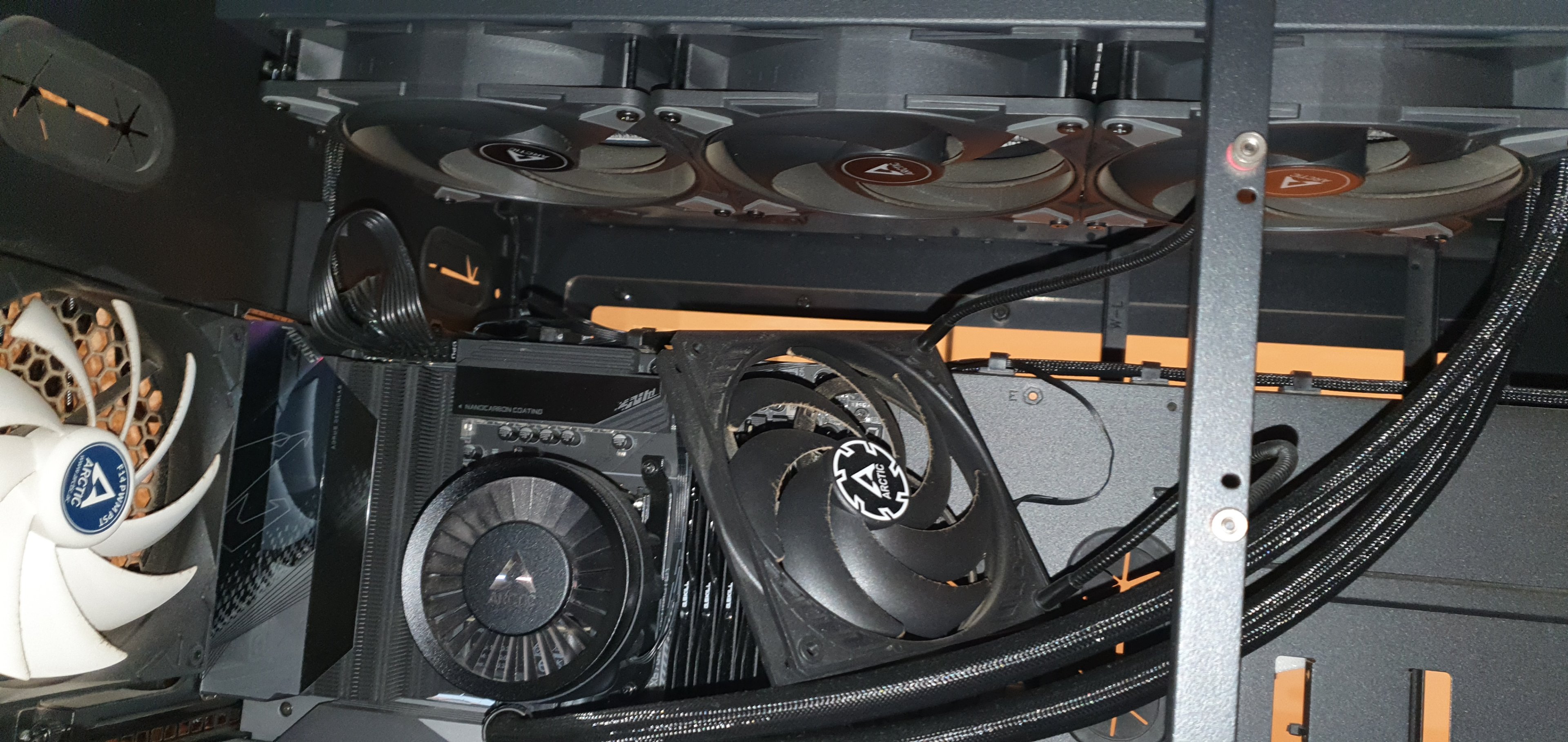

Hier mal mit AIO und einer Schwanenhals Lösung, der alte RAM(4x16GB 6400 @1,475V) blieb damit immer unter 60°C bei 1200 U/min (120er mit 15mm Rahmen, nicht lauter als die Gehäuselüfter), der neue RAM (4x24GB @1,375V) wird nicht mal 50°C warm und der Lüfter dreht gleich schnell.
Die Schwanenhälse sind relativ günstig und man bekommt die an fast jedem freien Loch im Gehäuse mit ner Unterlegscheibe und Mutter befestigt, nur am Lüfter muss man etwas basteln um den Rahmen nicht zu sehr zusammen zu drücken, einer reicht nicht für einen 120er Lüfter, bei einem 92mm/25mm Lüfter hat einer ausgereicht, damit das Teil an Ort und Stelle bleibt, alles darüber 2 Stück.

Das Problem ist der Lüfter des CPU-Kühlers und die heiße Luft von der Grafikkarte die da von unten gegen das Teil pustet. Ich hatte vorher einen RAM Kühler drauf und die 60mm Lüfter mussten im Grunde nur einen leichen Luftzug generieren, damit die isolierend Luftschicht zwischen den Modulen bewegt wird.
Der 120er soll eher die Luft der GraKa Richtung Rückwand blasen, ohne die Abwärme der GraKa reichen da auch 400-500U/min bei diesem Lüfter für den RAM alleine, bzw. gehts auch ohne Lüfter mit ein paar Grad mehr auch so, weil da schon die Frontlüfter ausreichen würden, der 120er an den Schwannenhälsen ist eher zum gezielterem lenken des bereits vorhanden Luftstroms und gleichzeitigem "wegdrücken" der GraKa Abwärme.

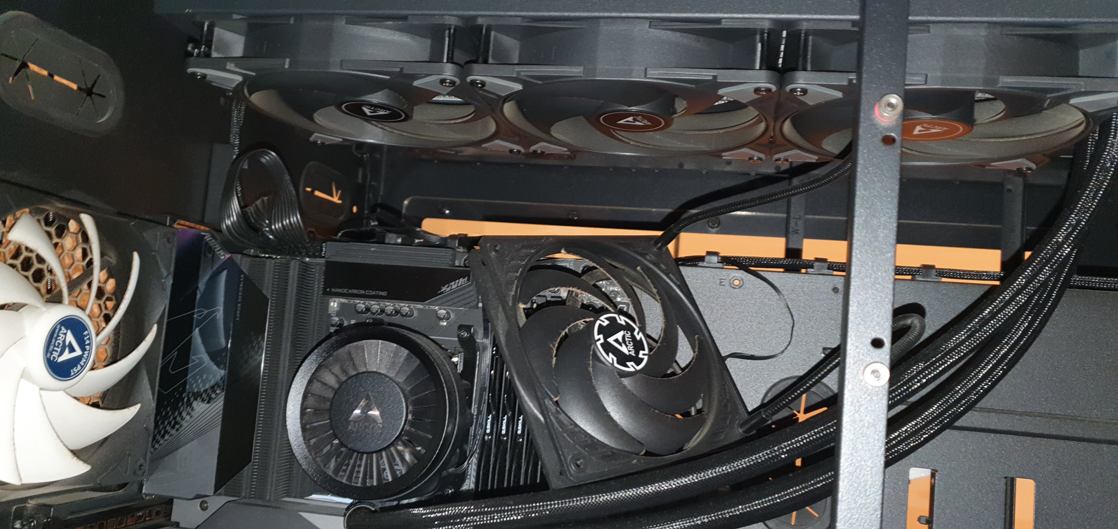

Wenn ich das auf dem Bild @autoshot richtig sehe, bläst der kleine zusätzliche Lüfter doch in Richtung Gehäusedeckel, oder?!?
Das bedeutet doch, dass der Lüfter warme Luft aus Richtung GraKa ansaugt, richtig?!?
Allerdings verhindert er Stauungswärme. Und der Effekt scheint ja größer zu sein, als der Effekt, dass er warme Luft saugt. Sonst käme es ja nicht dazu, dass die Temps von RAM mit dem Konstrukt sinken.
Wenn dem so ist, wäre es spannend, wenn der TE statt dem kleinen 92mm- Lüfter einen 120er in den Deckel ausblasend einbaut. Der wäre dann nicht mehr so zielgerichtet, wie der 92er, aber würde mit etwas weniger U/min leiser laufen und vllt. trotzdem noch genug Luft wegnehmen um den Wärmestau am RAM ausreichend zu reduzieren.
