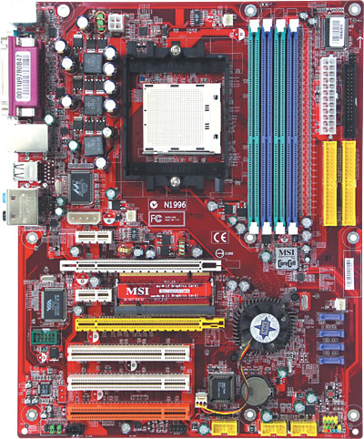

Brauche für mein PC einen neuen Chipsetlüfter und habe folgende zur Auswahl:

Wer von diesen passt 100%?
Habe ein MSI 7185 Nforce 4
Wäre super wenn ihr mir helfen könnt xD!

Lochabstand messen und mit Spezifikationen der Kühler abgleichen.
Schau dir mal den kleinen Brüller auf dem Chipsatz an, dann weißt du Bescheid! die nforce werden ja heiß wie bekloppt und wenn da so ein 40mm Lüfter auf 3000rpm läuft gute Nacht :D
e: Der Ötzi sollte wohl am meisten Leistung bringen da vollkupfer und 2 Heatpipes. Aber Thermalright ist auch genial. Ötzi könne eventuell auch passiv laufen.

Auf dem Mainboard habe ich 2 Löcher. Eines oben links und eines unten rechts. Der Abstand von Loch zu Loch ist ca. 6cm. (Nforce 4)
Welcher könnte jetzt passen?

Der Ötzi hat nach Bildersuche auf jeden Fall bewegliche Befestigungs-Löcher:
Montage
Die Aluminium Bügel werden einfach in die Rillen auf beiden Seiten geschoben und die Push-Pins durchgedrückt. Ähnlich wie damals bei Zalmans ZM-80A Heatpipe. Nur dass sich die Bügel beim Ötzi leider sehr leicht in der Schiene hin und her bewegen können. (Bei der Heatpipe von Zalman wurden Muttern verwendet, die sich in den Schienen besser verkanten konnten). Aber auch das ist kein wirkliches Problem, nach einer Minute sitzt der Kühler, und das bombenfest.
Dank der zwei frei beweglichen Bügel passt der Ötzi auf jedes gängige Mainboard.
Quelle: https://www.computerbase.de/forum/threads/kurzreview-ekl-alpenfoen-oetzi-northbridgekuehler.420972/
:Ich werde in diesem Fall zum Ötzi greifen. Da denke ich dass er auf mein MB passt und auch montiert werden kann da er verstellbare Befestigunslöcher hat.
Ich hoffe nicht dass ich ihn nach dem Kauf doch nicht befestigen kann weil er eben doch nicht passt.

Also der Kühler würde 100% passen auf mein 7185 MSI?
Wenn ja, dann werde ich mir diesen Kühler gleich bestellen.:D:D
Lieben Gruss
Sollte alles so Passten wenn du nur 1 Graka hast ;)
Jep, habe nur eine Grafikkarte die nicht sehr lang ist.
Alles klar, der Kühler wird bestellt!
Vielen Dank für die Superhilfe und schönen Abend noch:D:D:D;)
