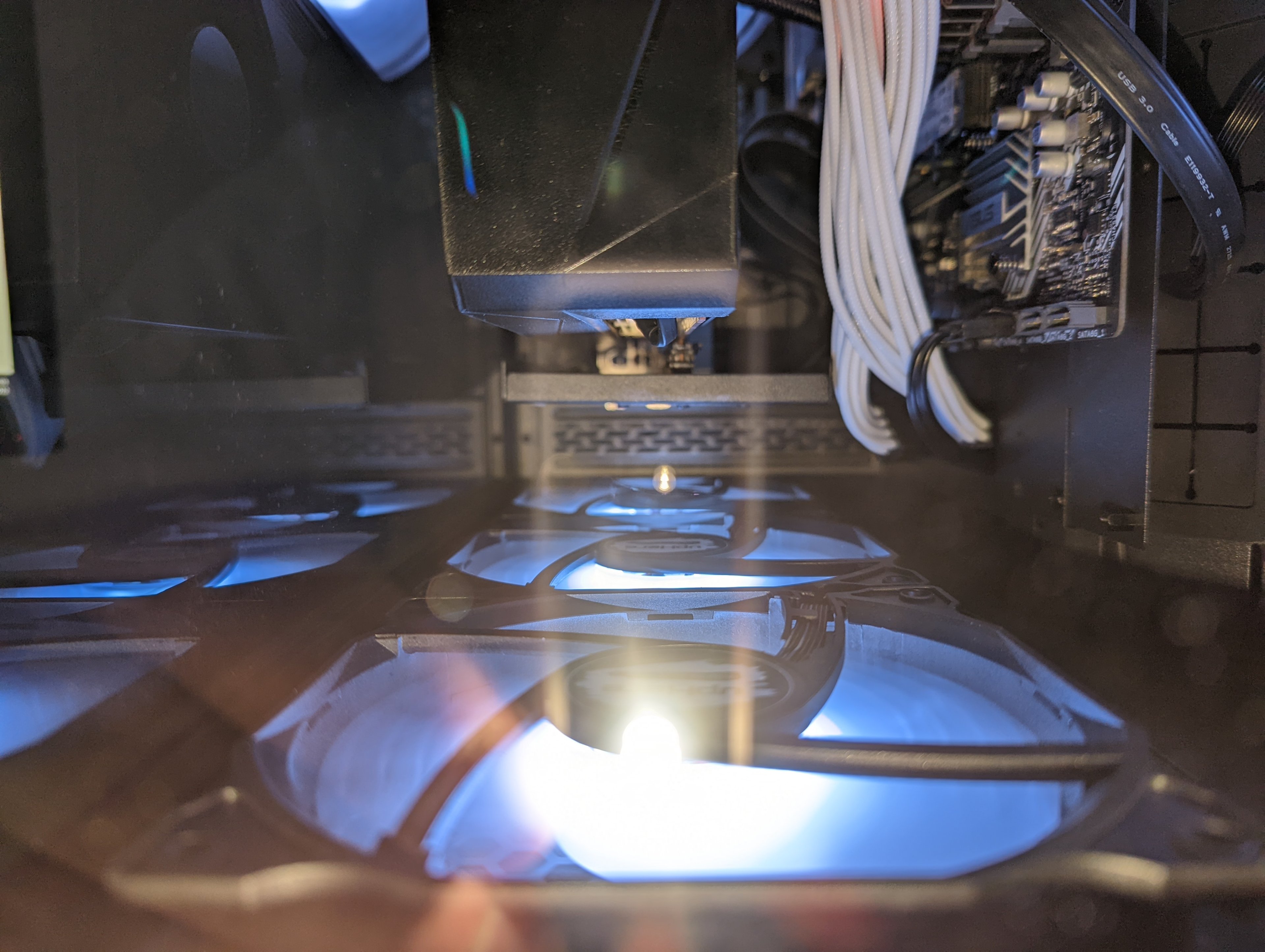

DP Kabel passt nicht 100 Prozentig/GPU sitzt falsch
Aktuell sitzt die Karte eben so siehe Bild.
Zu schief oder sollte das passen?
Habe einen dünneren DP gehabt und in Kombi mit dem etwas schiefen versetzen der Karte passt es top.
Jedes DP Kabel hat andere Abmessungen, die Verschlussnasen bei dem Lindy Kabeln sind zum Beispiel schon bei 4,1 mm wohingegen bei einem Benq Zowie Kabel die verschlussnasen erst bei 4,5mm sind. Das bedeutet der DP Port muss viel tiefer in die Karte zum einrasten. Wie es bei deinem Kabel ist weiss Ich nicht, musst du Messen.
Aber die Kabeldirekt 8k Kabel sind eigentlich für TV gedacht und nicht für PC´s. Auch die Gesamte länge vom DP Stecker ist bei den Kabeln unterschiedlich.
Bestell dir doch einfach das Lindy Kabel was AMD auch empfiehlt und alles ist gut. Den unterschied merkt man schon wenn mal richtig Daten durch das Kabel fließen in Games zu einem 0815 Kabel.

So kurzes Feedback:
Habe mir ein Lindy Chromo bestellt.
Davor ein Set
https://www.amazon.de/DisplayPort-STARWARE-Ultrahochgeschwindigkeits-kompatibel-Monitorspiel/dp/B08JLT33ST/ref=sr_1_1_sspa?__mk_de_DE=ÅMÅŽÕÑ&crid=8MCNV0QT5DQE&keywords=starware+2+stück+dp&qid=1641667706&sprefix=starware+2+stück+dp,aps,67&sr=8-1-spons&psc=1&spLa=ZW5jcnlwdGVkUXVhbGlmaWVyPUEySVZEVEpZU08yTFNWJmVuY3J5cHRlZElkPUEwMjc2OTA1MUk5QVU3UFpVNU01VCZlbmNyeXB0ZWRBZElkPUEwOTQyNTc0MjFGTUxCQTFHVExBOSZ3aWRnZXROYW1lPXNwX2F0ZiZhY3Rpb249Y2xpY2tSZWRpcmVjdCZkb05vdExvZ0NsaWNrPXRydWU=
Konnte dieses leider nicht mehr stornieren da es bereits für den Versand vorbereitet wurde.
Beide kamen eben an.
Was soll ich sagen..
Das Lindy geht einfach nicht.
Bekomme kein bild zustande..
Das billige im 2er Set für 12 geht sofort.
Und ohne Spaß, das ding wirkt extrem hochwertig mit dem Alu und dem geflochtenen Kabel.
Klar wird das Lindy in allen belangen besser sein und ich hatte wohl nur pech.
Aber es geht einfach nicht.
Packung war zu..
Montagskabel erwischt offenbar.
Erste Kabel ohne Haltenasen..
Hoffe das flutscht nicht jeden Tag raus :D
Ja passt alles..
Geht bei jedem Kabel außer dem..
Scheint iwas ab Werk zu sein. Kabelbruch etc ka..
Hallt Ironie..
Man bestellt das empfohlene und dann son Billig Teil und das Billig Teil wirkt hochwertiger ( im Doppelpack) und das andere geht obendrein noch nichtmal :D
Hab aber gesehen dass der Stecker Kratzer hat am Alu.
War nicht von mir..
Vermute ist eine defekte Retoure die den weg zu mir gefunden hat.
Jap tausche es einfach um..
Das gute an dem billigen ist dass dies extrem dünn ist.
Somit hab ich keinerlei Probleme mit dem Steg vom Case..
Überlege es gar ganz zu behalten
Zwar keine Einrastnasen aber ich beweg den Rechner eh nicht..
Von daher sollte da nix rausrutschen
