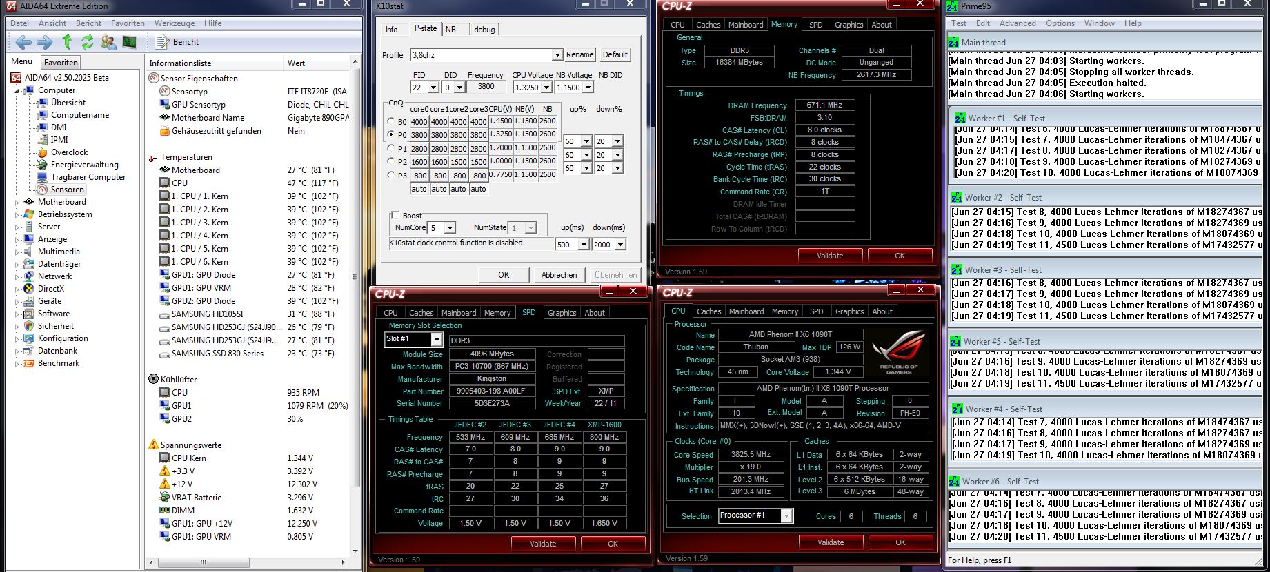

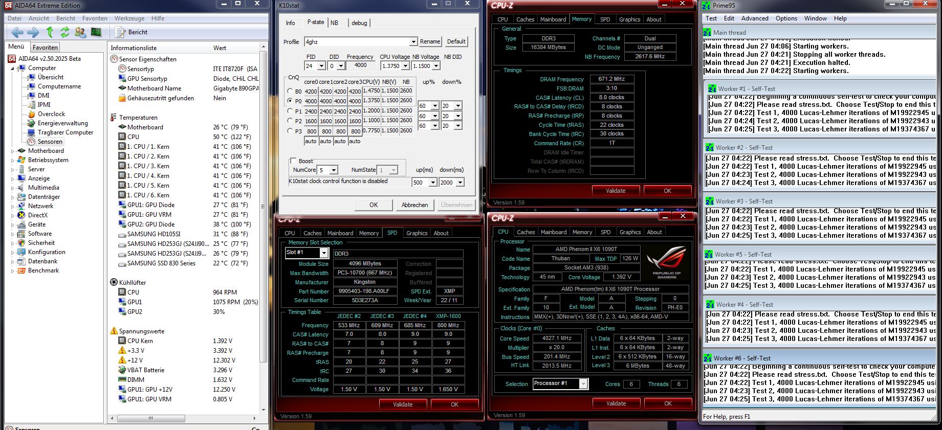

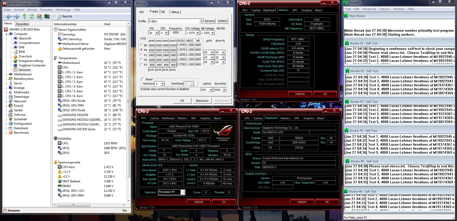

H100 vs Silent Lukü
Hier noch ein paar Tempdaten mit Gehäusekühlung auf Silentbetrieb.
