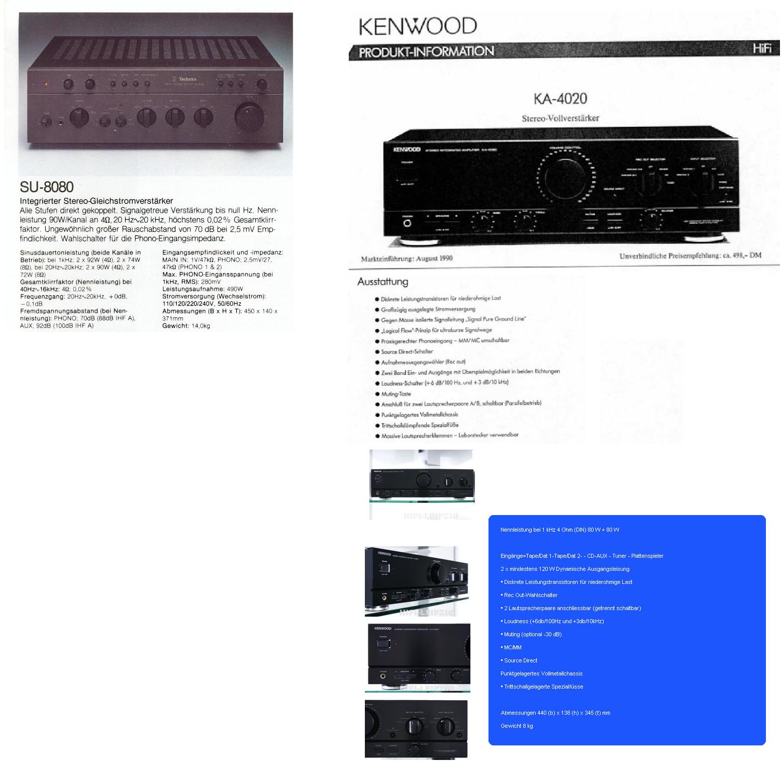

es handelt sich um die beiden.
1. Panasonic/Technics SU-8080
2. Kenwood KA-4020

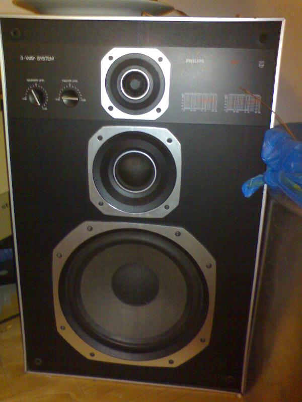

Ich habe 2x Philips Boxen wo hinten draufsteht:
8 Ohm PHC 80 W
P MAX 140 WATT
Welcher der 2 Verstärker ist besser zusammen mit den obengenannten Boxen ?
Alle infos die ich gefunden hab im anhang.

Hy,
Kenwood ist nach meiner Erfahrung besser als Verstärker. Ich meine das die wenistens noch die Endstufe diskret also mit einzelnen Transistoren aufbauen, und nicht wie Technics mit integrierten Verstärkerschaltungen.
Spricht also für Kenwood, wenns denn noch so ist.Für die Boxen passt der Kenwood natürlich dann sehr gut.

ich würde auf den technics setzen, da die in dem bereich ne super performance liefern! hab selber nen su-vx700 im einsatz! in klang und ausgangsleistung muß man erstmal was vergleichbares finden....warum soll es denn grade einer von den beiden sein?
€: was sind das eigentlich für 2 regler an den Boxen? lässt sich auf dem bild nicht zuordnen...vielleicht aktive boxen? oder einstellbare trennfrequenzen? widerstand für den hochtöner?

€: Die beiden Regler an den Boxen sind "Squawker und Tweeter Level von -3dB bis +3dB"
dann würde ich ganz klar beide probieren, und schauen welcher besser klingt/mehr leistet! das kann man so pauschal nicht sagen, weil jeder verstärker mit jeder frequenzweiche usw anders umgeht!
aber trotzdem würde ich tippen das der technics besser ist, da ich (gerade von den alten modellen) noch nie enttäuscht wurde!
die regler sind demnach ne klangreglung welche hinter dem verstärker sitzt...damit würde ich sie nach möglichkeit nicht verwenden, sondern auf die klangreglung am verstärker setzen!
oder einfach auf jegliche klangregelung verzichten...
