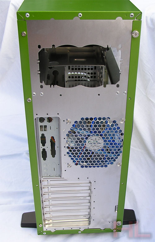

PS: Hätte da noch zusätzlich ne Frage. Und zwar, ich hab n Chieftec Dragon, wo an der Rückseite ein 120er montiert ist, und davor ein komisches Gitter vom Gehäuse (Symbolfoto im Anhang) welches imo Lärm verursacht. Wurde es was helfen, dieses Gitter abzuzwicken, unda dafür ein normales rundes Gitter dranzumachen?

Also damals beim einbauen (vor vielen vielen Monden) stellte ich fest, das er im freien Zustand lautlos ist, der Lärm entsteht ja nur durch das Gitter.
Mir käme hier ebenfalls die Idee, eben das jetzige Gitter durch ein rundes zu ersetzten, und falls das nicht reicht, kann ich ja das runde Gitter immer noch auf Abstandsbolzen 5mm weg vom Case setzen.
Ich denke mal das sollte abhilfe schaffen, was sagst du?

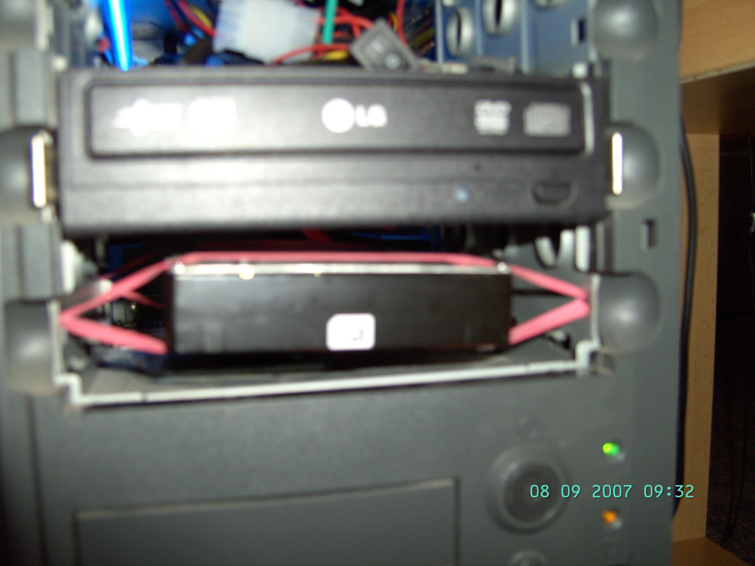

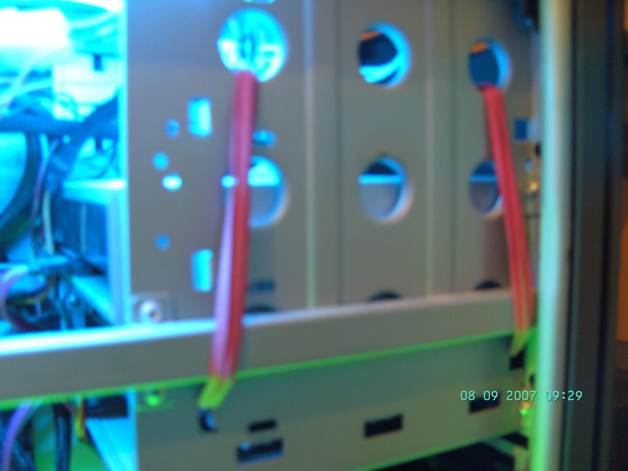

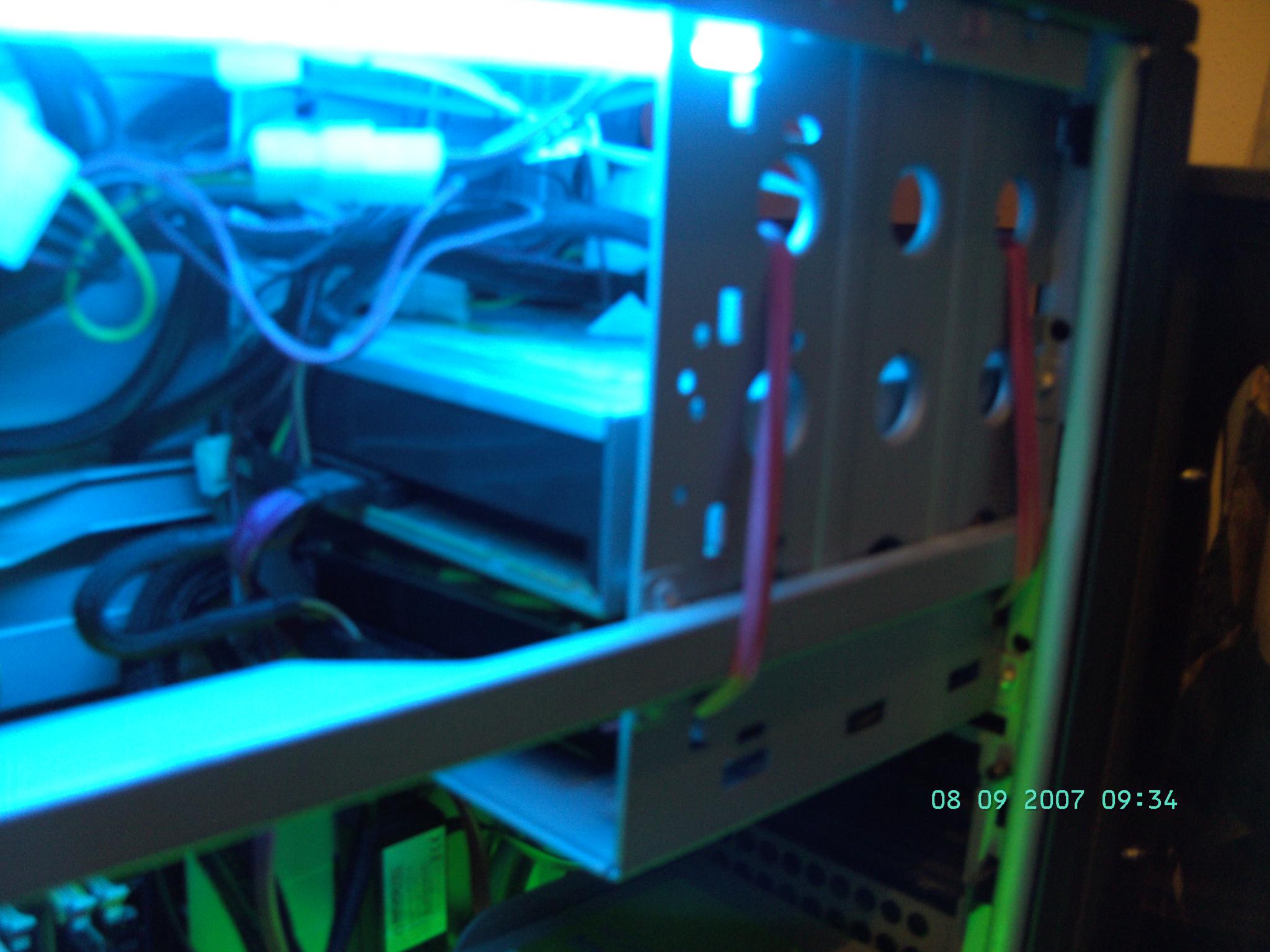

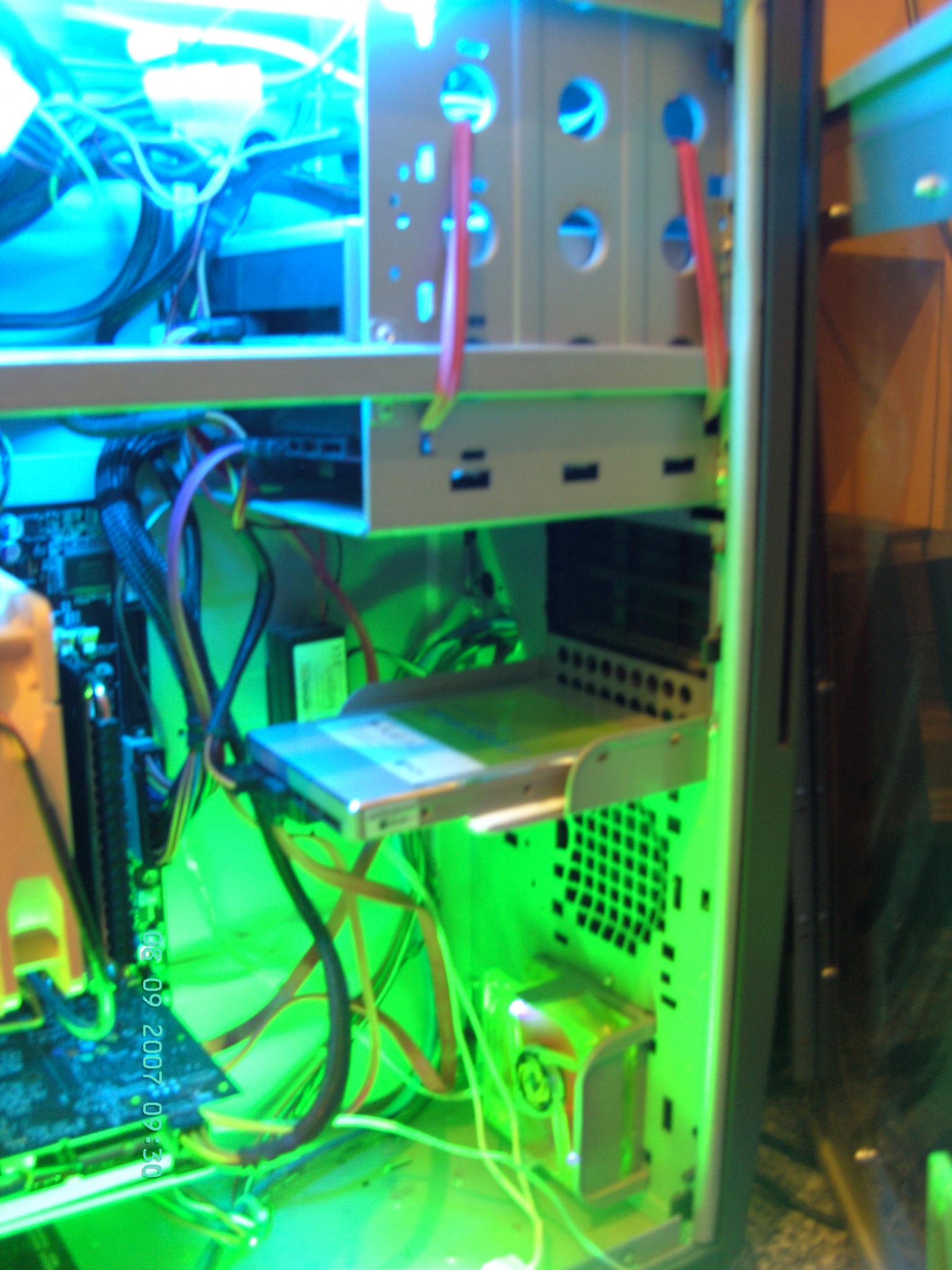

Also hab das jetz mal mit den Gummibändern gemacht, und ich denke es kann sich sehen bzw hören (oder eben nicht ^^) lassen.
Die Vibrationen die die HDD vorher verursachte sind vollständig weg, nur eben noch Lauf- und Zugriffsgeräusche, aber gut, das war absehbar.
Zusätzlich kam noch hinzu, da eine SSD im HD Käfig allein öde aussah, hab ich diesen entfernt.
Provisorisch liegt die SSD auf einem Taschentuch fliegend. Werde morgen mal sehen ob ich 2 kleine Schaumstoffflächen bekomme, diese drüber und drunter, und dann das ganze mit Kabelbinder fixieren.
Zudem hab ich jetz die Halterung für den unteren HD Käfig entgültig entfernt, sieht gleich mal aufgeräumter aus, und ich werd kaum mehr Platzprobleme mit Grafikkarten haben :p
Weiterer nebeneffekt, da nun die Laufwerke näher beisammen liegen, kann ich endlich für alle 3 Laufwerke einen einzelnen Kabelstrang verwenden.
In Summe kann man sagen, Erfolg auf ganzer Linie. Nur hoffentlich reißen die Gummis nicht, das einfädeln war ne blöde Arbeit.

Gute Frage, flache Rechteckige, also vom Querschnitt her. Damit sind bei uns gelegentlich Betriebsanleitungen zusammengerollt.
Sind allerdings verdammt weich, weswegn ich sie schon mal doppelt nehmen hab müssen, und dann zusätlich wie auf den Bildern zu sehen, noch oben spannen hab müssen :)
