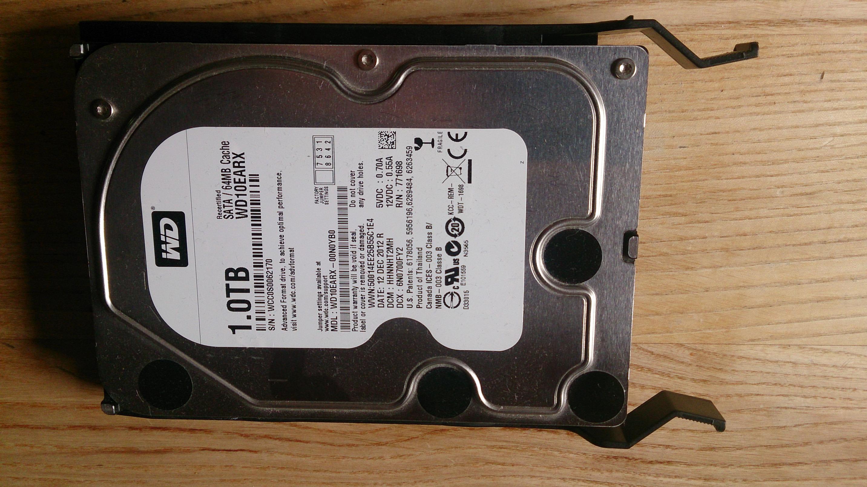

ich habe festgestellt dass meine HDD Festplatte extrem vibriert... nicht immer aber doch recht oft. Daraus folgt eine EXTREM nervige Geräuschkulisse. Anbei ein Bild meiner Festplatte. Laut Artikel Nr. ist es glaube ich eine WD Green
http://geizhals.de/western-digital-wd-green-1tb-wd10earx-a646790.html
aber das Label ist anders. Vielleicht wisst Ihr ja welche es genau ist.
