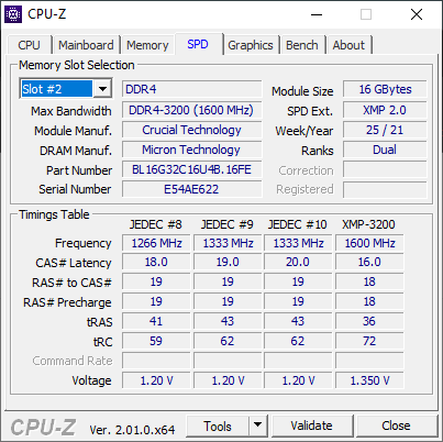

Mainboard: Gigabyte B550 AORUS PRO V2
RAM: Crucial Ballistix DIMM Kit 32GB, DDR4-3200, CL16-18-18-36
Ich möchte noch einmal ein 32GB Kit in den PC einbauen. After Effects frisst den RAM schneller auf als ich schauen kann.
Muss ich exakt den selben RAM wieder nehmen oder kann ich mir einfach einen aus der Liste raussuchen? https://geizhals.de/?cat=ramddr3&sort=p&xf=15903_DDR4~253_32768~254_3200~255_16~256_2x
Welchen RAM würdet ihr mir empfehlen?
Könnte ich auch ein 64GB Kit reinpacken oder wird es da Probleme geben?
Vielen Dank.

Muss nicht, erspart aber u.U. Probleme. Wenn eine Mischbestückung vorliegt mit unterschiedlichen Werten könnte es nicht funktionieren, klar.

Du musst nicht den exakt selben RAM nehmen, es ist aber sehr zu empfehlen. Gerade beim Ballistix ist das kein Problem da bei dem keine Random Dies verbaut sind. Einer der Gründe, warum der so oft empfohlen wird (bzw. wurde).
64GB Kit wäre auch eine Option, ist aber nicht wirklich notwendig.

Was spricht noch einmal den Crucial Ballistix zu nehmen?
Da weiß man wenigstens was man hat/ bekommt. Nämlich Chips von Micron und kauft nicht die Katze im Sack. ;)
Man kann natürlich auch auf Mischbestückung (anderer Hersteller) ausweichen ...
Alternative wäre gleich ein 64GB Kit zu nehmen und das vorhandene Kit ggfs. zu verkaufen.
Reaktionen: xxMuahdibxx, Rockhound, Baal Netbeck und eine weitere Person
Auch daran denken dass bei Vollbestückung evtl. der Takt runter muss. Ideal sind immer 2 Sticks; bei 4 schafft der Speichercontroller deiner CPU das evtl. nicht. Aber das wirst du nicht spüren; vor allem wenn es bei dir auf die Menge ankommt.
