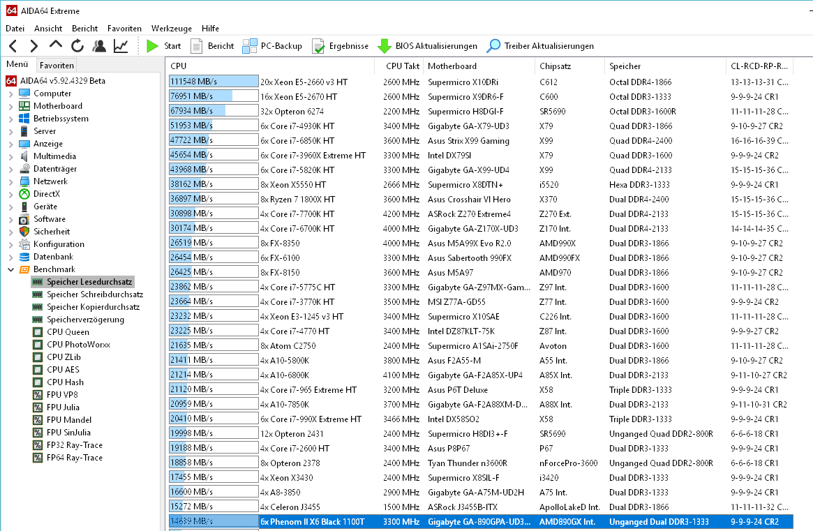

Welcher "Read" Wert bei Aida64 sollte bei mir Rauskommen?
Ich bekomme nur 15500 MB/s angezeigt, laut Vid sollten es allerdings um die 24000+ sein?
Chipsatz AMD 990FX/SB950 Unganged Mode, 9-9-9-22 CR1 Dualchannel DDR3-1600 (16GB/4x4GB Vollbestückung)
Habe mich damit nie Beschäftigt, habe ich was Falsch Eingestellt etwa?

Einen groben Anhaltspunkt kann einem die Datenbank in AIDA64 liefern.
In dem Fall ist es DDR3-1333MHz
Die von dir angegebenen ca. 15.500MB/s mit DDR3-1600MHz können da schon passen.

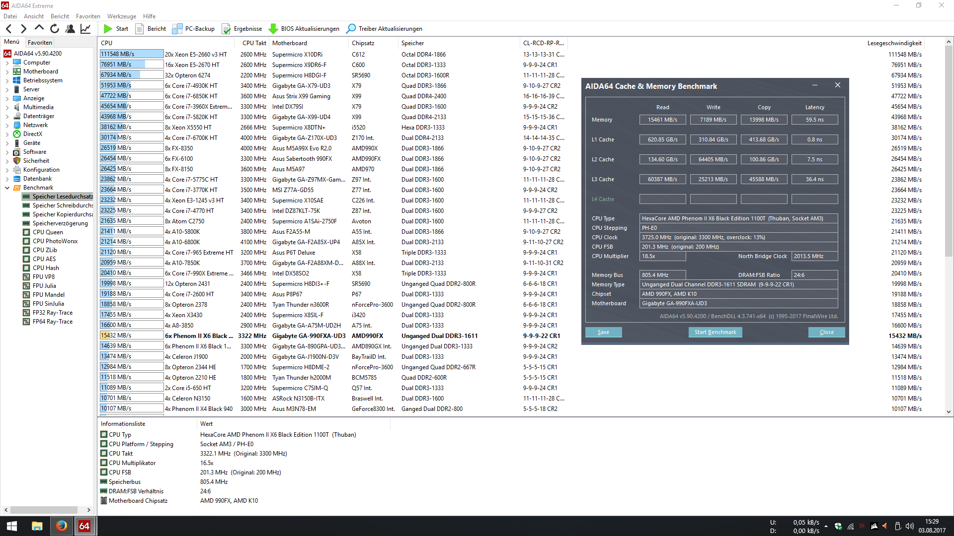

NT: ich habe ein Bild Hochgeladen von meinen Werten/Einstellungen
