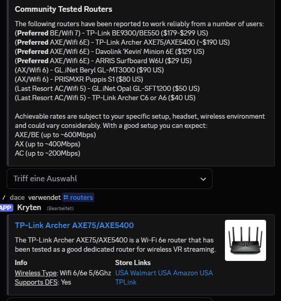

Es gibt tatsächlich eine Auswahl an "richtigen" Routern, extra für die Quest 3.
Diese Daten stammen vom Virtual Desktop-Discord:
Die eierlegende Wollmilchsau scheint hier der TP-Link Archer AXE75/AXE5400 zu sein. Den gibt es öfter im Angebot zu Ferienzeiten.

Ich hab ehrlichgesagt keine ahnung wieso die bei VD wifi6e oder wifi 7 und 6ghz wollen, funktioniert doch mit 5ghz und wifi6 problemlos.
Nach meinen tests hab ich rausgefunden das alles über 275mbit keinen mehrwert hat, weder bei der pico noch bei der quest 3 die ich vorher hatte...
Zu der eierlegenden Wollmilchsau schreibt Toms Hardware:
Cons​
    Many important features are smartphone-app only
    Some features are subscription-only
    Large swings in latency, including packet loss
    Performance is not much better than WiFi 6 routers
Insbesondere der erste Punkt ist für mich nicht akzeptabel.
