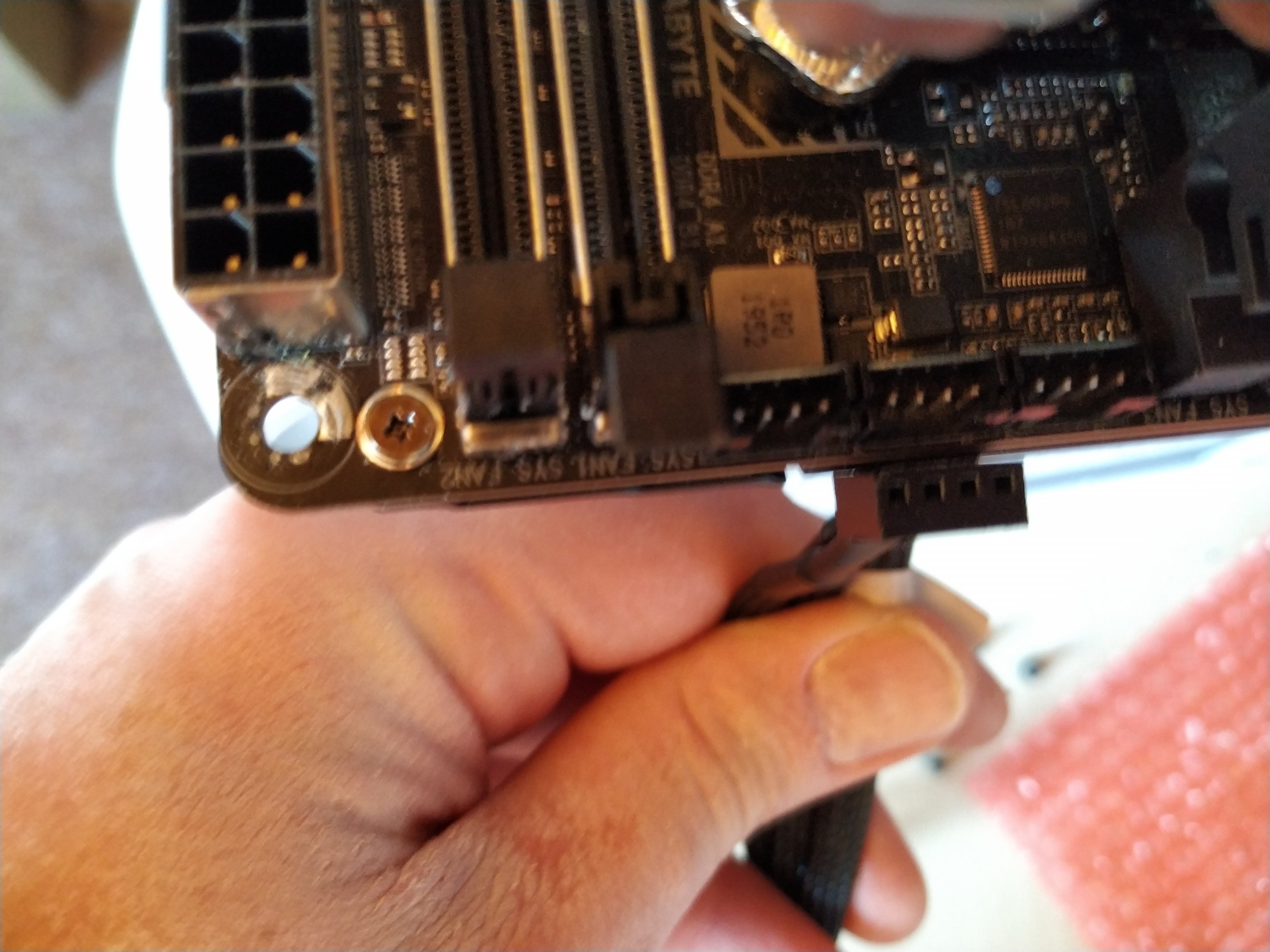

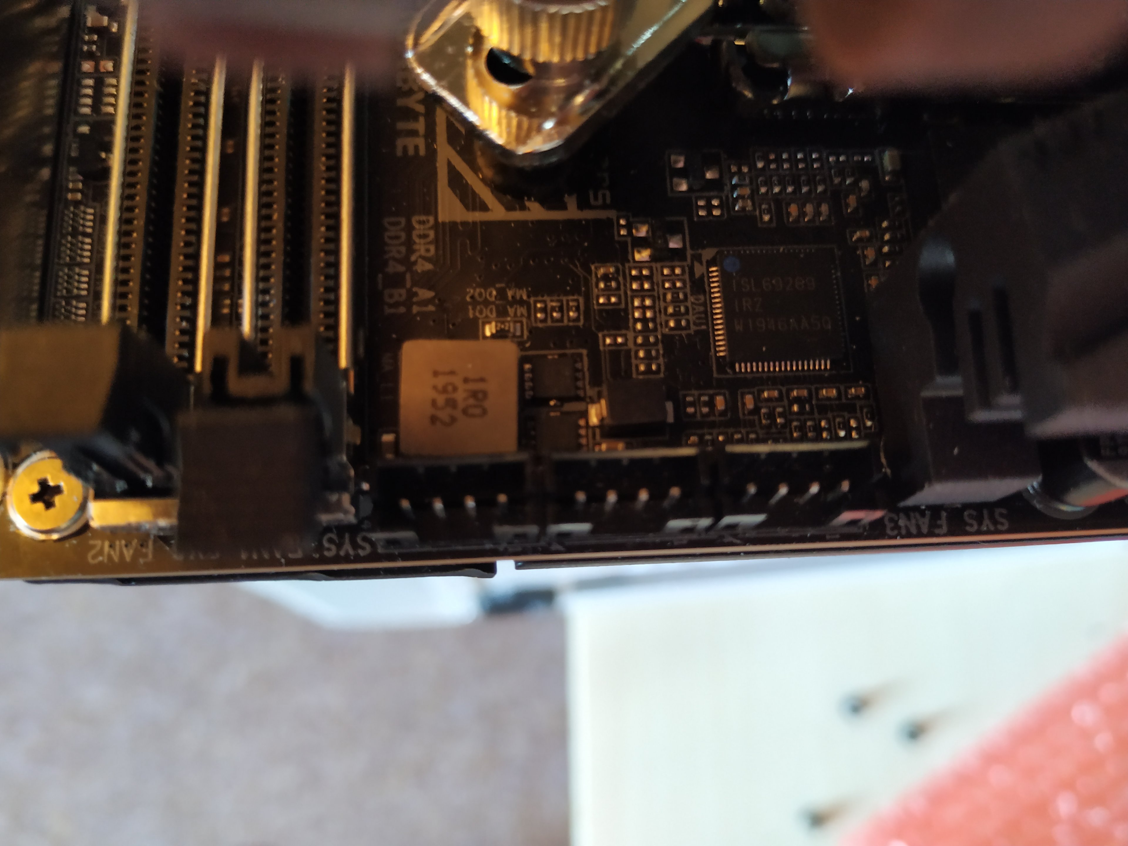

Es handelt sich um das Gigabyte Aourus Z490 ITX AC, welches ich aufgrund seiner drei Lüfteranschlüsse gekauft habe.
Jetzt stelle ich fest, dass kein einziger meiner Lüfter, Hersteller beliebig, mit dem PWM Anschluss in die vorhandene Buchse kommt, da die Stecker auf der Mainboardseite mittig in einem Plastikkäfig befindlich sind, statt zu einer Seite ausgerichtet zu sein.
Weder mit Adapter noch mit den originalen Anschlüssen an den Lüftern komme ich dort rain, obwohl ich selbst die 3 auf 4 Pin Haltenasen bereits abgefeilt habe.
Wie kann so etwas sein, gibt es eine Lösung?

Habe ich noch nie gesehen kann dir leider auch nicht helfen liegt dem Board auch kein Adapter bei ?
Das sind Anschlüsse für die Beleuchtung ! Links auf dem Board ist der Lüfteranschluss !
Reaktionen: jlnprssnr
Sollte eigtl. passen. Hast Du den Stecker mal umgedreht?
Reaktionen: jlnprssnr, cb_darkman und Zock
Schonmal versucht den Lüfterstecker zu drehen?
Das sind ganz normale 4-Pin Anschlüsse. Man muss nur das Kabel auf die 4 Metallpins draufstecken.
Reaktionen: m.Kobold, cb_darkman und Tanzmusikus
Sind keine normalen sind mittig sind auch nicht für die Beleuchtung wie ich dachte man braucht einfach die Adapter die dabei sein sollen irgendwo in der Verpackung schlummern diese wahrscheinlich.

Wer die Lüfteranschlüsse für normale 4 Pin PWMs hält, sollte sich besser von einer anderen Person zum Optiker fahren lassen.
Reaktionen: IBISXI, jlnprssnr, Gekko_de und eine weitere Person
Einfach mal ins Handbuch schauen, da sieht man das die Lüfter nicht direkt am Mainboard eingesteckt werden sondern über einen Adapter.

Stimmt. Zum Lesen hatte ich mir nicht die Zeit genommen, ;)
Leute - das ist ja auch ein ITX-Board, also für mini-kleine Gehäuse.
Da sind die Lüfteranschlüsse wohl äußerst platzsparend konstruiert worden.
