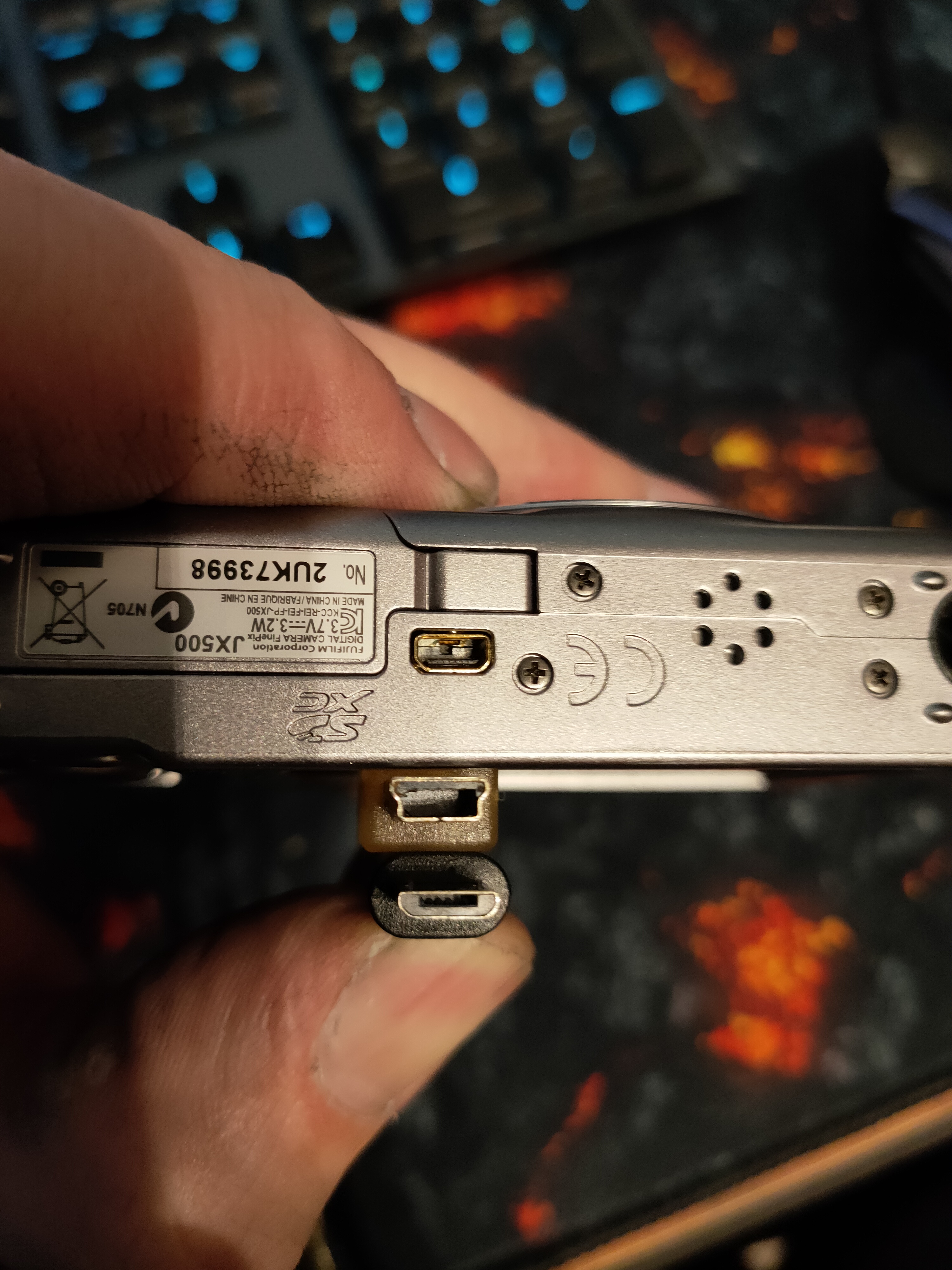

Ich habe Mini USB und Micro USB probiert aber keine passt. Aus der Anleitung werde ich nicht schlau.
Ist eine Fujifilm JX500
Die idee ist ganricht mal so doof. schaut aus MINI USB A und B Kombi port, den damals an einer cam hatte. Welches mini USB hast du probiert?
Das ist was proprietäres

Weder der eine noch der andere untere wird da passen.

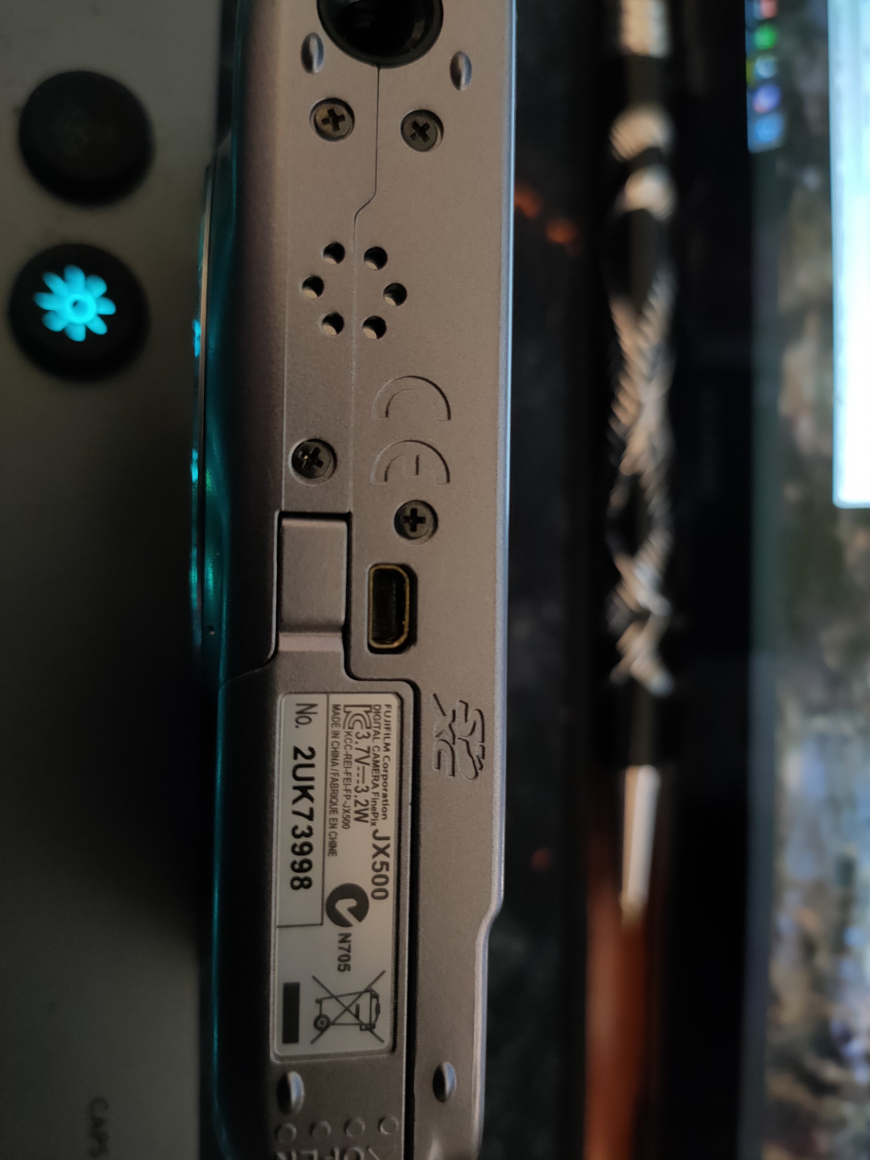

Das da an der Kamera ist wohl der HDMI Port. Oder ein spezieller Anschluss fuer Alles.
Noch irgendein anderer Port hinter der Klappe wo die SD-Karte rein kommt?
Das sieht aus wie ein Micro HDMI Port (Typ D)...Aber ist mal wieder ein proprietärer Anschluss - glaube Fujifilm nannte den Multi USB Connector...

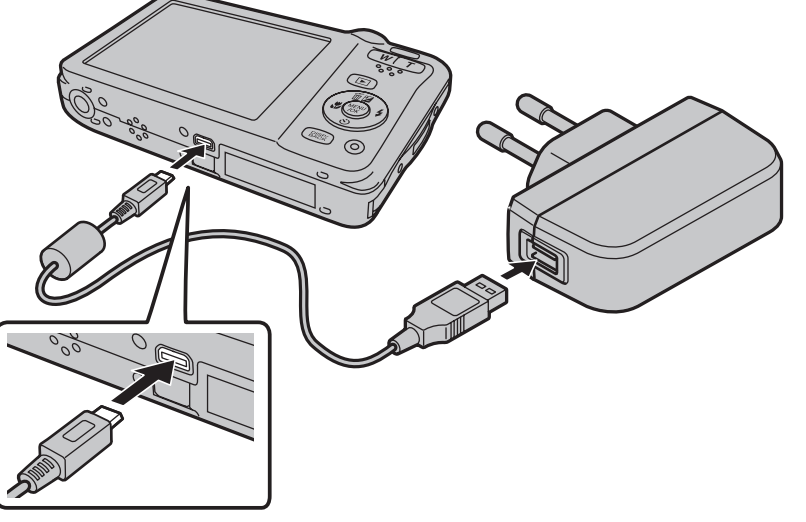

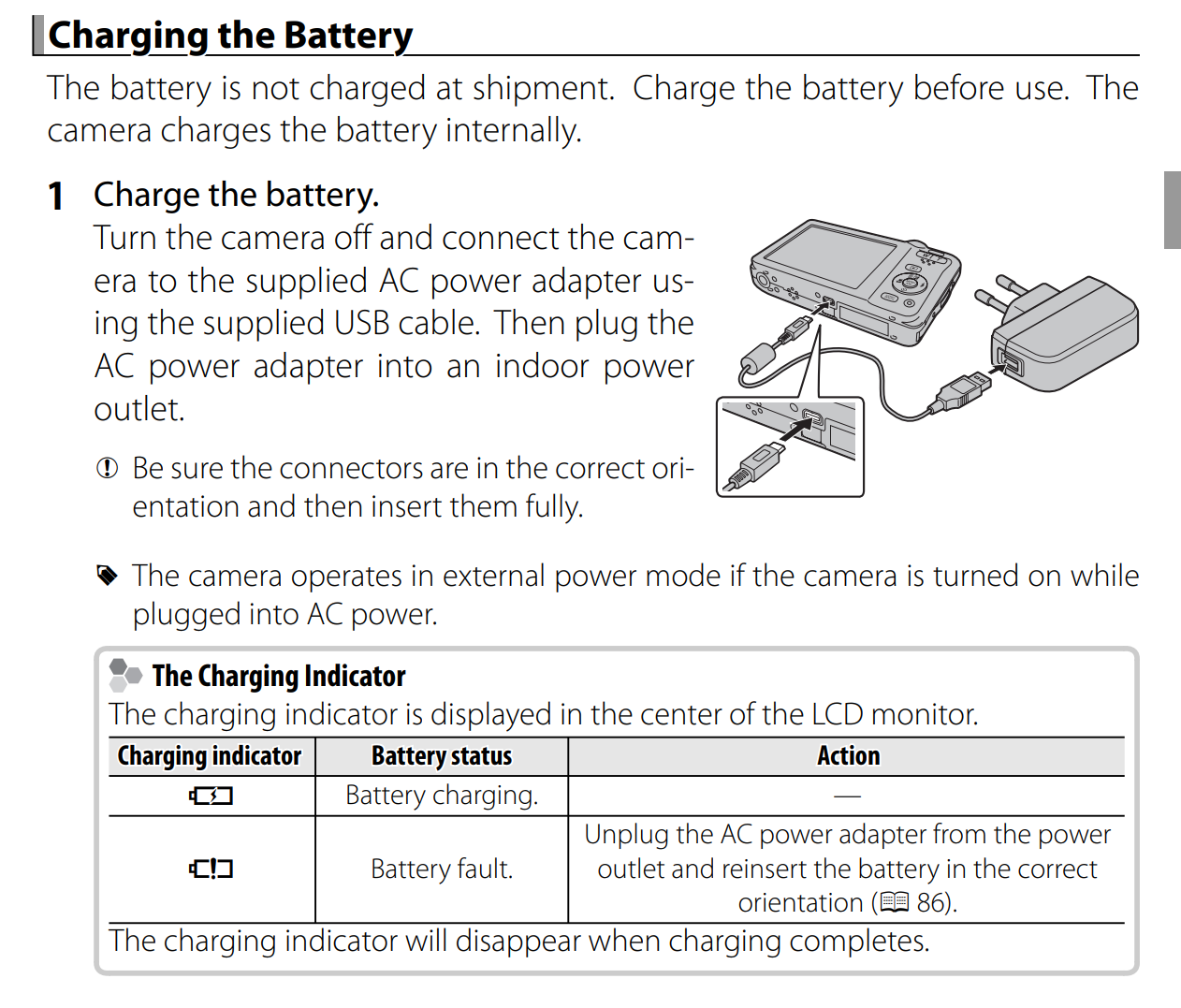

Laut Handbuch ist das bei der JX500 ein USB-Multiconnector.
Genau - bei meiner Lumix ja auch, wie ich zuvor schon schrieb.
