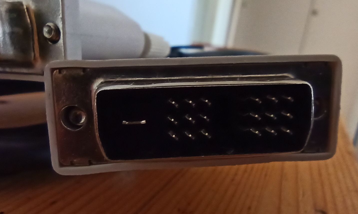

Hmm, war gerade bei MM und habe mir den Adapter besorgt.
War ja klar, er passt nicht.
Der Erste ist der Adapter von MM, das zweite Foto das org. Kabel vom Monitor.
Werde wohl nochmal nach MM hinlaufen und den Adapter umtauschen.

Muß ich da noch etwas achten?
und d
Hast Recht, er passte doch. Musste nur fester drücken.
