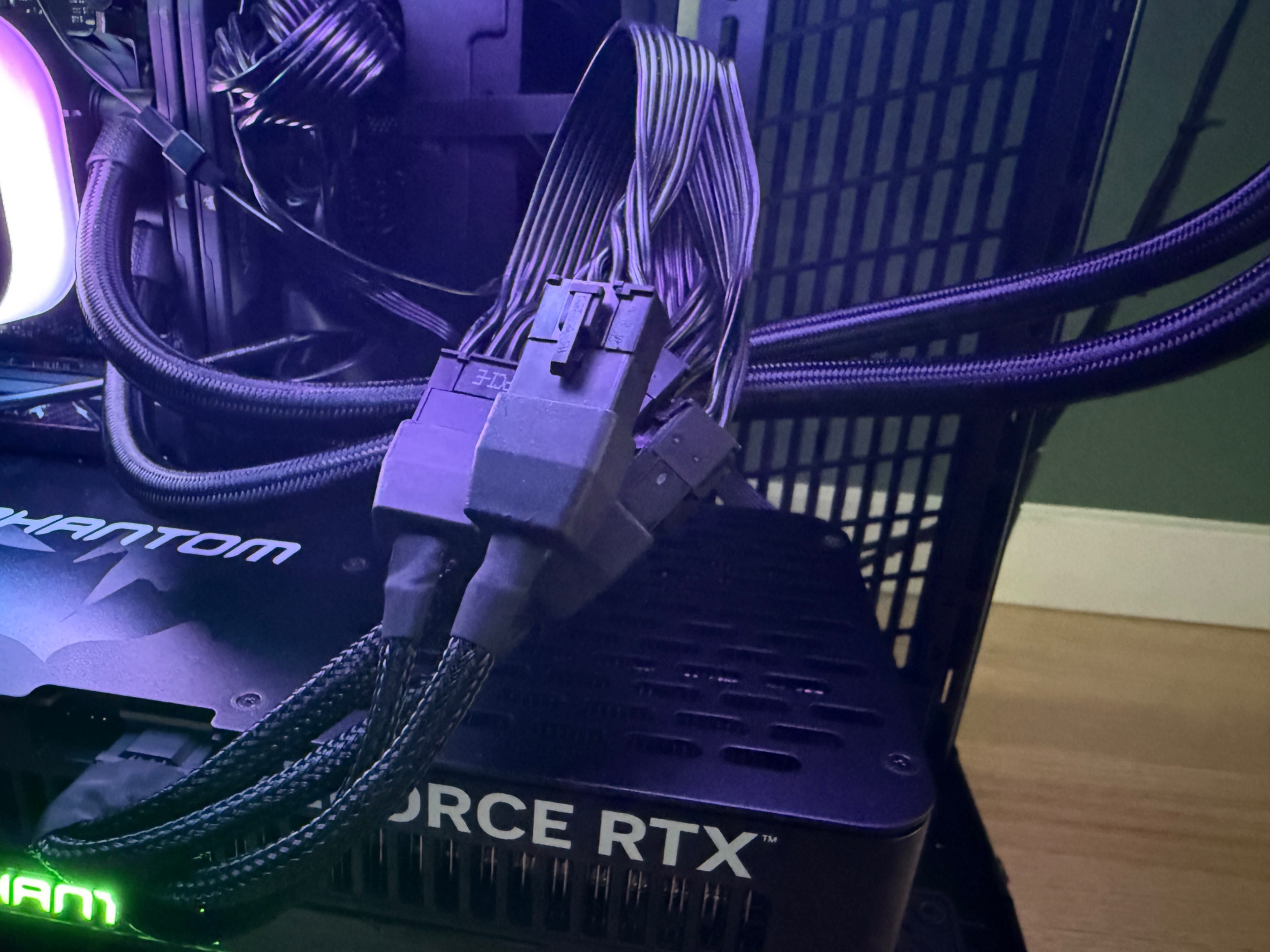

ich habe das SilverStone SFX-L SX1000 Netzteil und meine RTX 5090 mittels dem beigelegten Adapterkabel von Nvidia an die Buchsen des Netzteils angeschlossen. Nun habe ich ein neues Gehäuse und aufgrund der Kürze des Kabels so eine Wurst im Gehäuse liegen, siehe Foto. Damit lässt sich kein vernünftiges und hübsches Kabelmanagement erzielen. Von unten durchführen geht auch nicht. Die Karte vertikal anbringen ist für mich keine Option.
Ich bräuchte theoretisch ein längeres Adapterkabel, finde im Internet aber nichts bzw. nur den 12VHPWR, der aber wahrscheinlich nicht an meinem Netzteil funktioniert bzw. das hier?
Habt Ihr eine Idee dafür? Vielleicht bin ich nur zu doof zum Suchen. Oder ist es ein „Deal with it!“?

Niemals die Kabel eines anderen Netzteils verwenden. Die PIN Belegungen auf der Netzteilseite sind nicht genormt!!
Custom Kabel gibt es bei Cablemod oder Moddiy.

Tue dir ein Gefallen und kaufe ein neues Netzteil. Ich würde niemals auf die Idee kommen, eine 5090 die den 12V-2x6 Anschluss bis auf äußerste auslastet, noch mit irgendwelchen Adapterkram anzubinden. Da ist Ärger und eine mögliche Katastrophe vorprogrammiert, mir wird schon schlecht wenn ich mir anschaue wie du die Kabel geknickt hast.
Ich sage es jetzt mal ganz simpel, fast 3000€ für eine GPU ausgeben aber keine 200€ für ein neues Netzteil?

@xexex Einerseits stimme ich Dir zu, man sollte nicht am falschen Ende sparen. Andererseits nutze ich genau das System seit mehr als einem halben Jahr, die GPU ist undervolted und stets im grünen Temperaturbereich. Daher dachte ich, warum soll ich das NT unbedingt austauschen?! Der Adapter ist ja von Nvidia und keine selbstgebastelte Notlösung. Das Knicken ist nicht dauerhaft, ich habe die Kabel für das Foto nur zurechtgerückt. ^^

Technisch gesehen richtig, ich beiden Fällen wärst du den problematischen Adapter los. Vorteil neues Netzteil, du kannst dir ein beliebiges 12V-2x6 Kabel besorgen, falls dir irgendwann danach ist.
Persönlich würde ich aber nicht bei Cablemod bestellen, Moddiy ist schlichtweg besser aufgestellt, bietet flexible Kabel und eine bessere Auswahl, vor allem die "Ultra Soft Embossed" Kabel sind hervorragend.

Ich habe jetzt ganz fix beim "großen A" beim be quiet! Pure Power 13 M 1000W zugeschlagen, das morgen geliefert wird. Laut PSU Tier List mit einem A versehen und "Auf Wiedersehen, Adapter!".
