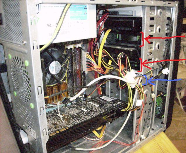

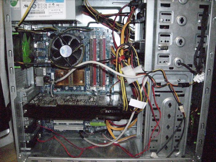

So, im Anhang mal zwei Bilder von eben gerade. Ich weiß, sieht scheußlich aus, aber mehr KM ist mit diesem Netzteil und diesem Gehäuse nicht drin. U.a. deshalb ja jetzt der Umstieg auf etwas Größeres (Und weil der Mugen her muss). Die roten Pfeile in Bild 2 deuten auf die 80-er unter den Vibe-Fixern, der blaue Pfeil auf den Cardreader. Ist zwar alles sehr knapp bemessen, aber genug Luft scheint durchzukommen, denn die Temps der Platten sind mit Lüftern besser.
Sagt mir doch mal bitte, was ihr denkt!
