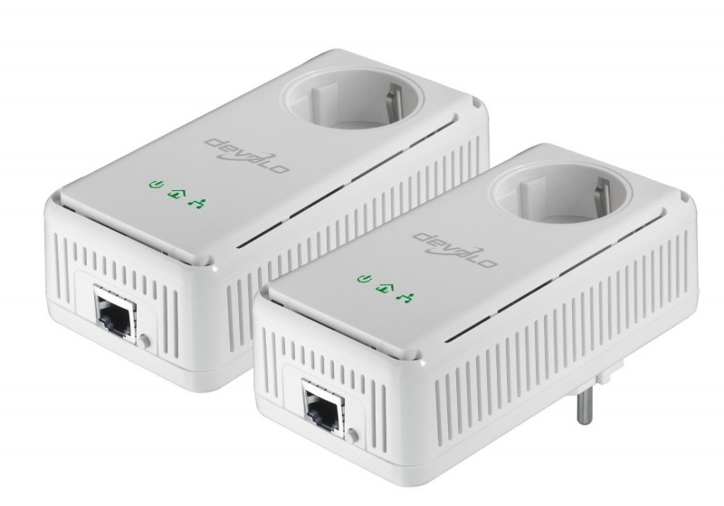

Käme hier eventuell D-Lan in Frage?
Kommt immer auf die Verkabelung des Stromnetzes an, aber evtl. hast du ja Glück und es klappt. Bei Wlan hat man halt leider immer externe Einflüsse, die Verbindung beeinflussen können.

Ich zocke relativ viel und hatte öfter gelesen, dass die Verbindung über D-Lan nicht so der Brüller sein soll.
Wenn das so nicht stimmt, wäre das auch eine Alternative. Leidet die Übertragungsqualität bei Dlink unter mehreren Mehrfachsteckdosen?
Puh, da bin ich ehrlich gesagt überfragt. Meine einzigen Erfahrungen mit D-Lan waren vor mehr als 6 Jahren, und auch dort nur für einige Tage, da ein Lan-Kabel die deutlich bessere Alternative war.

Falls das aber garnicht in Frage kommt, würde ich einfach mal dlan ausprobieren und gucken obs bei dir funktioniert. Man kann Glück haben aber auch Pech, ist halt wie würfeln.. Dafür, falls es funktioniert, ist man nicht von externen Störquellen abhängig (Nachbar's Mikrowelle, Funktelefon, andere Wlan's etc. pp.)
Soweit ich es in Erinnerung habe, sollte die Verbindung so direkt wie möglich sein, sprich ohne unnötige Leisten dazwischen. Es gibt aber auch meine ich dlan stecker, die man so direkt in die Wand-Steckdose stecken kann und die dann noch eine Steckdose weitergeben. Sowas hier meine ich.
