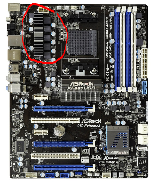

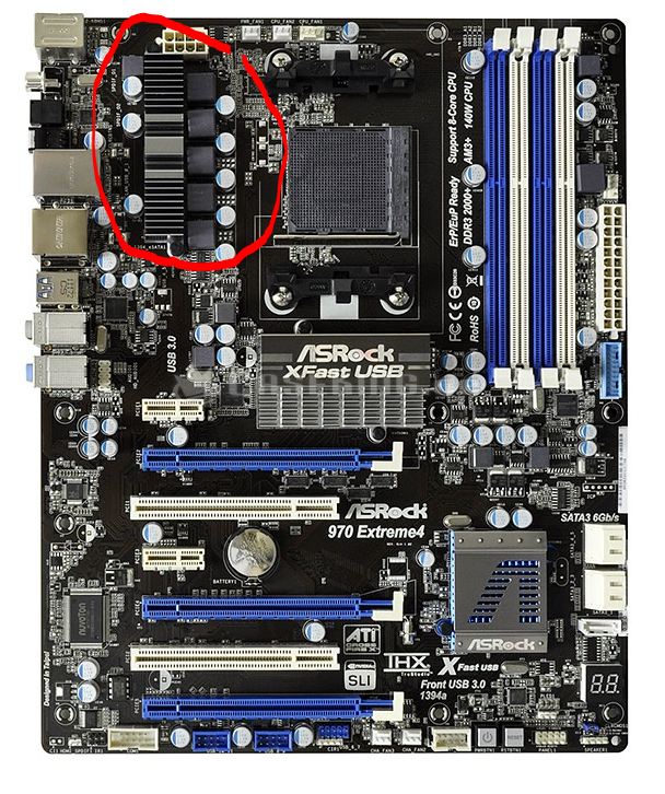

Das hier ist ja die Stelle die gekühlt werden muss oder ?
Also wenn ich mir einen Top-Blow Kühler hole funktioniert es zu 100% auf den Orginalen 3,6Ghz ?
Könnt ihm mir einen Empfehlen ?
ja, sonst seh ich da zumindest keine ;)
Stell nen Ventilator davor, dann weiß was Sache ist
