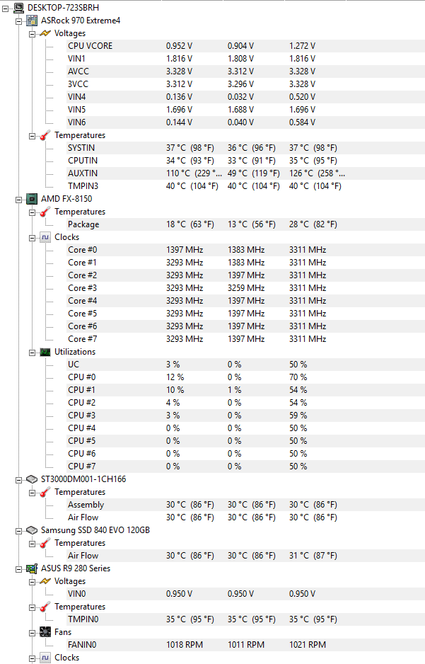

Muss ich beunruhigt sein weil mein Mainboard im leerlauf an einer stelle 125°C warm ist ?

Die 125° Anzeige ist typisch für die überlasteten Spannungswandler.
Mach den Test mit dem Fön auf Kaltluft oder baue eine 60-80mm Lüfter auf den Kühlkörper der Spannungswandler.
Dann weisst Du, ob ein Top-Blow-Kühler reicht oder der Kauf eines neuen Board der bessere Weg wäre.
