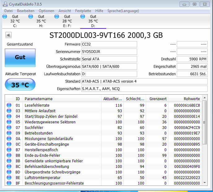

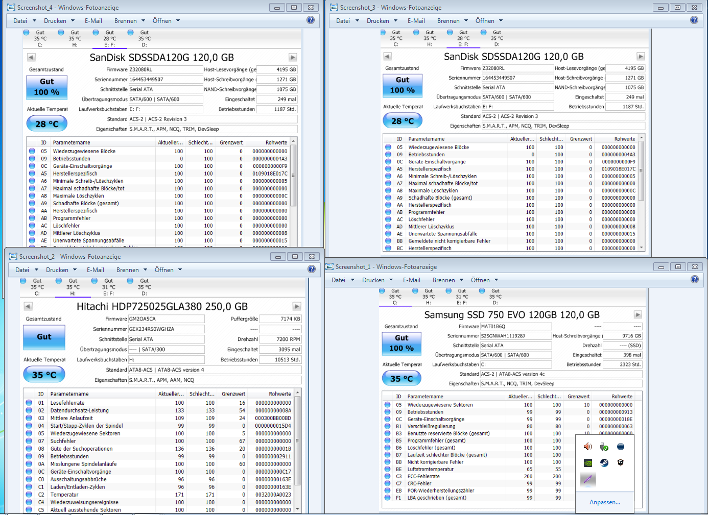

die auswertung meiner festplatten
Laufwerke sehen soweit gut aus, was du mit dem "rauschen" genau meinst, ist mir allerdings nicht klar: "das hands zu nah dran"?
