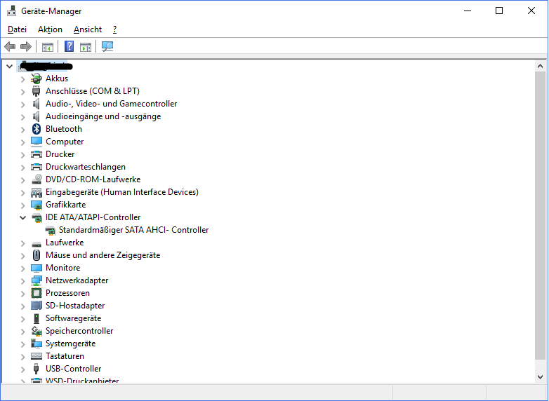

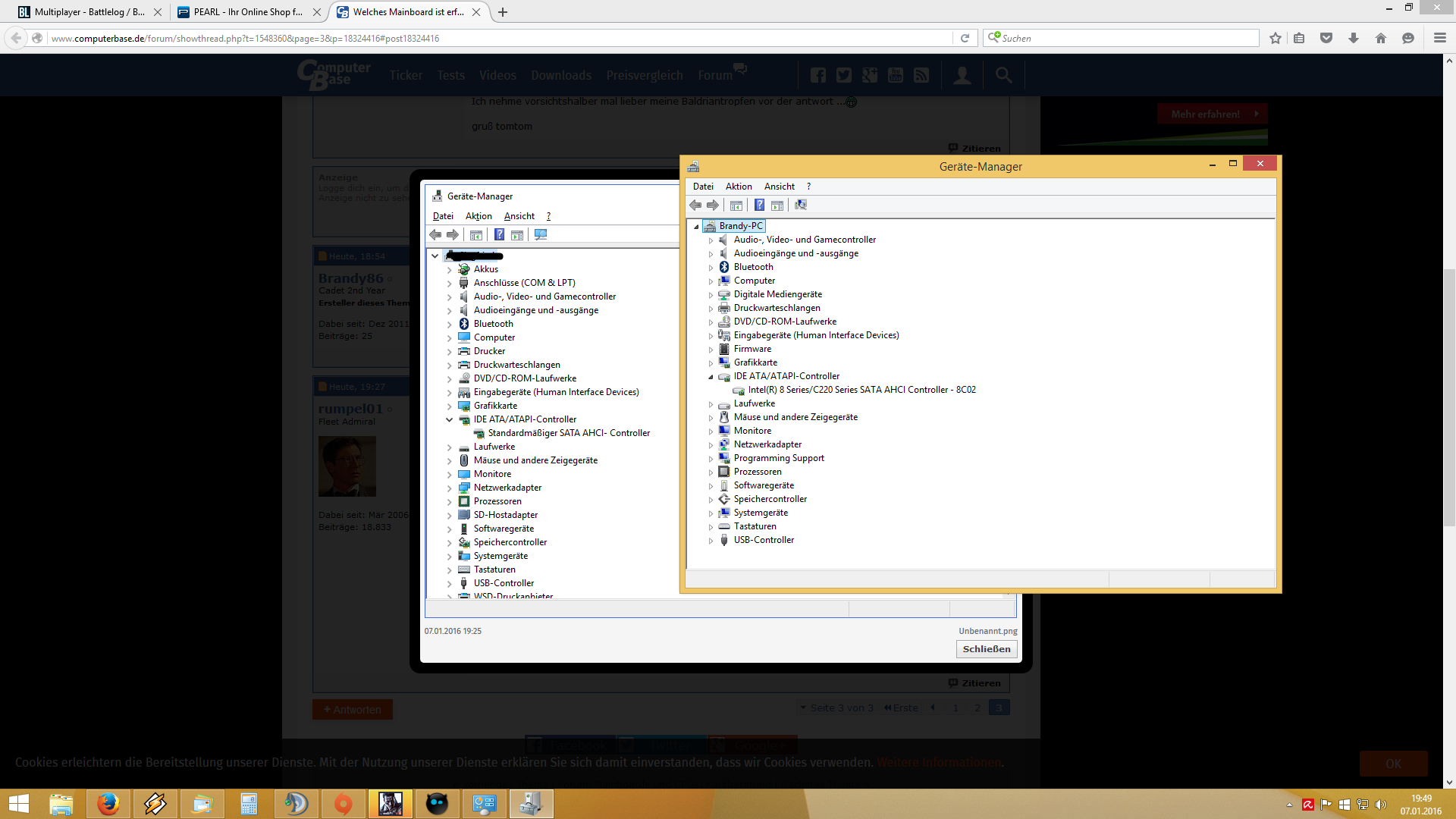

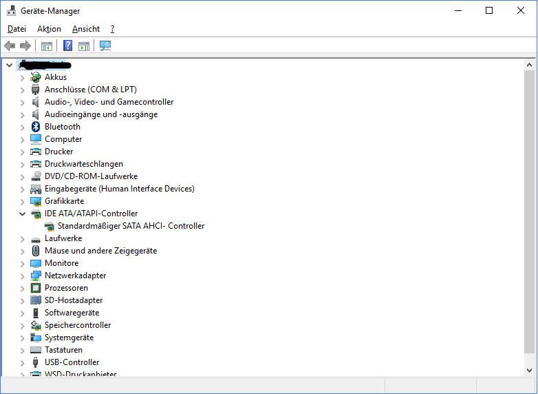

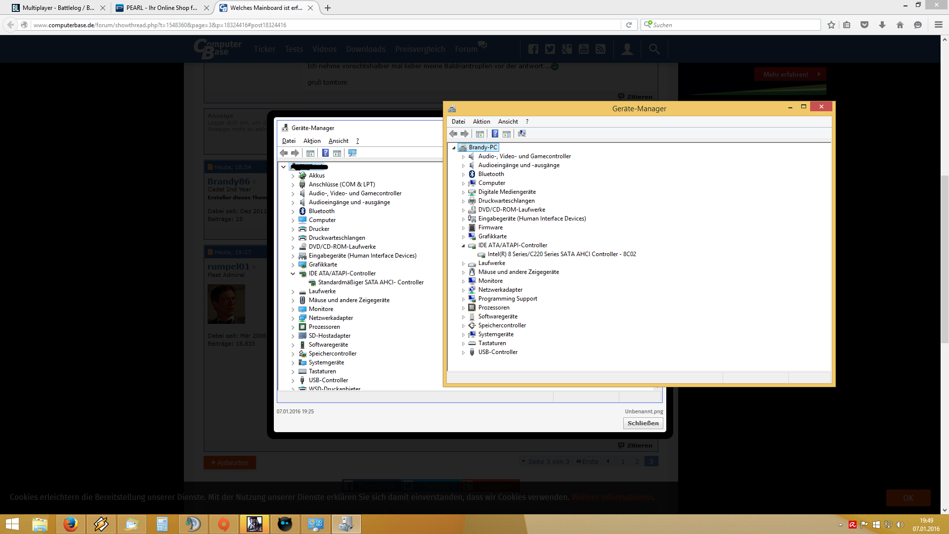

Mach mal bitte einen Screenshot vom Gerätemanager, so wie diesen hier.
Wenn da sowas mit Standard IDE-Treiber steht, ist das nicht so großartig. Alles, was AHCI erwähnt, ist hingegen so wie es sein soll. Abgesehen davon läuft eine SSD selbst Legacy-Modus nicht so extrem langsam, dass man das unmittelbar spürt oder den Rechner aus dem Fenster werfen müsste. Sogar Trim funktioniert damit.
So Screenshot!

Dein Rechner ist ordentlich, aber irgendwie hast du dich in deiner Ahnungslosigkeit in eine Aversion gegen den armen Rechner reingesteigert ...
Und die SSD läuft auch im AHCI-Modus, also an der Stelle überhaupt kein Problem.

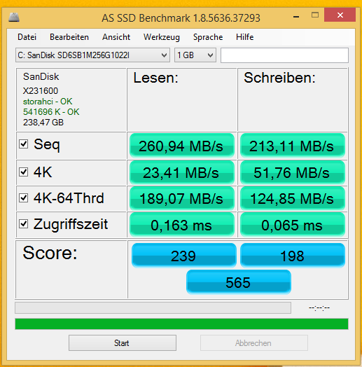

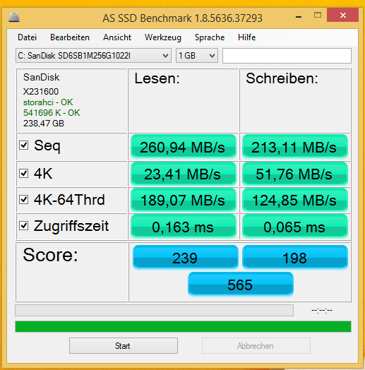

Sind zwar keine Traumwerte, aber für die SanDisk nicht abnormal. AHCI läuft auch. Wenn Du also Performance-Probleme hast, dann wohl eher softwarebedingt.

Nun ja, die SSD läuft im SATA II-Modus und nicht im SATA 6GB/s-Modus, was die SSD eigentlich können sollte. Die Firmware weist auf die X110. Den Unterscheid merkt man zwar nur beim Kopieren extrem großer Dateien innerhalb der SSD oder zwischen SSDs.
Dementsprechend müsste ein H81-Chipsatz verbaut sein, bei dem nur zwei von insgesamt maximal 4 SATA-Ports dem schnellen Standard entsprechen. Entweder ist das Board soweit abgespeckt, dass es nur SATA2-Ports aufweist, oder die SSD ist nicht an einem schnellen Port angeschlossen. Diese sollten farblich unterschiedlich markiert sein.

Vielleicht sind dann doch nur SATA II Anschlüsse vorhanden...das erklärt dann auch die Benchmarkwerte.
