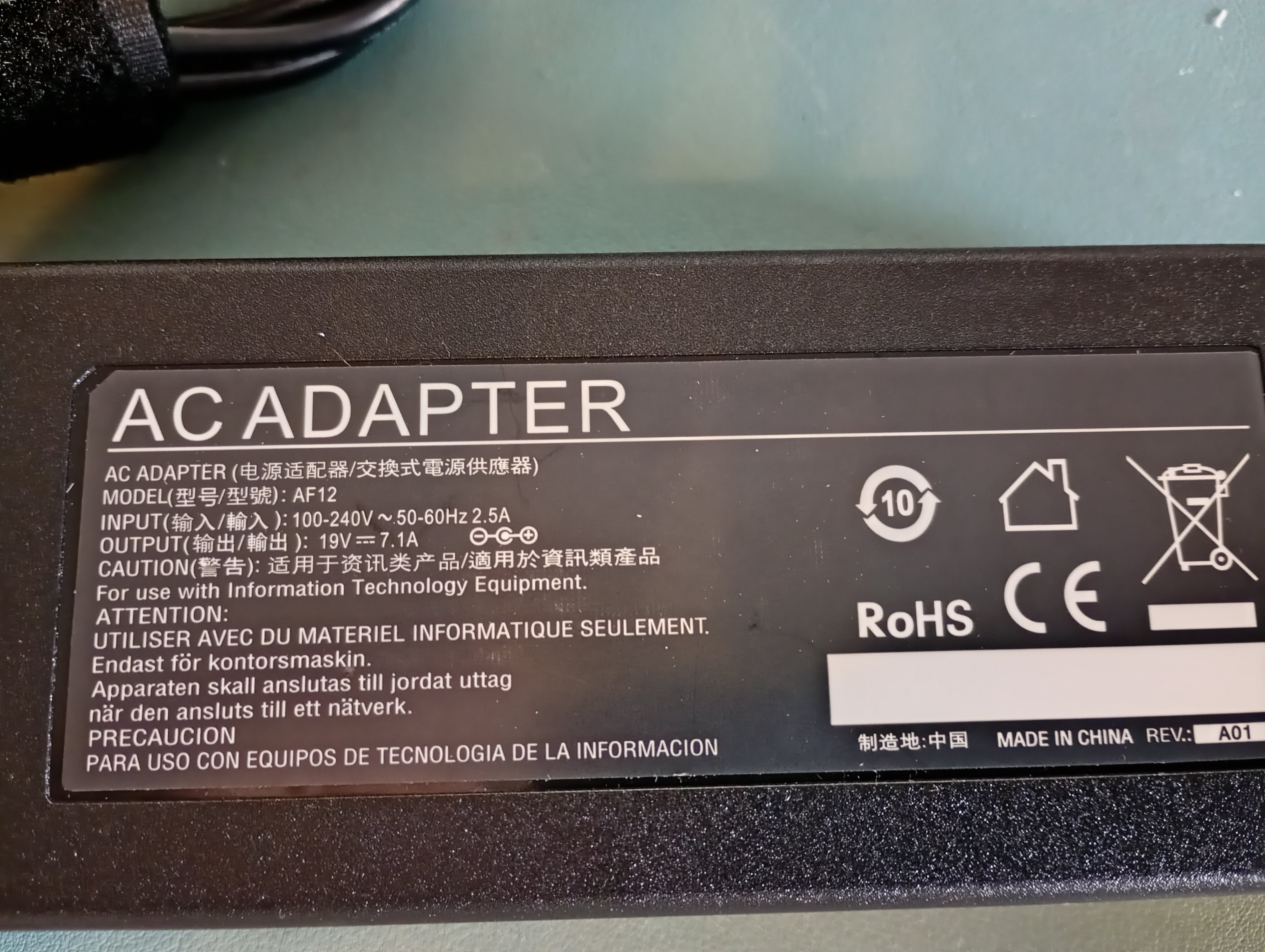

Moin,
ich habe von einem Händler dieses Netzteil zugesandt bekommen, welches für die NUC Skull Canyon verwandt werden soll.
Leider hat es kein TÜV Siegel, kein GS Siegel und obendrein ist es auf Chinesisch beschriftet.
Meine Fragen, bevor ich das anschließe sind:
a.)Ist das Netzteil mit meiner NUC kompatibel und liefert es auch die 120W welche diese unter Last benötigt?
b.)Ist das NT so in Deutschland überhaupt mit einer allgemeinen Betriebserlaubnis versehen, sprich darf man es verwenden, sowohl aus technischer als auch versicherungsrechtlicher Sicht?!
https://geizhals.de/intel-nuc-kit-nuc6i7kyk-skull-canyon-boxnuc6i7kyk-a1411825.html
Danke euch :)
Tja .. Kannst ja alles kaufen, nur nicht betreiben ... Generiesches Notebook Netzteil ..
Es liefert 135 Watt.
Ob der Stecker passt kann man mit den Infos nicht sagen.

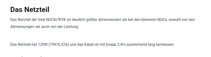

Das Netzteil liefert die nötigen 19V und sogar mehr Strom als die mind. 6,32A, benötigt werden.

Na alles, ich kenne den Hersteller nicht, es hat keine GS und keine TÜV Zertifikation und es erfüllt nicht die Ampere und Volt sowie Wattvorgaben des Herstellers, anscheinend rede ich hier wol selbst chinesisch, steht doch alles in meinem Startpost.
Danke dir, mehr sorgt als nicht gleich für ein Problem mit den Wandlern?
Wie gesagt, mein Hauptproblem ist und bleibt die Zulässigkeit des Modells an sich ohne jede Zertifizierung.

Das Netzteil liefert mehr Leistung bei korrekter Spannung(Volt mal Ampere) als es muss, also von der Seite her alles ok.
Tammy schrieb:
a.) Ist das Netzteil mit meiner NUC kompatibel und liefert es auch die 120W welche diese unter Last benötigt?
Hat's den passenden Anschluss? 19V bei 7,1A sind 134,9W. 🤷‍♂️

Tammy schrieb:
@Arboster
Es hat doch das CE Zeichen.
Reaktionen: florian., Schwobaseggl, SaschaHa und 4 andere
🍿 Ich kann mir auch das CE-Zeichen auf die Birne kleben. :P 🍿
🫣 Naja, die Sachen werden da gebaut und auch massenhaft verwendet, leben ja über 1,4 Milliarden Menschen da. 🤷‍♂️
Und auf Schwedisch oder so steht da auch was.
Reaktionen: Schwobaseggl
Jetzt muss ich Abbitte leisten, das CE prangt ja in der Tat auf dem Mistding, danke euch :)

Arboster schrieb:
Ist oft einfach ironisch gemeint. Das CE-Zeichen ist bei solchen beliebigen chinesischen Herstellern nichts wert. An die kommst du juristisch nicht ran. Und hier gibt es nicht mal einen Hersteller, also ist es noch weniger als nichts wert.

Das Original-Netzteil, welches mal dabei war, hat der Hersteller des NUC auch beim günstigsten Netzteilhändler eingekauft.
Hier ist ein Delta zu sehen: https://www.ebay.de/itm/206137987085
Hier bei der US-Version ebenfalls: https://www.legitreviews.com/intel-nuc-nuc6i7kyk-skull-canyon-mini-pc-review_181416
Würde mich auch wundern, wenn da Noname mitgeliefert wäre.
Es passt von den Spezifikationen. Ich würde es aber zumindest nicht unbeaufsichtigt betreiben.
