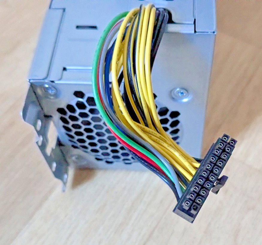

Nach genauerem hinschauen kann man sehen dass die Esprimo Netzteile nicht passen, die haben 19 von 20 Pins belegt, die W580 nur 18 von 20. Auch die Farbkodierung einiger Leitungen ist anders.
W580
Esprimo P758
Netzteile der gleichen Generation (beide gibt es mit i3-9100) aber unterschiedlich gebaut. Was hat sich Fujitsu da nur gedacht.
