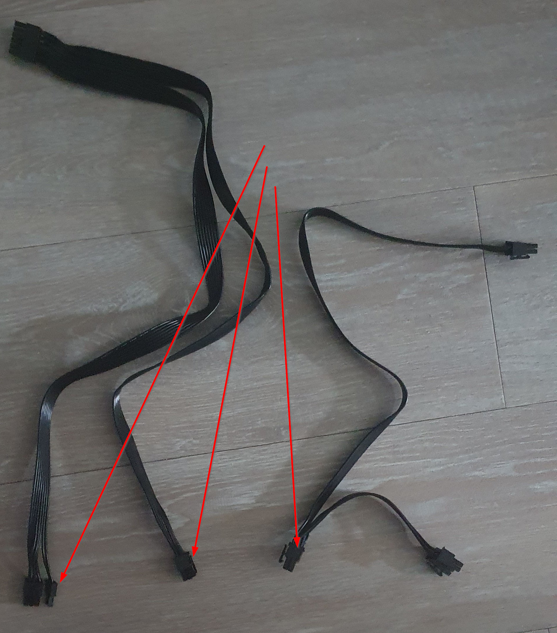

Ich habe mir vor ca 3 Jahren das 1. Mal einen PC gebaut und letztens hat er den Geist aufgegeben.
(er sprang nicht mehr an)
Mit Hilfe meines alten Netzteils habe ich festgestellt, dass das jetzige tot ist.
Ich habe mir jetzt ein be quiet pure Power 13 M 750W bestellt (online steht, dass es mit allem kompatibel ist)
Meine GPU braucht 3 x 6+ 2 pins , das alte Netzteil hatte einen doppelten (mit 2x 6+2) und ein separaten (1x 6+2).

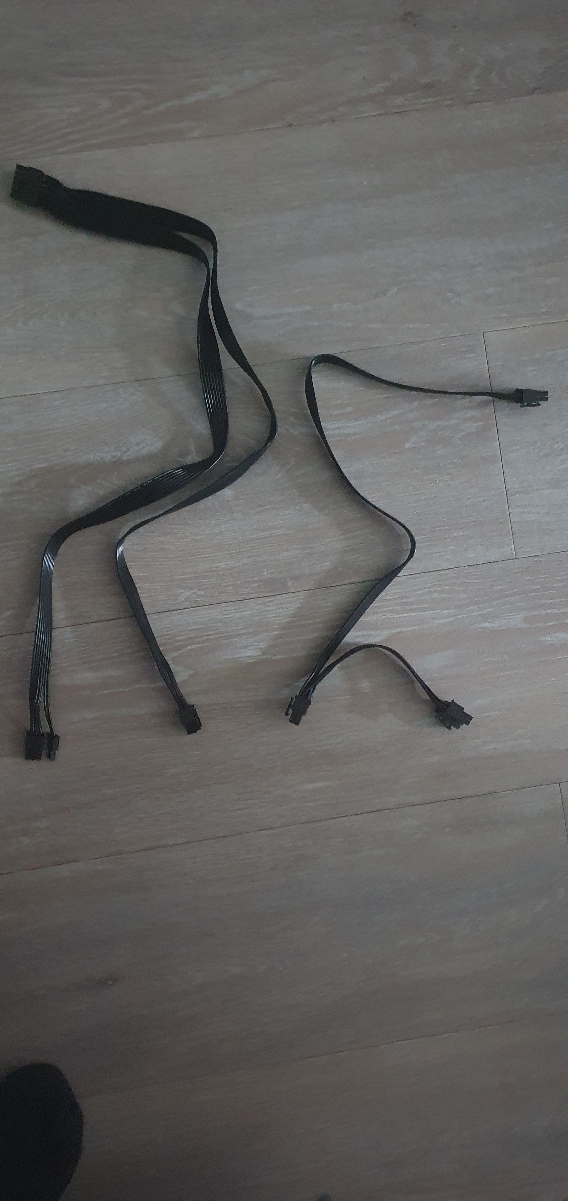

Das neue Netzteil hat ebenfalls den doppelstecker, aber dann nur einem weiteren doppelstecker, wo die 6+2er Pins aber separat verlaufen.. (s. Foto). Kann ich einfach nur einen davon anschließen und den anderen einfach hinten lassen? Oder brauche ich doch etwas anderes ?
Danke im Vorraus!
Ich versteh deine Frage nicht.
Wenn die Grafikkarte 3x 8pin PCIe Stromstecker braucht, dann musst du die auch anschließen

@bisy Also vorher hatte ich perfekt passende Stecker (2x 6+2 und 1x 6+2)... jetzt ist es aber wie auf dem Bild zu sehen .. ich weiss entsprechend nicht, ob ich einfach die eine Hälfte des anderen doppelsteckers anschließen soll oder ob es dann doch nicht passt.
Das neue Netzteil hat doch alle Kabel dabei, da brauchst nichts anderes
Hast du doch jetzt auch, das Netzteil hat doch 2 Kabel mit 6+2pin, die halt anschließen

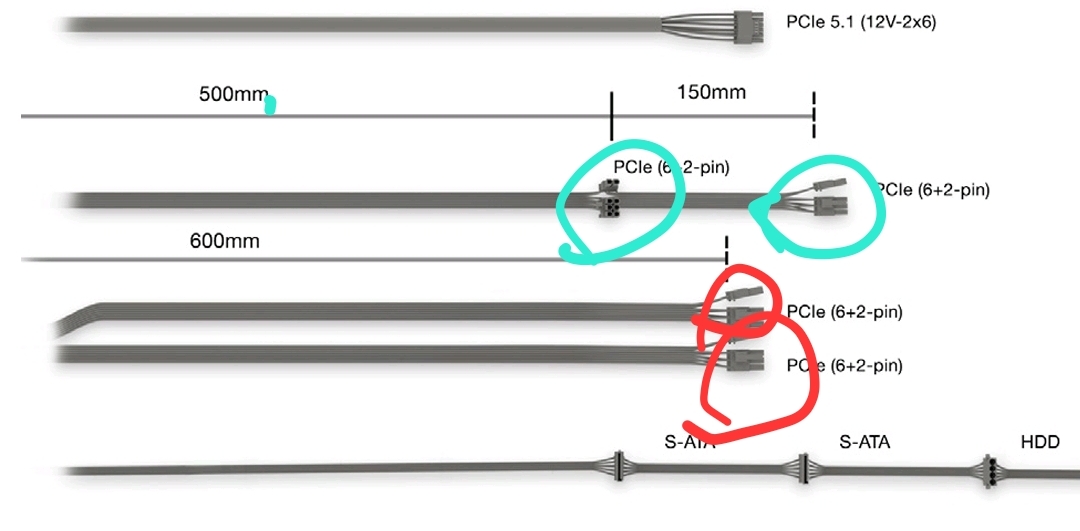

An die Grafikkarte kommen halt die zwei rot eingekreisten und einer von den in blau eingekreisten, welcher davon ist total Wurst
Also ist es nicht schlimm, wenn der eine 8er pin (zwar zwangsweise am Netzteil verbunden) einfach unangeschlossen bleibt?
Nein ist nicht schlimm und komplett egal.
nein. was befürchtest du hier?:confused_alt: dass da strom ausläuft? scnr
ist höchstens optisch nicht so toll.
Merlin352 schrieb:
Schliess diese 3 Stecker an, und alles ist gut.

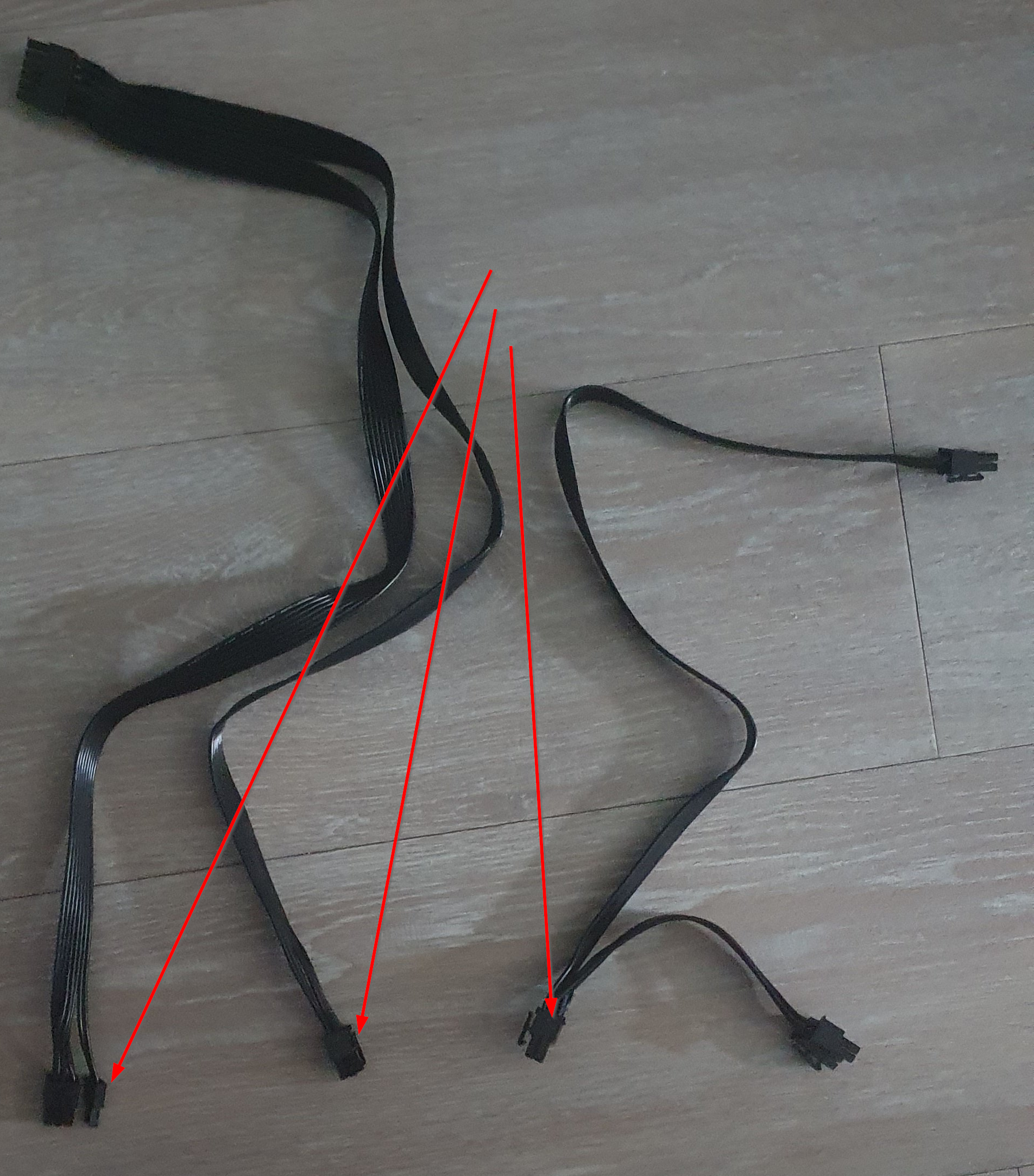

Vielen lieben Dank:)
Super danke
Was soll da schlimm sein?
Am Netzteil sind immer mehr Stecker dran, als man meist benötigt.
Man nutzt das, was man braucht, die restlichen Stecker bleiben halt unbelegt.
Das Netzteil muss halt Grafikkarten mit nur einem 8pin PCIe Stromstecker abdecken und auch eine Grafikkarte mit 3 PCIe Stromsteckern, oder zwei Grafikkarten mit 2x 8pin PCIe Stromsteckern
