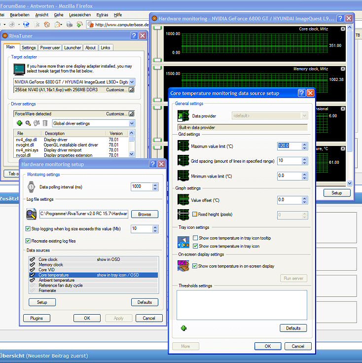

Also:
1. Rivatuner starten
2. Bei Target Adapter auf das kleine Dreieck "customize"
3, Dort auf Hardware Monitoring
4. Jetzt auf den Button Setup
5. dort hast Du wenn alle Haken gesetzt sind "core clock", "memory clock" etc... ==> dort das auswählen, was Du monitoren willst (siehe Anhang)
6. Setup => dann siehst Du das auf dem Screen und kannst das OSD auswählen und einen Server starten (Run Server). Dann siehst Du das OSD (bei laufendem Server im Spiel). :D
7. Neustart machen - wenn der Server läuft, solltest Du das OSD sehen, sobald Du ein Spiel im 3D-Modus zockst.
Liebe Grüße
marxx
Edit: Gern geschehen! :D
ah habs endlcih gefunden :D
vielen dank
