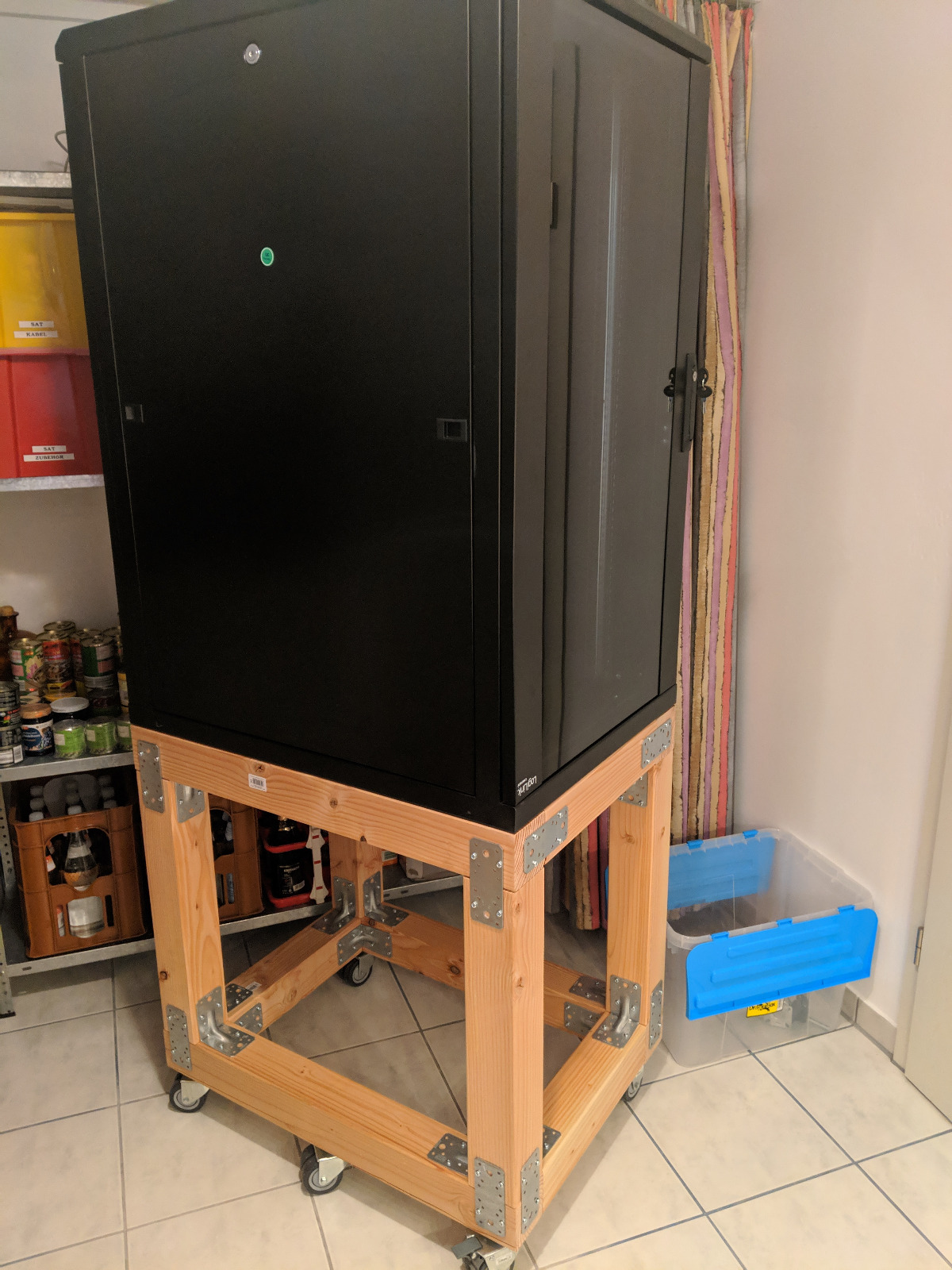

exakt, gekauft für 241€ bei Amazon
und den Ständer dazu habe ich dann selbst gezimmert :-)
wird bei mir in eine Ecke neben einem Regal geschoben und das sind Rollen besser. zudem hat man so eine angenehme Arbeitshöhe
