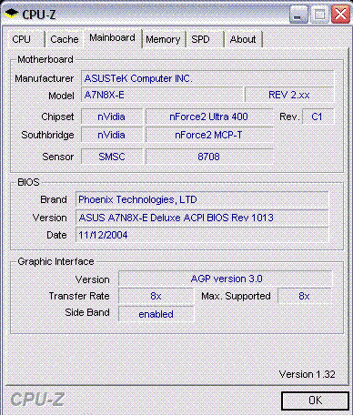

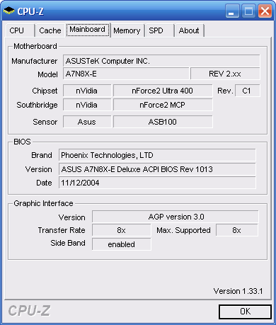

Und noch 'ne Anmerkung: vom A7N8X-E Deluxe gibts keine Rev.2. Die gibts nur beim älteren A7N8X.
@PuppetMaster
das musst du mir jetzt erklären,weil cpu-z mir da eindeutig eine rev.2 bescheinigt:)
obwohl das "2.xx" etwas merkwürdig erscheint
Exakt das zeigt CPU-Z bei mir auch an. Aber schau mal, was auf dem Mainboard aufgedruckt ist (unter dem AGP-Slot).

hm,hab ich mal gemacht.
ist tatsächlich nich rev.2 sondern 1.01 :freak: ^^
mysteriös^^
danke;)
