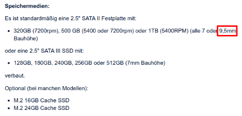

Hier ein Foto davon - siehe rote Markierung: Link
Eine SSD, die ich bereits besitze passt da nicht hinein, da zu lang.
Wäre Euch sehr dankbar, wenn Ihr mir sagen könntet nach welchen SSD Typen ich hier suchen müsste.

2.5" SSDs passen sogar die mit 11mm :)

Edit - Zusatz: @TriceO @Picard87 SIeht man auf dem foto
