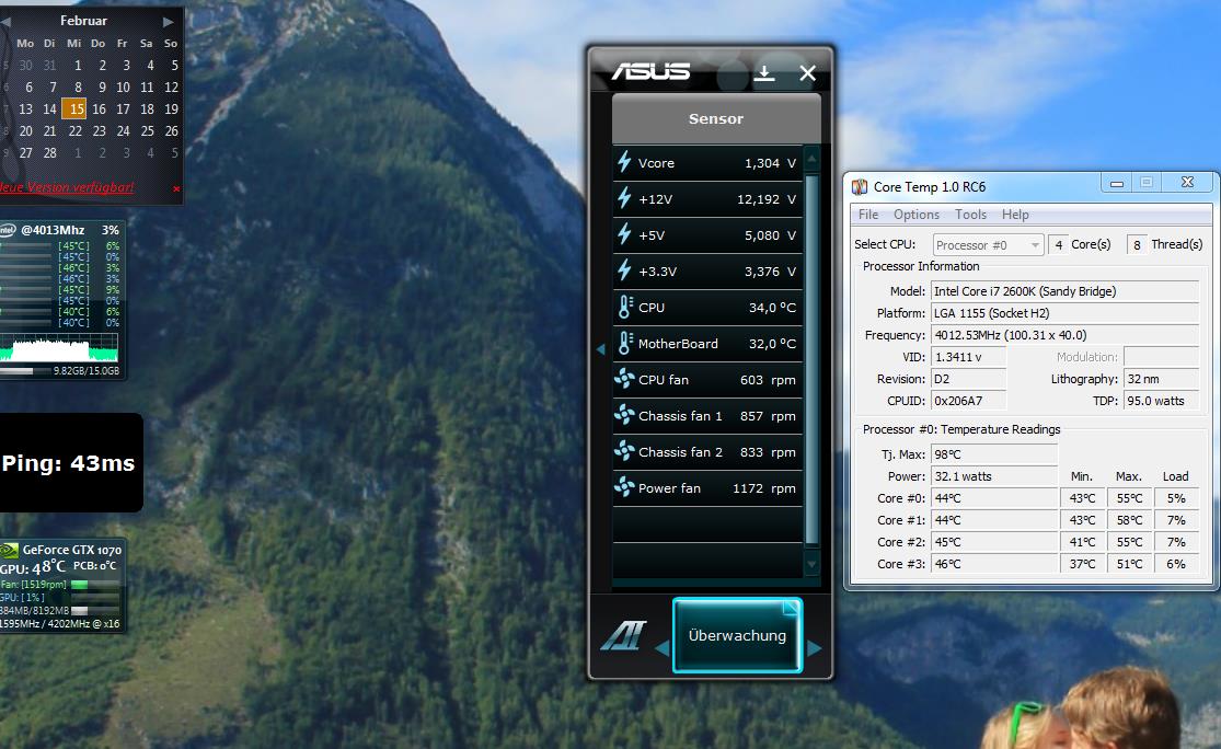

wollte noch ein paar mhz draufhauen...
bin mir aber seit jeh her unsicher welches jetzt die richtige temp anzeigt
bis jetzt bzw das letzte mal wo ich die ´4ghz eingestellt habe hab ich ´bin ich auf nummer sicher gegangen und hab das schlechteste ergebniss verwendet....
das eine is ein win 7 gatchet, das andere das asus tool vom mainboard und core temp sollte jeder kennen^^

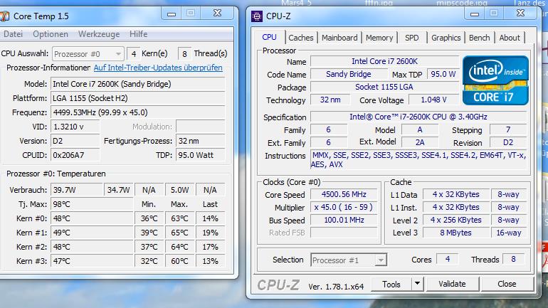

throtteling heist das ser takt sich senkt um die temp zu senken oder?
bzw ich würde das im cpu-z sehen wenn der takt sich senkt???
wenn der bus speed dauernt schwankt, ist das dann auch schon ein anzeichen?
probier grad mal 4,5 ghz aus und ich bin der meinung vorher war das nie der fallcpu2.jpg
eidt max voltage war so bei 1,35
bus schwankt zischen 99,98 und 100,01
dementsprechend auch der takt ziwschen 4498,63 und 4500
Das hat mir auch einige Zeit Kopfzerbrechen bereitet, welches Tool
denn nun die richtigen Werte anzeigt.
Nach ausgiebigem, parallelem Testen mit zig Tools und Benchmarks
bin ich sehr sicher, dass HwInfo64 sowie CoreTemp die richtigen Temps anzeigen.
Diesen Tools vertraue ich seither beim übertakten etc. und habe
noch keine Probleme gehabt.
Die AI Suite, mMn ein sehr sinnvolles und gutes Programm,
zeigt bei der CPU-Temperatur Müll an (wieso auch immer),
alle anderen Anzeigen/Werte passen aber.

Der "Müll" bei Asus sitzt als Sensor im Sockel(mehr oder minder) und das Bios sowie die hauseigenen und andere Tools sind in der Lage diesen auszulesen ;)
