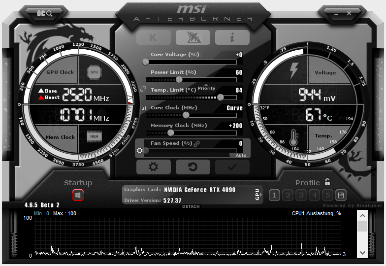

Ich hatte die Tage mit MSI Afterburner rumgespielt, hat die Einstellungen immer wieder zurückgesetzt und Spannung höher angesetzt. Nach dem Übernehmen der Einstellungen hat es bei 1/10 Mal geklappt, nach dem Speichern nicht mehr.
Bin jetzt auf ASUS GPU Tweak 3 umgestiegen, da scheint VF Curve korrekt zu funktionieren. Also das was ich eingestellt habe wird auch korrekt übernommen.
Reaktionen: tho_schmitz
Habe die Beta5 vom Afterburner für meine 4080 getestet. Den Spannungsregler kann man zwar bewegen, es ändert sich aber nichts ;)
Ja ich meinte VF Curve, die hat schon funktioniert, aber warum auch immer konnte ich meine Karte nicht auf 950 mV bringen, das hat er nur kurz gespeichert und dann plötzlich 965 mV im Betrieb gehabt.
Bei ASUS konnte ich das ohne Probleme einstellen und die Einstellung behält er auch. Bin jetzt bei 945 mV mit den Taktraten die ab Werk kamen. Ergebnis je nach Last rund 100W weniger Verbrauch (Furmark sind es 100-120W)
Der Spannungsreglet selbst hat keine Funktion ja, das scheint bei der Generation grundsätzlich deaktiviert zu sein.

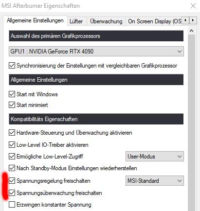

Die Optionen sind mir bekannt und selbst mit denen funktioniert es nicht. Es hat bei meiner Karte keinen Effekt.
Nur VF Curve bringt was. Ohne die Option ist der Regler ja ausgegraut.
