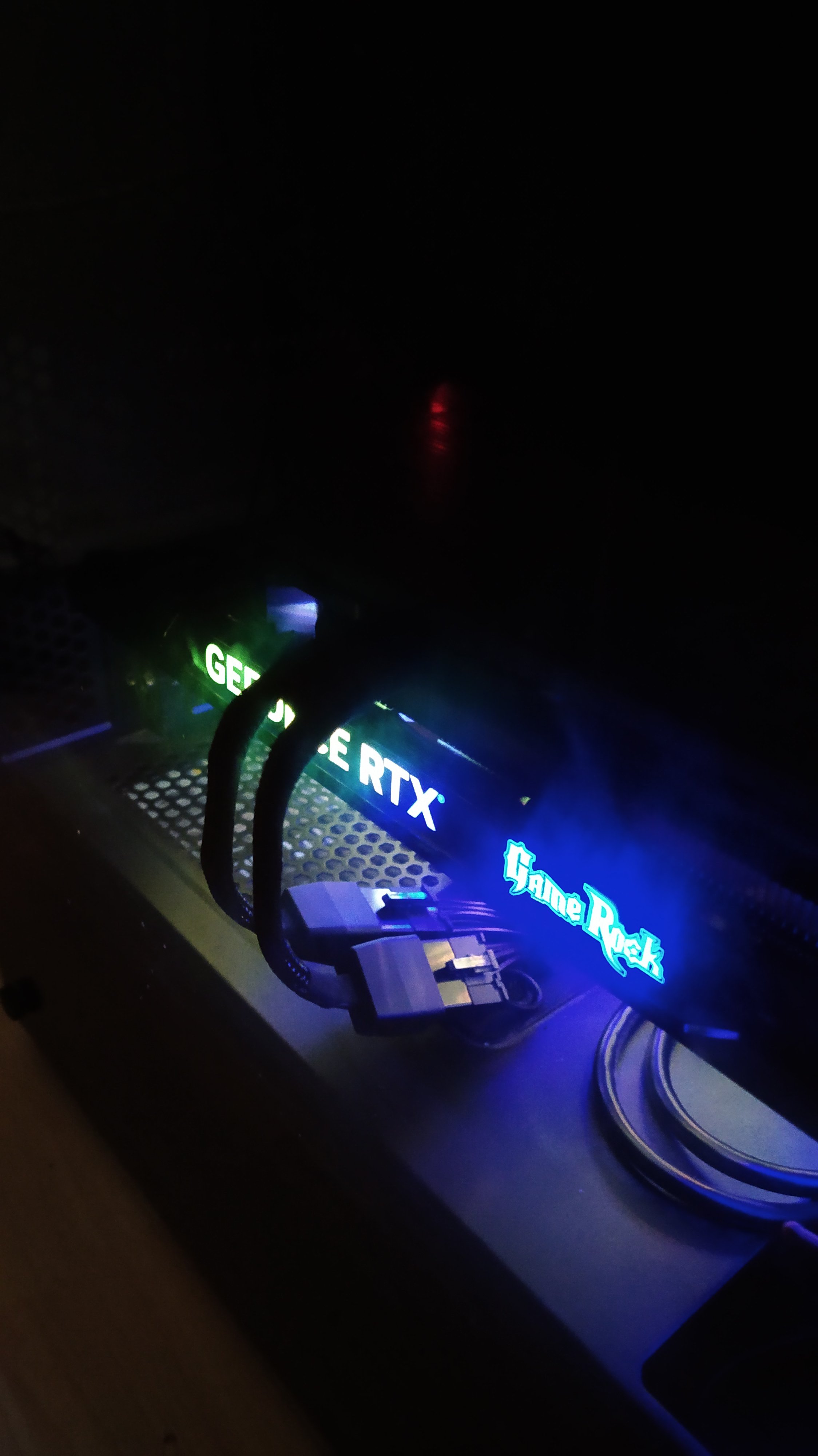

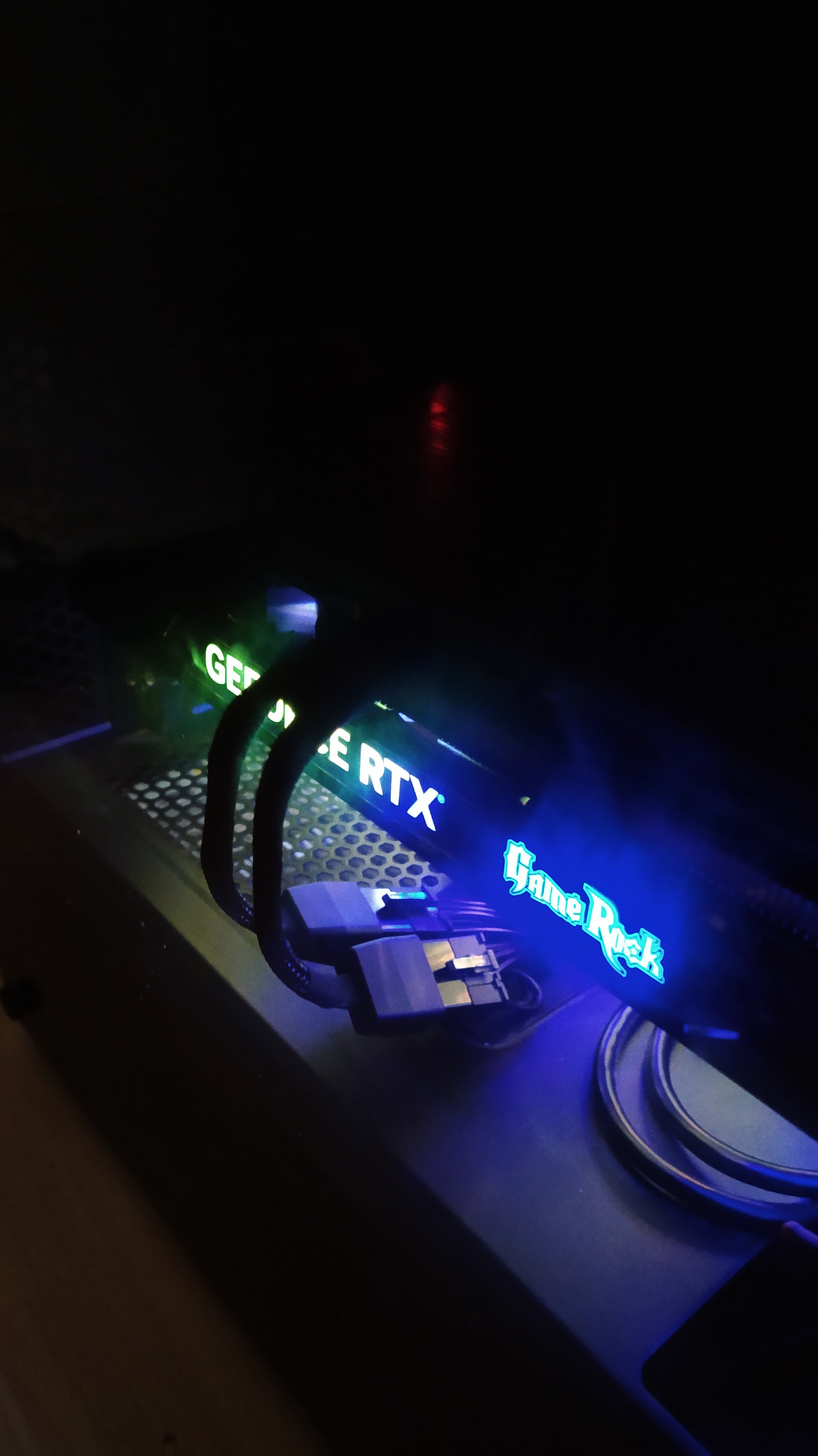

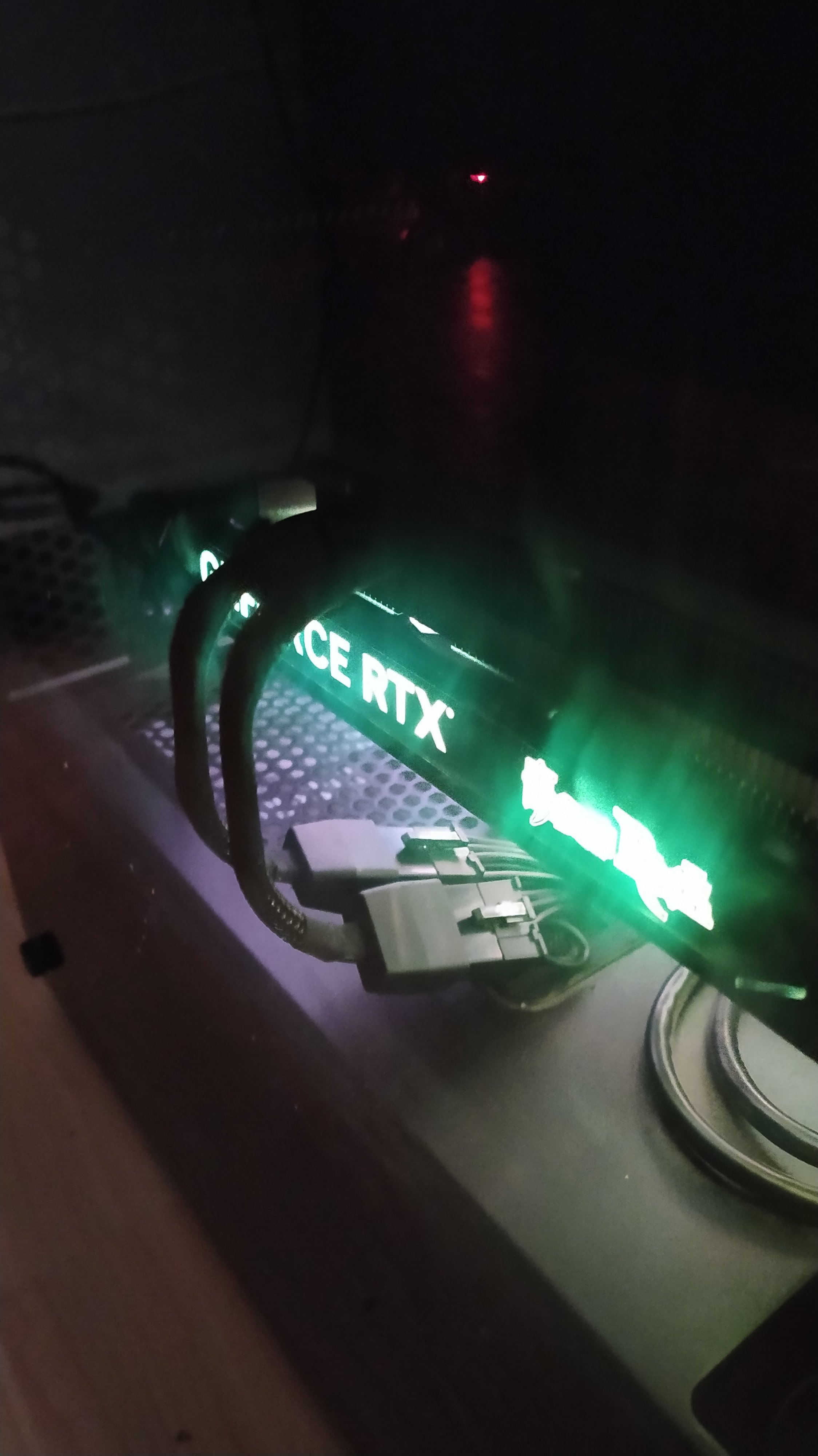

Bevor ich mich ans Feintuning meiner neuen 4070 TI mache wollte ich Mal fragen ob ihr es OK findet wie das 12 Pin Kabel abgeknickt ist? Wie man sehen kann drückt das Kabel gegen die Gehäusewand. Ich habe noch immer die Adapter Geschichte im Kopf.

das ist schon gut so. solang der stecker absolut richtig sauber tief eingerastet drin steckt ist alles okay.
mach dir da mal keine sorgen.

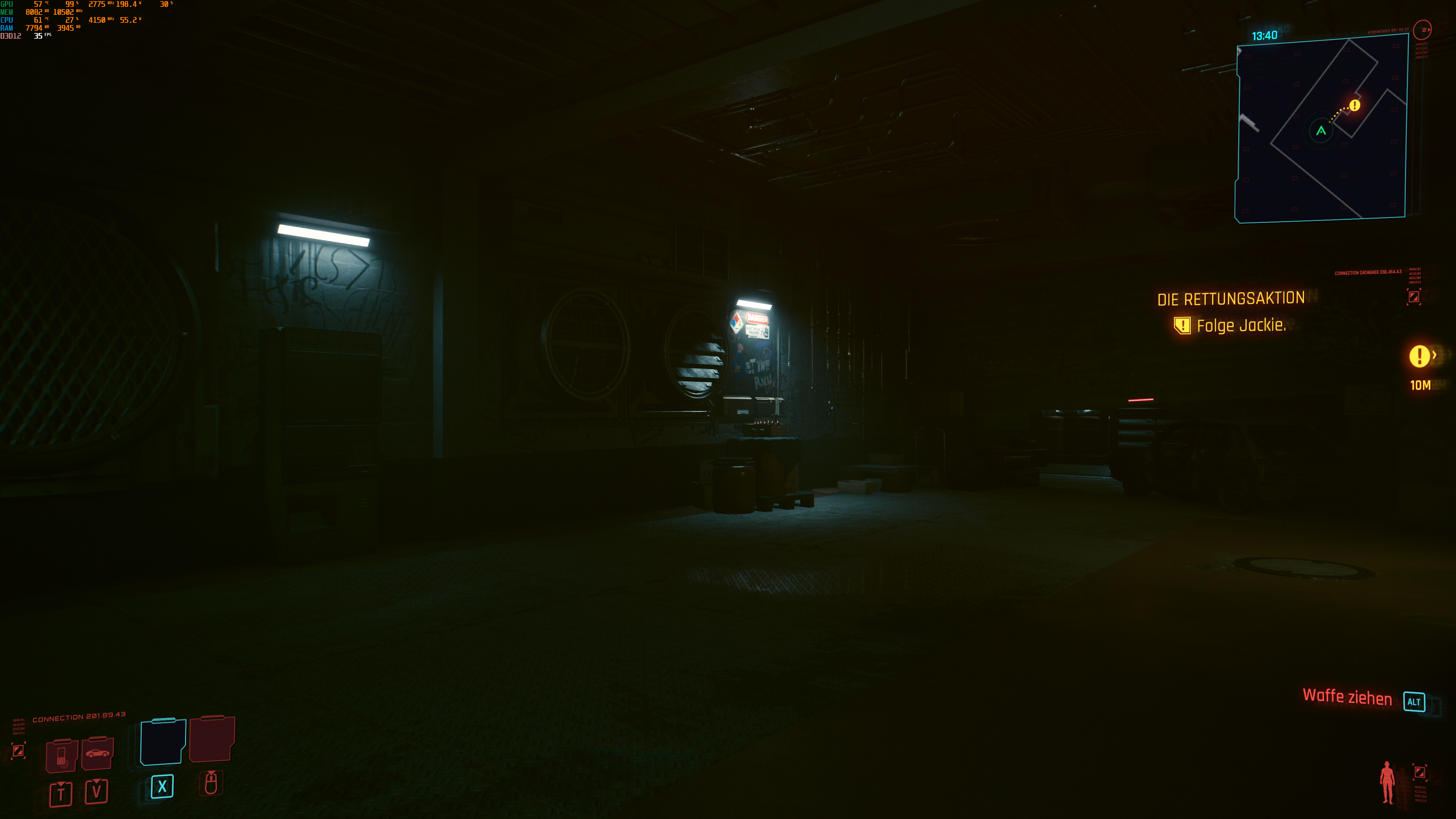

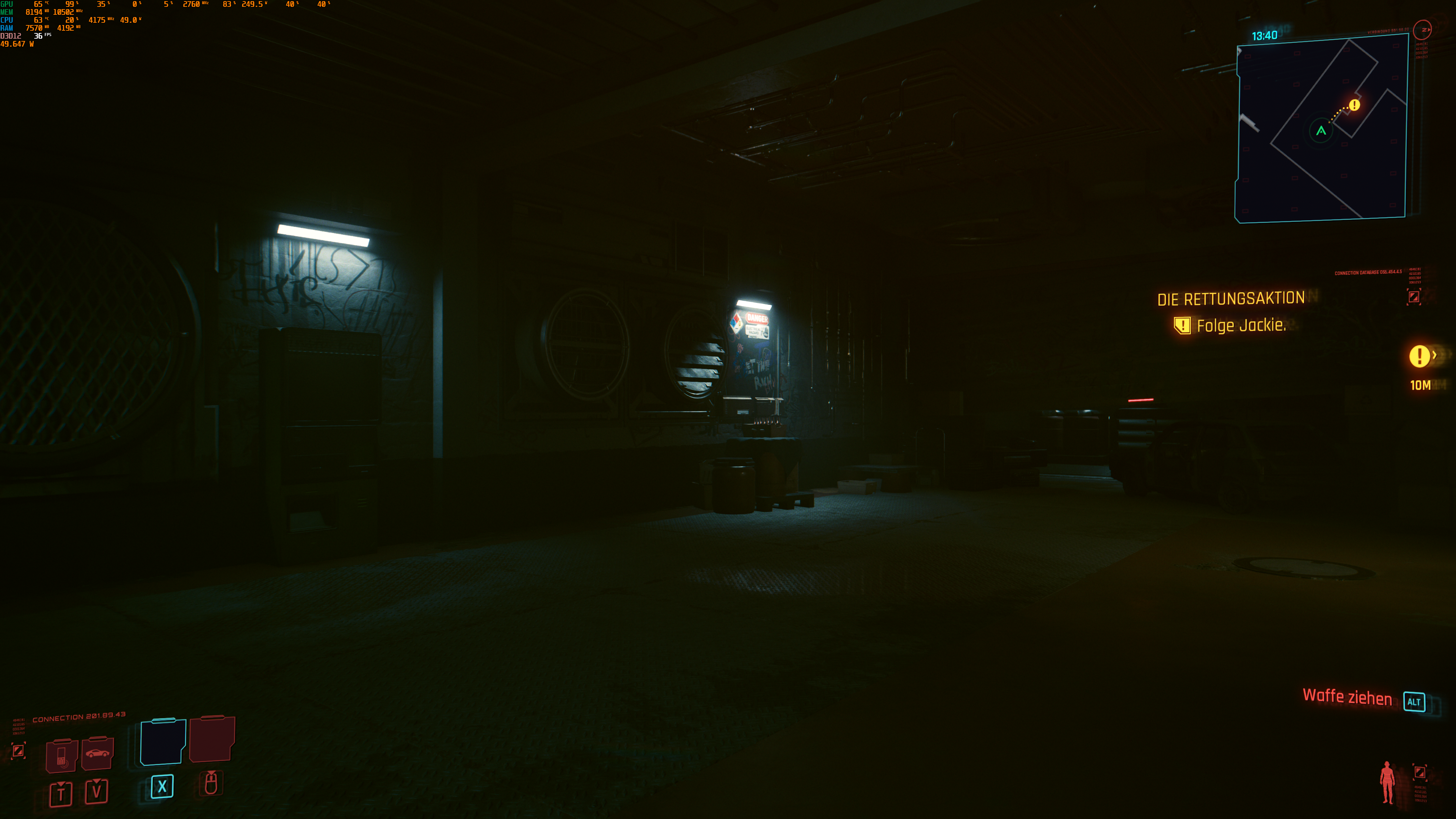

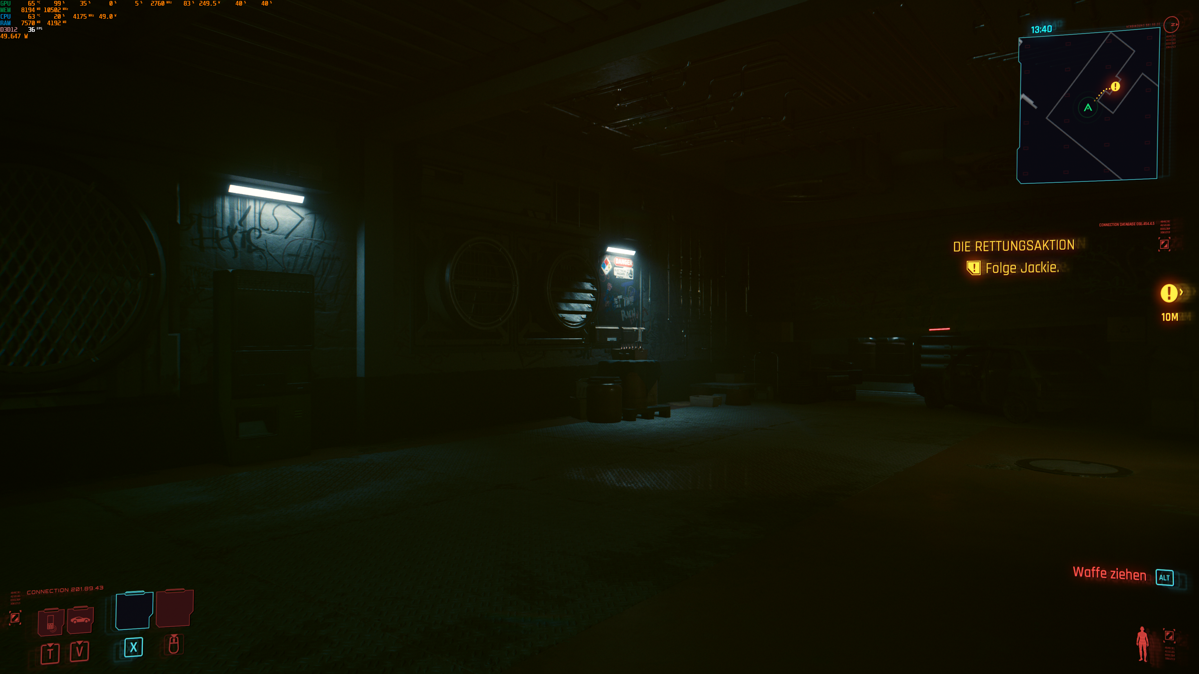

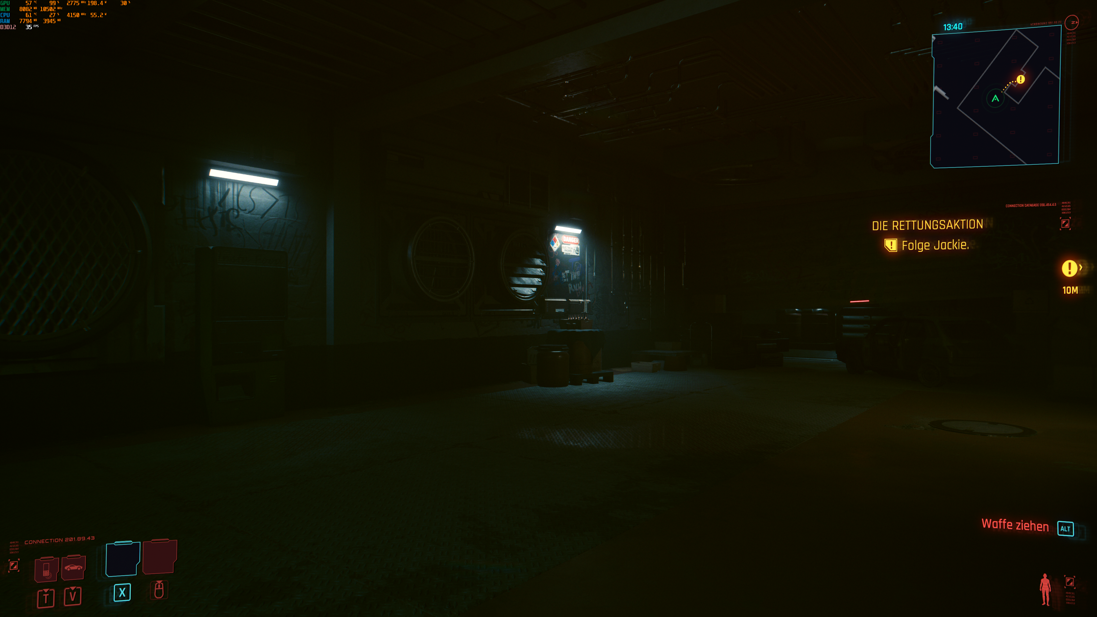

dein gpu takt ist viel zu niedrig. bei mir hat msi afterburner beim ersten mal auch nicht die 1 volt übernommen warum auch immer. beim zweiten mal hat es funktioniert. wenn es funktioniert wirst du es an den temps und den stromverbrauch sofort sehen. bei 1 volt gehen die temps bei meiner 4070 TI um beinah 10 Grad runter.der stromverbrauch um unglaubliche 50 watt. das sind grade mal 50 watt unterschied zu meiner alten 1070. da geht bestimmt noch mehr.
