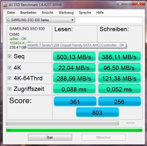

Meine 830er SSD von Samsung 256 GB angeschlossen am (grauen) SATA III - Intel Controller meines Asus liefert mir folgende Werte:
Seq. Lesen: 503 MB/s - Seq. Schreiben: 386 MB/s
4K Lesen: 22 MB/s - 4K Schreiben: 97 MB/s
4K 64 Les: 289 MB/s - 4K 64 Schreiben: 121 MB/s
Zugriffszeit Lesen: 0,088 ms - Zugrifsszeit Schreiben: 0,052ms
Score Lesen: 361 - Score Schreiben: 256 - Gesamt: 803
