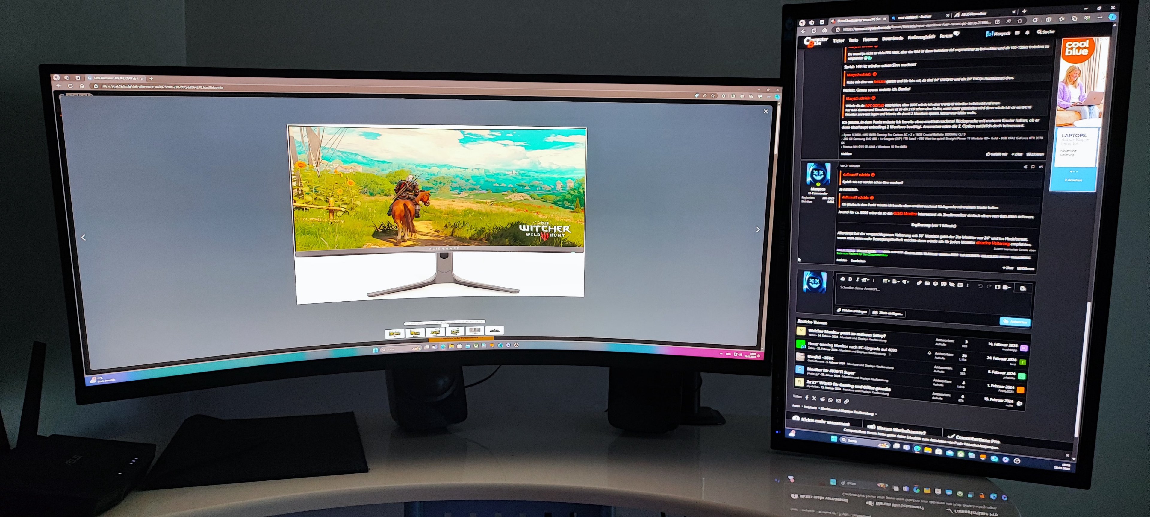

Habe mir eine von Amazon geholt und bin fein mit, da sind 34" UWQHD und ein 24" FHD(in Hochformat) dran.
Würde dir da AOC Q27G2S empfehlen, über 300€ würde ich eher UWQHD Monitor in Betracht nehmen.
Für AAA Games und Simulationen ist so ein 21:9 schon eine Sache, wenn mehr gearbeitet wird dann würde ich dir ein 24:10 Monitor ans Herz legen und könnte dir damit 2 Monitore sparen, kosten nur leider mehr.
Perfekt. Genau sowas meinte ich. Danke!

Ja und für ca. 800€ wäre da so ein OLED Monitor interessant als Zweitmonitor einfach einen von den alten nehmen.
Allerdings bei der vorgeschlagenen Halterung mit 34" Monitor geht der 2te Monitor nur 24" und im Hochformat, wenn man dann mehr Bewegungsfreiheit möchte dann würde ich für jeden Monitor einzelne Halterung empfehlen.
So sieht es bei mir aus mit der ersten Halterung:
